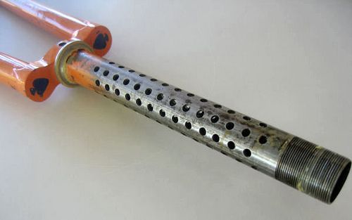

Gemäß dem Zitat "Leichtbau ... ist die Kunst des Weglassens" will ich mich dem Drillium widmen.
Ich hätt mal ein paar Fragen bzw. ein Bitte um eure Meinung - es darf stark diskutiert werden:
Was haltet ihr von sowas?:
  1. Anhang anzeigen 166582
Davon halte ich Abstand! Bohrungen führen immer zu Störungen im Kraftfluss und Spannungsspitzen. Eine leichte Schwächung verträgt das Schaftrohr jedoch, die Schwachstelle Gewinde hält ja auch. Du kannst also ein oder zwei Zehntel im Mittleren Bereich abdrehen, allerdings nicht im Bereich der Vorbauklemmung und auch nicht im hoch belasteten unteren Teil in der Nähe des Gabelkopfes. Von der Festigkeit her wäre das kein Problem. Allerdings führt ein elastischeres Gabelschaftrohr zu höherer Belastung des Steuersatzes.
ich halte von solchen bohrung auch nichts, mal davon abgesehen das die gewichtsersparnis minimal ist, gegen den verlust an festigkeit.

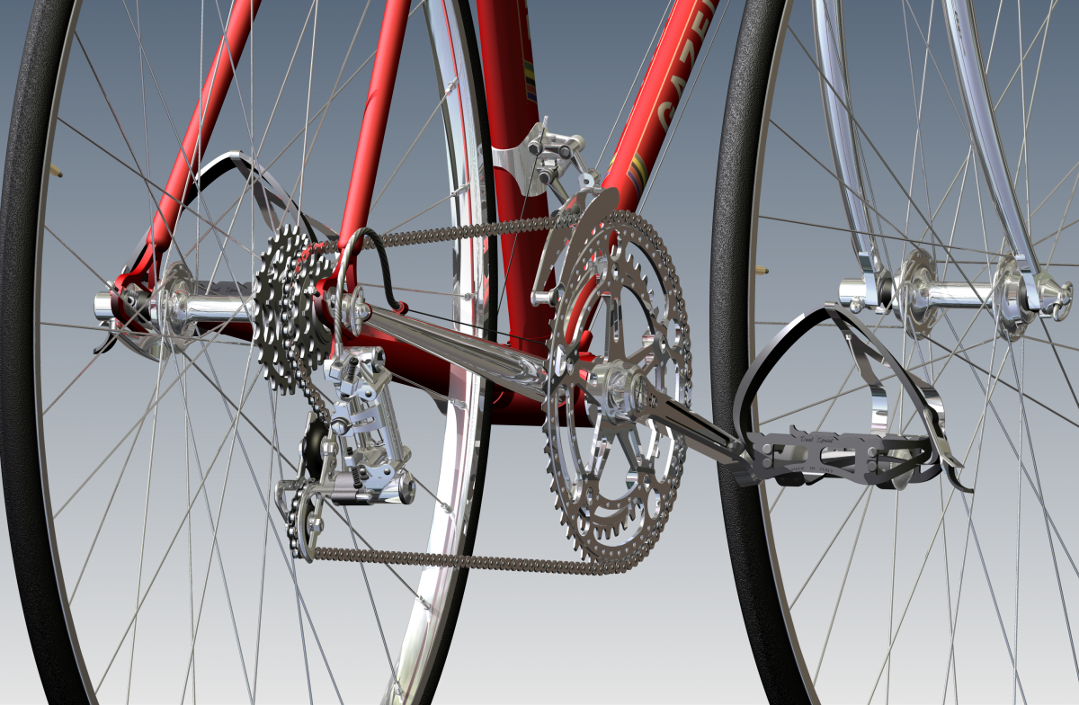

Da hätte ich aber bessere...
junge...uebelst geil!!!
ich steh ja auch total auf renderings.
sogar mit bowdenzug jnd endkappe...top!
