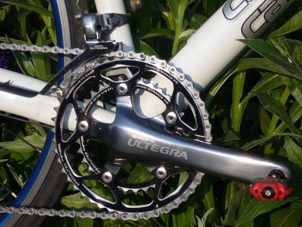

... dieser Luxus in Natura:
Verbesserungsmöglichkeiten Kompaktkurbel:
1. Das Grosse kleiner: 48-34, 46-34, 46-33, 46-36 etc. mit 12-29, 12-27, 13-29, 11-28, 12-27 etc,
+ Grosses Kettenblatt universeller nutzbar als 50er, deckt mit 'Bergkassette' alles ab ca. 20 km/h ab
+ grosses Kettenblatt harmonisch zu fahren
+ bessere Schaltqualität
+ mehr Überschneidungen
+ weniger Kettenschräglauf
- nicht standard, nur optional und umständlich, da Kurbeln meist nur in 50-34 verfügbar
- ausser bei Verwendung von Kassetten mit 11er Abschlussritzel (46-11 = 50:12, 48-11 = 52-12) Verzicht auf einen oder zwei grosse Gänge nötig
Bestätige das jetzt einfach mal. Fahre am RR 50-34 mit 11-28, am CX Commuter bin ich nach enttäuschenden Experimenten mit breiten Reifen und MTB-Kassette bei 46-34 (durch TA Zephyr Kettenblatt) mit 11-28 gelandet. Das fährt sich deutlich harmonischer als die RR-Abstimmung.

1.3) Kompakt, KK, Compact Drive CD:
Eine leidige Geschichte...
Kompakt bezeichnet den Lochkreis LK110. War bei den Lochkreisen LK130 und LK135 das 38er resp. 39er Kettenblatt das kleinstmögliche, ermöglicht der LK110 als kleinstes Kettenblatt ein 33er. Auch wenn bei Kompaktkurbeln Übersetzungen wie 50-34, 50-33, 50-36. 48-34 etc. gebräuchlich sind, ermöglicht dieser Lochkreis auch die klassischen 39-52/53.
Vorteile:
+ bietet die Möglichkeit, die Übersetzung relativ frei seinen Anforderungen anzupassen
+ das erste Mal hat der Fahrer die Möglichkeit, das Konzept der Kurbel mit zwei Kettenblättern an seinen Leistungsstand anzupassen und auf alte Zöpfe zu verzichten
+ ermöglicht, das Konzept "Ein Kettenblatt = Ein Geschwindigkeitbereich" auf die eigenen Bedürfnisse anzupassen, z. B. 46-33 als "geschrumpfte klassische Kurbel"
+ in Zeiten von Shimano/SRAM 10fach und Campagnolo 11fach sind auch mit zwei Kettenblättern grosse Bandbreite und vernünftige Abstufung möglich
+ mit 11fach Campagnolo 12-27, 12-29 und 11-28 10fach Shimano sind optimierte Kassetten erhältlich
+ Wer 3fach aus Gründen der Optik nicht mag, findet hier evtl. eine Alternative
+ ohne MTB-Kassetten, Kassettenbasteleien, MTB-Ritzel und MTB-Schaltwerke bereits bergtaugliche Übersetzungen möglich
+ mit MTB-Kassetten sehr bergtaugliche Lösungen möglich
+ kommt dem Hobbyfahrer entgegen, bedingt auch für schwächere Fahrer geeignet
+ guter Q-Faktor
+ relativ günstig bei Um-/Aufrüstung von klassischer Kurbel, da nur Kurbel und ggf. Tretlager getauscht werden müssen
+ gute Effizienz
+ 50-34 bietet (aufgrund der faktisch nicht vorhandenen Überschneidungen) eine ähnlich grosse Bandbreite wie dreifach
+ die Mehrfachschaltmöglichkeit bei Campagnolo entschärft den grossen Sprung vorne
+ breit gespreizte Kassetten wie 11-28 und 12-29 entschärfen den grossen Sprung vorne
+ angepasste Lösungen wie 48-34 12-29/13-29, 46-33 11-28/12-27, erlauben es mit kurzfristig tiefer TF und gross/gross ab ca. 15 km/h alles auf dem grossen KB zu fahren
+ Trittfrequenzvariable und einigermassen starke Fahrer können bis auf längere/steilere Anstiege alles auf dem grossen KB fahren
Nachteile
- Blattwechsel bei 50-34 genau im meist gefahrenen Geschwindigkeits-Bereich, daher viel Schaltarbeit nötig oder viel Kettenschräglauf wegen häufigem Klein-Klein, Gross-Gross
- durch die grosse Differenz von 16 Zähnen (50 minus 34) beim Blattwechsel Gegenschalten nötig
- das 34er Kettenblatt deckt einen kleineren Geschwindigkeitsbereich ab als 39er, Blattwechsel auf's grosse Blatt deshalb früher nötig
- 34er zu klein, 50er zu gross
- für Fahrer mit hoher Trittfrequenz 50er eher zu gross
- da mehrheitlich auf dem grossen Kettenblatt gefahren wird, sollte mit 50er Kettenblatt das drittgrösste Ritzel mindestens 21 Zähne haben
- mit dem 50er Kettenblatt wird mehrheitlich auf den grösseren Ritzeln (23-21-19-17) gefahren wo die Sprünge 2 oder 3 Zähne ausmachen, feine Abstufung erst bei höheren Tempi
- Wenig Anpassungsmöglichkeiten durch unterschiedliche Kassetten, fein gestufte Kassetten nicht sinnvoll fahrbar, wegen drittgrösstes Ritzel >= 21 Zähne
(eng gestufte Ritzelpakete verschlimmern die Problematik der fehlenden Überschneidungen und des Gegenschaltens. Da die beiden grössten Ritzel mit dem grossen Kettenblatt nicht gefahren werden sollten, bleibt als drittgrösstes ein 19er. 50-19 führt bei einer TF von ca. 90 zu einer Geschwindigkeit von ca. 32 km/h, während der Hobby- und Freizeitfahrer erfahrungsgemäss einen Durchschnitt von etwa 26 - 30 km/h erreicht)
- wegen grosser Differenz vorne weniger gut schaltbar als klassisch
- durch 34er Kettenblatt eher Schleifen der Kette am grossen Kettenblatt als bei klassisch
- wenige Überschneidungen, häufiges Gegenschalten
- Kettenblätter kleiner 50 teilweise schwierig zu bekommen und nur von Drittanbietern
- weniger dicke Gänge möglich, v.a. bei KB kleiner 50 Zähnen, für Rennen teilweise zu klein
Anwendungsbereich:
Die häufigste Kombination bei der Kompaktkurbel 50-34 mit der Kassette 12-25 ist ein fauler Kompromiss. Leider bieten die grossen Hersteller keine Kurbeln wie 46-33 an. Damit wäre kompakt eine sehr universelle und flexible Lösung für eine Vielzahl von Fahrern.
2. Das Kleine grösser: 50-36 mit z.B. 12-27.
+ 36-27 etwas leichter als 34-25.
+ 36er universeller als 34er
+ 36er harmonischer zu fahren als 34er
- keine weitere Möglichkeit für leichtere Gänge, während bei 50-34 anstelle von 12-25 noch 12-27 möglich ist
Fazit: Die verschiedenen Möglichkeiten und Vorteile der Kompaktkurbel können nur durch konsequenten Verzicht auf einen oder zwei unnötig grosse Gänge (50-11, 48-11, 50-12) richtig genutzt werden. Der kleine Kant des Radfahrens: Habe Mut auf grosse Gänge zu verzichten - oder - zwei Kettenblätter sind immer ein Kompromiss und es ist besser in einem Punkt (dicke Gänge) Abstriche zu machen als in allen Punkten eine unglückliche Lösung zu haben
http://www.rennrad-news.de/forum/showthread.php?t=14021
http://www.rennrad-news.de/forum/showthread.php?t=24509
http://www.rennrad-news.de/forum/showthread.php?t=29577
P.S: Bin für Verbesserungsvorschläge, Präzisierungen, Anmerkungen, Kommentare und Kritik offen.
