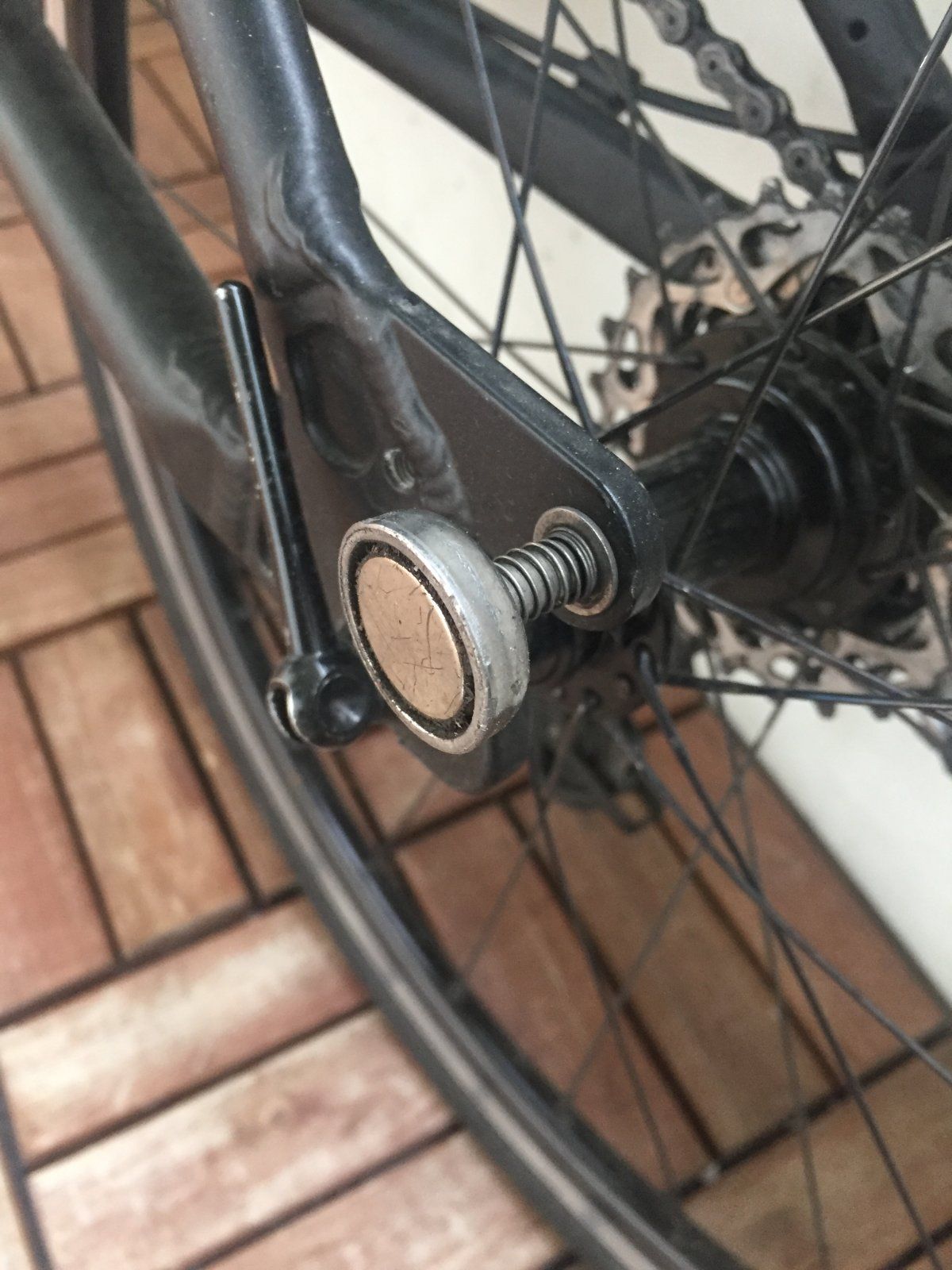

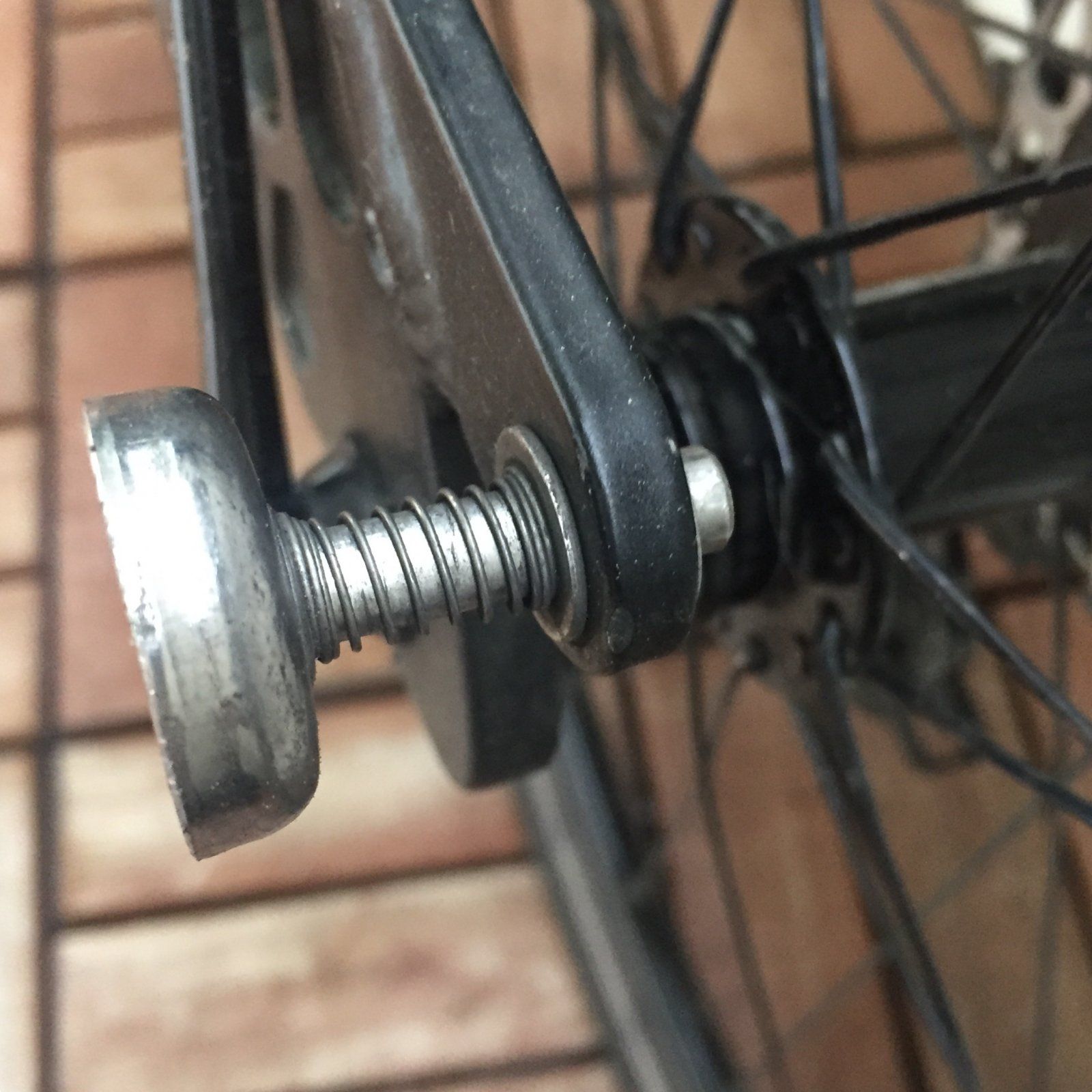

@FSD : falls Du Fotos hast von der Arretiergeschichte, bitte gerne! Ich kann ab-so-lut nix entdecken. Bedenke: es ist ein ganz altes.
Schau dir meinen Beitrag nochmal an, ich hatte Anfang der 90er einen Geschäftsmann als Kunden, der hatte 2 von deinen, ich meine da waren auch die Magneten aus meinem Link, ist aber auch lang her.
Re: "KNICK DICH!!!" jetzt sind die Kleinen dran
Haben die eigentlich , vermutlich entfernt worden, Möbelmagnet ist zu schwach.
https://hollandbikeshop.com/de-de/f...tzteile/dahon-magnet-set-magnetix-technology/
Dann braucht es vermutlich auch die Ausleger an Rahmen und Gabel, an die die Magneten verbaut sind:
Grüße
Reisberg

@reisberg , @FSD : danke für den Input! Die Ausfaller haben hinten an beiden Seiten noch ein freies Loch, aber an der VR-Gabel deutet nix auf ein Gegenstück hin. Möbelmagnet ist natürlich sosolala, wie gesagt gedoppelt und dabei drauf geachtet, dass Beweglichkeit erhalten bleibt(die sitzen auf einem mittigen Stift mit viel Spiel). Ohne flächiges Andocken geht da ja nix. Beim Tragen dürfte das wirklich reichen, wenn man nicht wild hin&herschlenkert, hab es ausprobiert. Beim Rollern entstehen manchmal Spitzenkräfte, die sie nicht mehr halten, da ist es aber auch nicht ganz so problematisch. Gerne würde ich die Kackbürostuhlrolle los, aber das ist schwieriger als gedacht. Hauptziel muss ja sein: so wenig anheben wie irgendmöglich, dann ist das Gewicht ja letztlich gar nicht sooo wichtig!!!

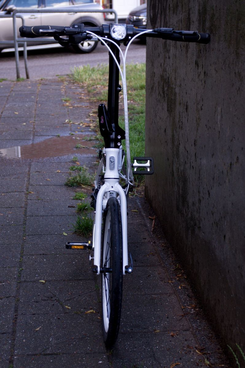

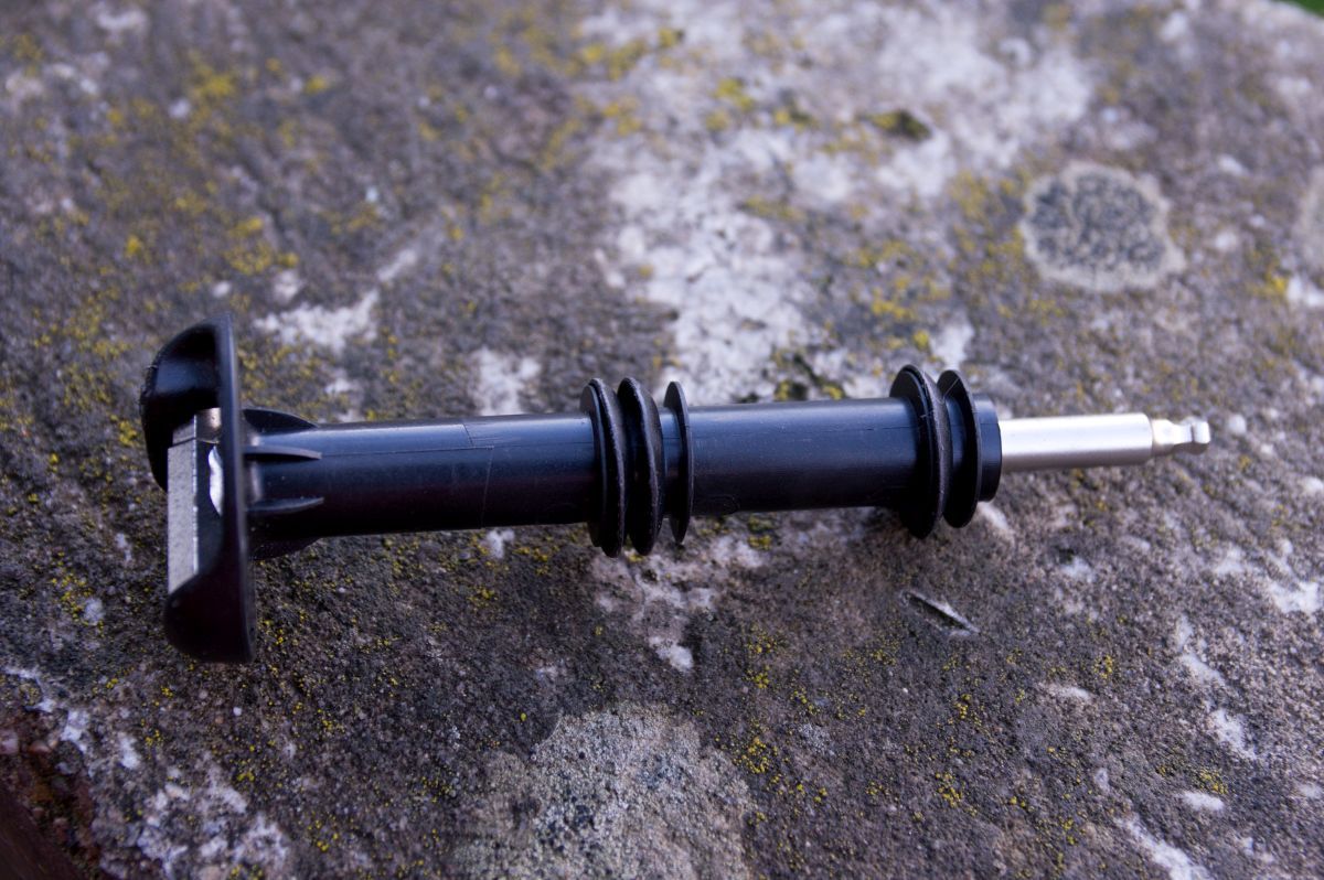

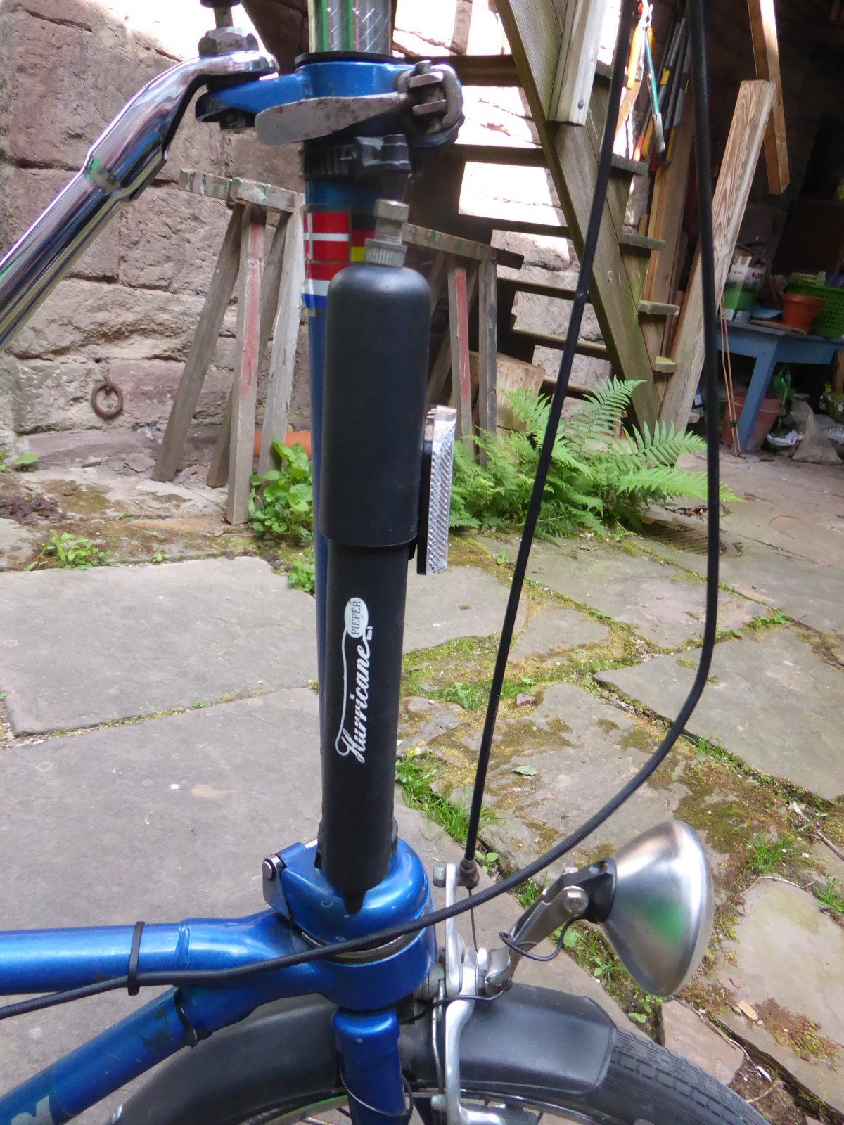

Bin gerade dabei, der Bekannten den kleinen Kerl schmackhaft zu machen. Drei Falt"sitzungen" haben wir schon hinter uns, Ausgang offen. Meine Begeisterung steigert sich eher noch. Ein Detail ist zB die Pumpe:
Einfach so an der Lenksäule eingeklinkt, mit Schlauch wie die Lezyne-Dinger.Wirksamkeit allerdings nicht eingehend überprüft.
Ein weiteres Indiz für Durchdachtheit ist die Sicherung der zentralen Kniehebelfaltarretierung durch einen umlegbaren Kunststoffpinöppel. Hatte ich anfänglich gar nicht bemerkt:rolleyes:. Und dann gibts ja auch noch Optimierungspotenzial. Weil ein Rucksack transportiert werden soll, kam mir der GT zu schmal vor, also noch zwei Faltstellen:
Bringt die Breite von 16(3 mehr wg Holz) auf 25+. Das ganze knickt noch fast in die Waagerechte. Mit einem Gummispanner ist der Transport kein Problem mehr.

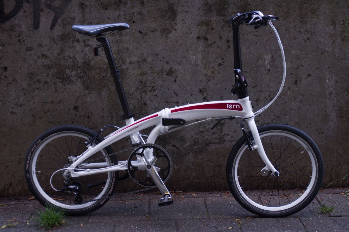

Seit Montag ist mein Tern da. Also erst mal einige Bilder der Ausgangssituation:
Diese Cassette ist nicht richtig tauglich für meine Gegend ;).
Einen Umwerfer sollte einfach anzubauen sein.
Die Lampe überzeugt mich nicht
Bordwerkzeug
Die Teile für den ersten Umbau, Schutzbleche und Gepäckträger, sind schon bestellt.
Ich bin mir sicher das sind Schauspieler die sich über uns lustig machen wollen. Die Sticheleien sind eindeutig auf den Klassiker des Monats bezogen. Vielleicht sollten zu kritische Stimmen lieber verstummen um sie nicht zu sehr zu reizen. Sind ja auch mit einer Dachlatte bewaffnet.
Das wurde gestern fällig, seht Euch das an! War zunäxt begeistert vom Design, aber dann... 21,5kg!!!

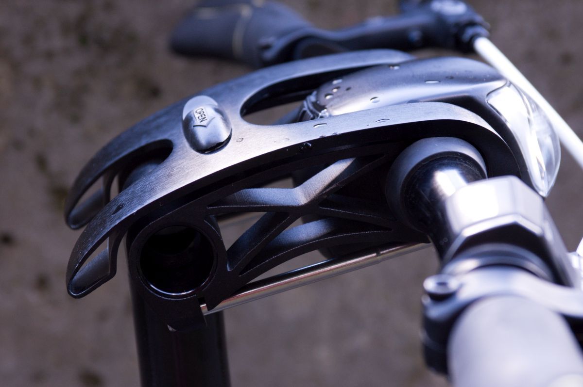

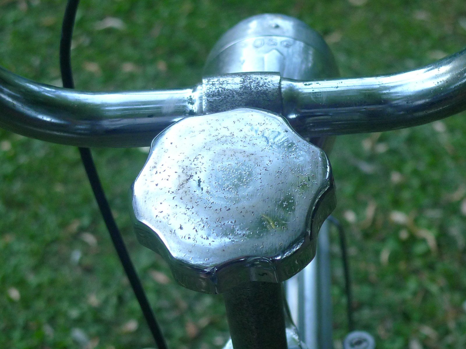

Wozu ist die voluminöse wienenntmansowas? "Schraube" auf dem Vorbau? Kann man den Lenker auch noch zur Seite schwenken?
Das ist ein typisches Klappradaccesoire. Schnellverbinder brauchte man, um das Gerät werkzeuglos kleinzukriegen.

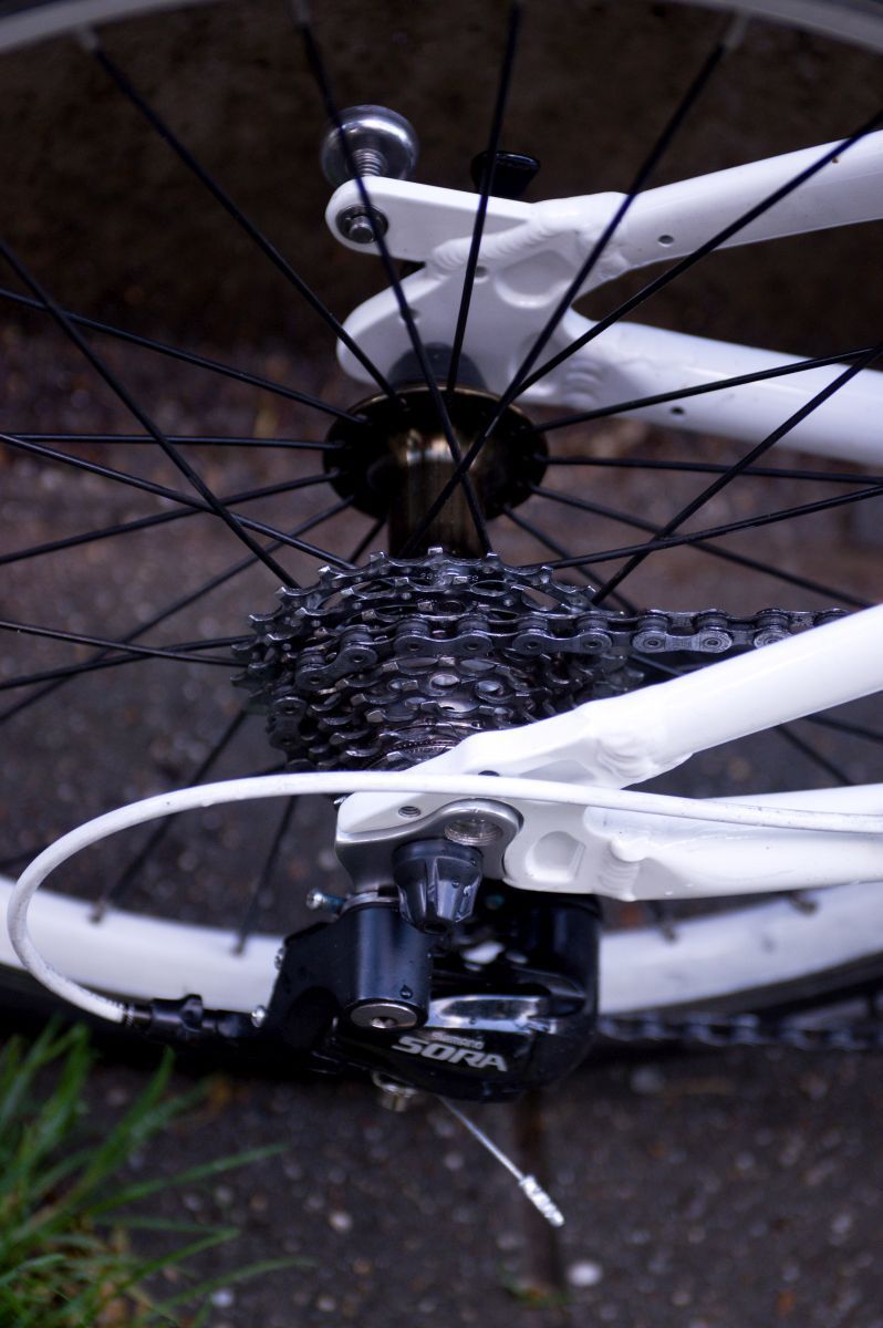

Anhang anzeigen 802567Anhang anzeigen 802568Anhang anzeigen 802569
Anhang anzeigen 802572Anhang anzeigen 802573Anhang anzeigen 802574
Bordwerkzeug

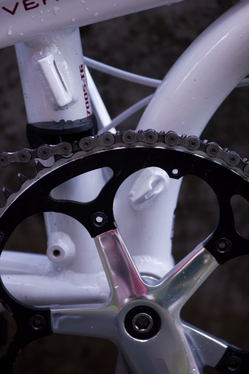

Kettenblatt ab Werk falsch montiert,muss 2Positionen weitergedreht werden.
