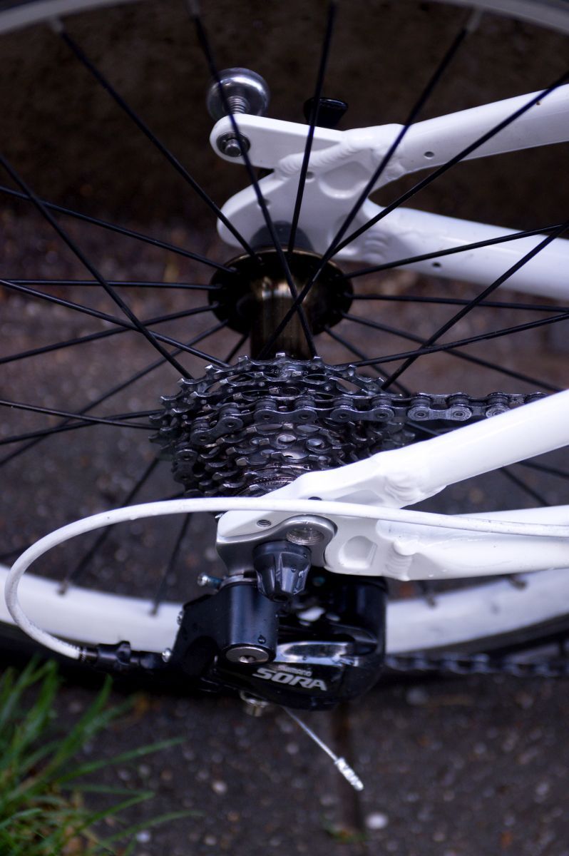

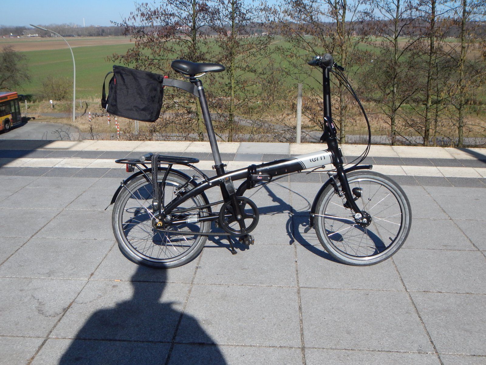

Seit Montag ist mein Tern da. Also erst mal einige Bilder der Ausgangssituation:
Anhang anzeigen 802567Anhang anzeigen 802568Anhang anzeigen 802569
Diese Cassette ist nicht richtig tauglich für meine Gegend ;).

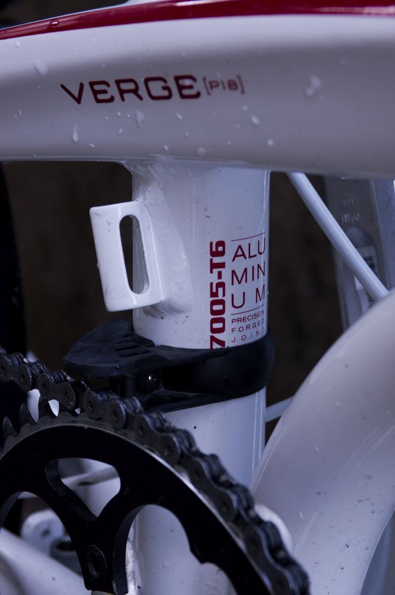

Einen Umwerfer sollte einfach anzubauen sein.
Die Lampe überzeugt mich nicht
Anhang anzeigen 802572Anhang anzeigen 802573Anhang anzeigen 802574

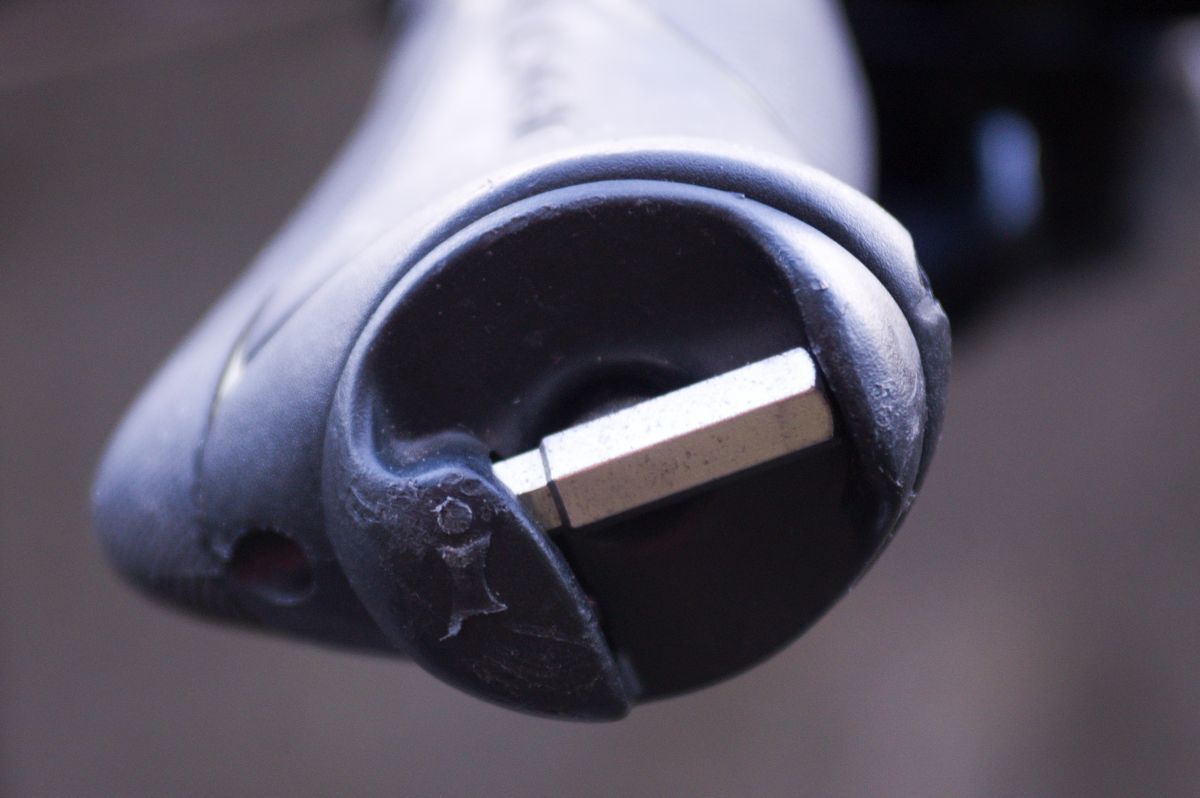

Bordwerkzeug
Die Teile für den ersten Umbau, Schutzbleche und Gepäckträger, sind schon bestellt.

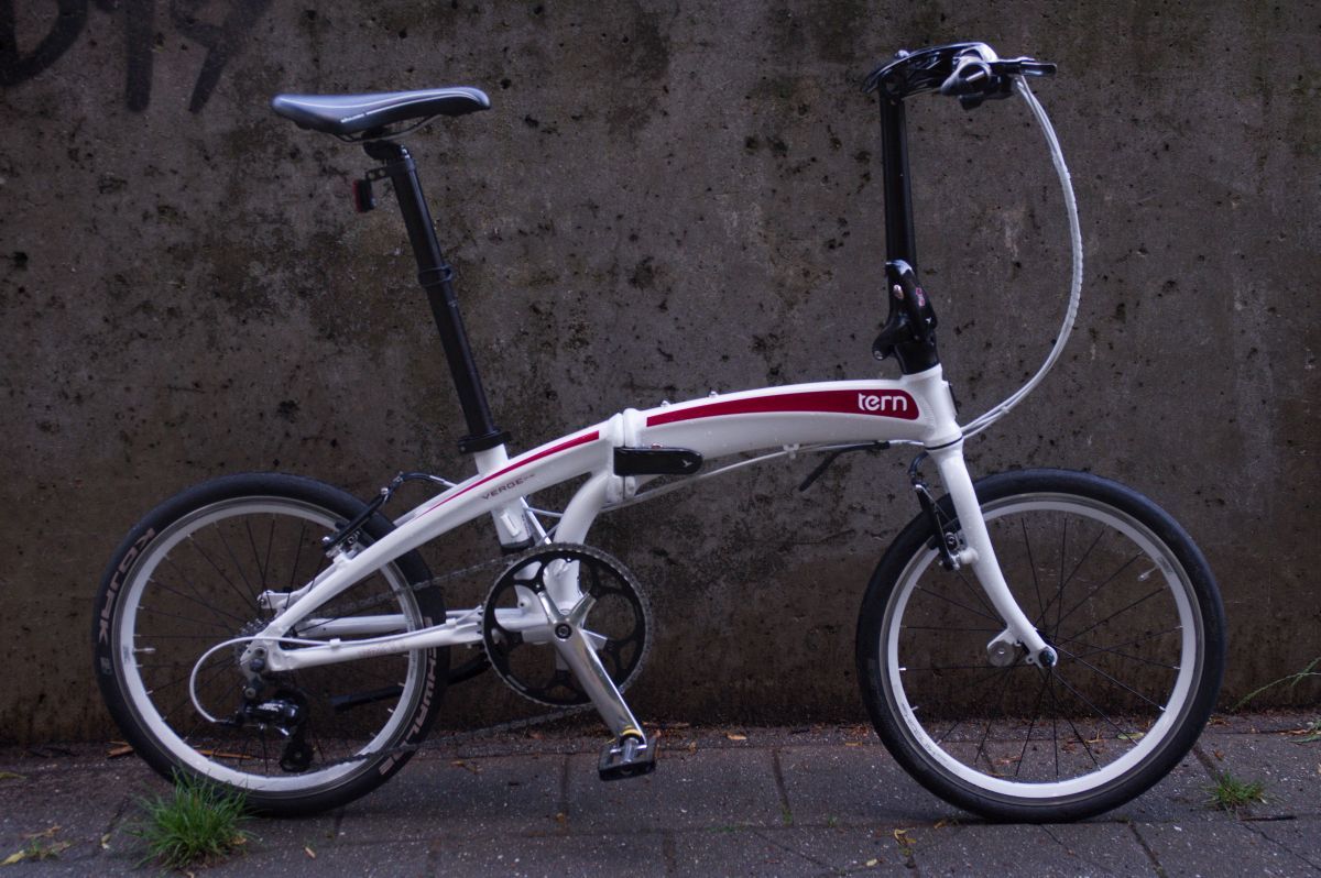

Da fahren wir jetzt das gleiche Rahmenset, ich hab meins nur schwarz Pulvern lassen. Das Verge P18 ist ja für Umwerfer ausgelegt. Dafür brauchst du allerdings eine Umlenkrolle. Ich hab mal ein Foto gemacht. Die Aufnahme für die Rolle erkennt man bei deinem Foto wenn man durch die Kurbel schaut. Und falls es dir irgendwann nicht mehr schnell genug ist kannst du auf 451er Felgengröße umsteigen. Dann entfallen die V Brakes aber du kannst dann Rennbremsen anbauen
LG und viel Spaß
Reisberg

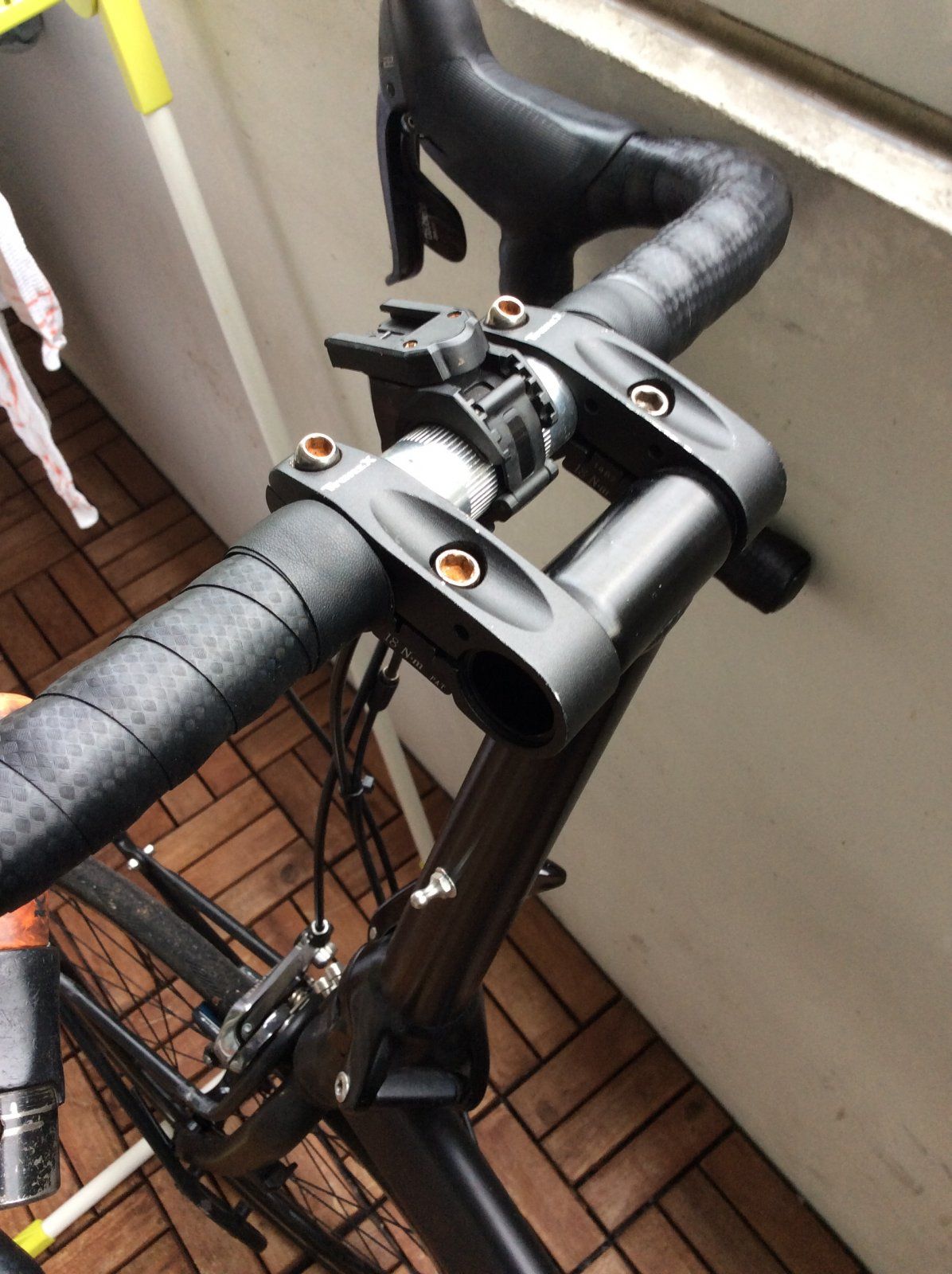

Und ich sehe gerade, bei dir ist schon die richtige Lenksäule in T Form verbaut. Mit den Trans X Adaptern kannst du auch Rennbügel verbauen.
Ich sehe, dass wird schon. :daumen:

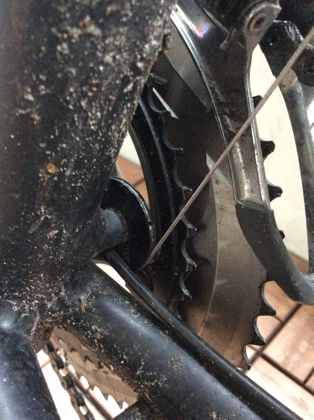

Da fahren wir jetzt das gleiche Rahmenset, ich hab meins nur schwarz Pulvern lassen. Das Verge P18 ist ja für Umwerfer ausgelegt. Dafür brauchst du allerdings eine Umlenkrolle. Ich hab mal ein Foto gemacht. Die Aufnahme für die Rolle erkennt man bei deinem Foto wenn man durch die Kurbel schaut. Und falls es dir irgendwann nicht mehr schnell genug ist kannst du auf 451er Felgengröße umsteigen. Dann entfallen die V Brakes aber du kannst dann Rennbremsen anbauen Anhang anzeigen 812399
LG und viel Spaß
Reisberg
Die Umlenkrolle hab ich schon von Kemper zugeschickt bekommen. Rennlenker ist auch geplant, eventuell mit Campa Lenkerendschalthebel.
Ich schaue ob ich den Rennlenker mit den heutigen Vorbau kombinieren könnte. Sonst liegt hier noch eine alte Tiramisu (Spinacci Kopie), die Befestigungsbügel davonn sollten dann ja auch taugen.

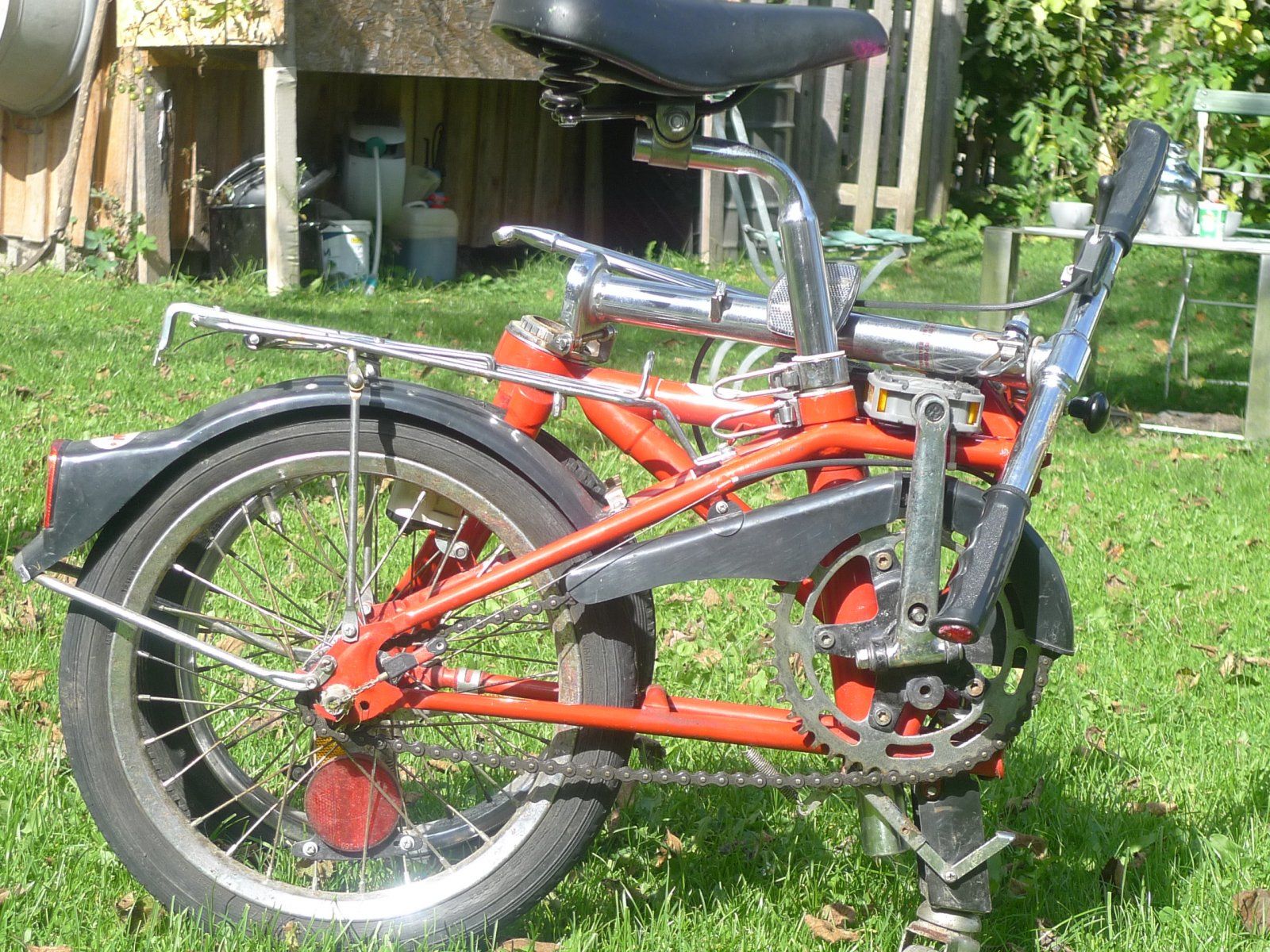

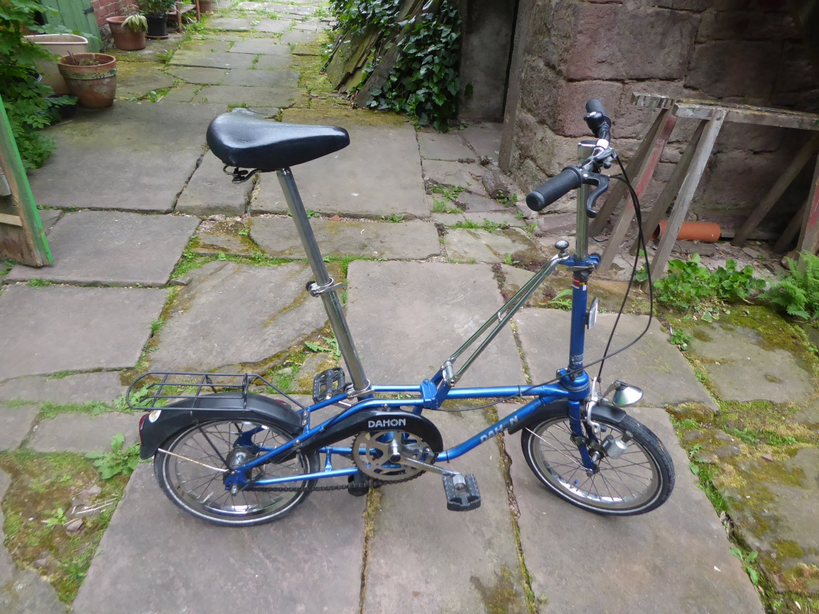

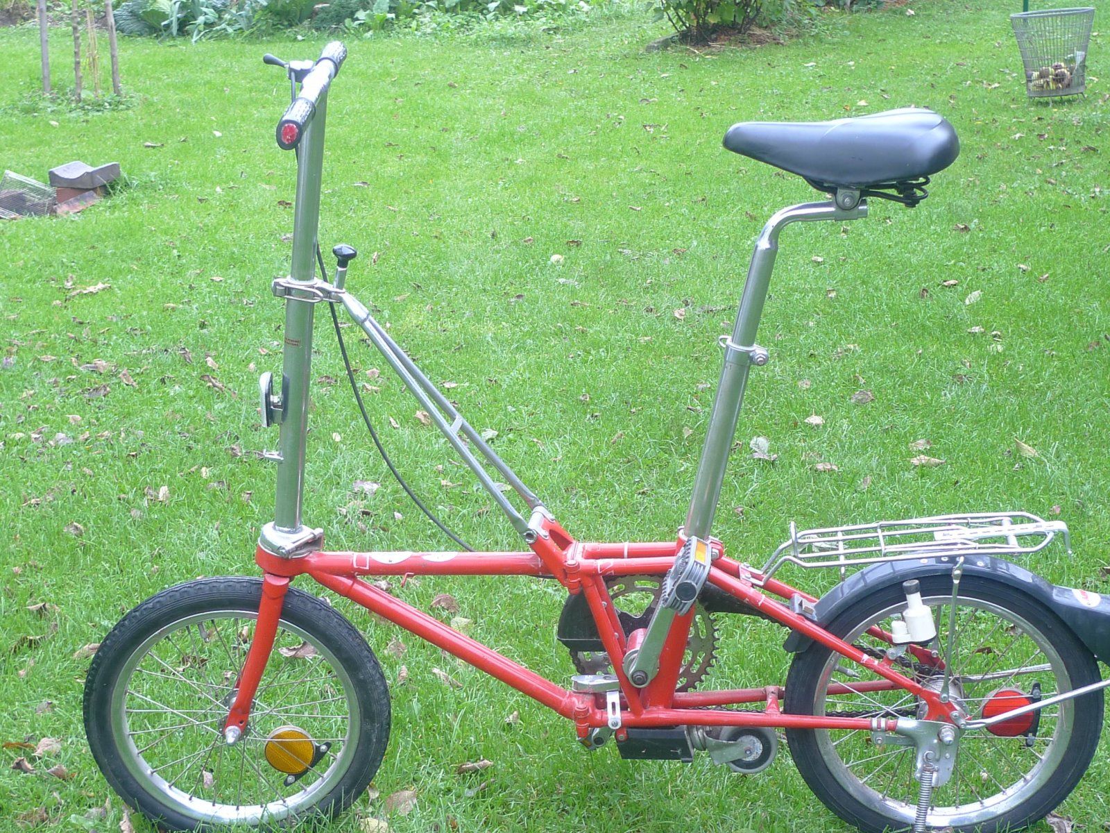

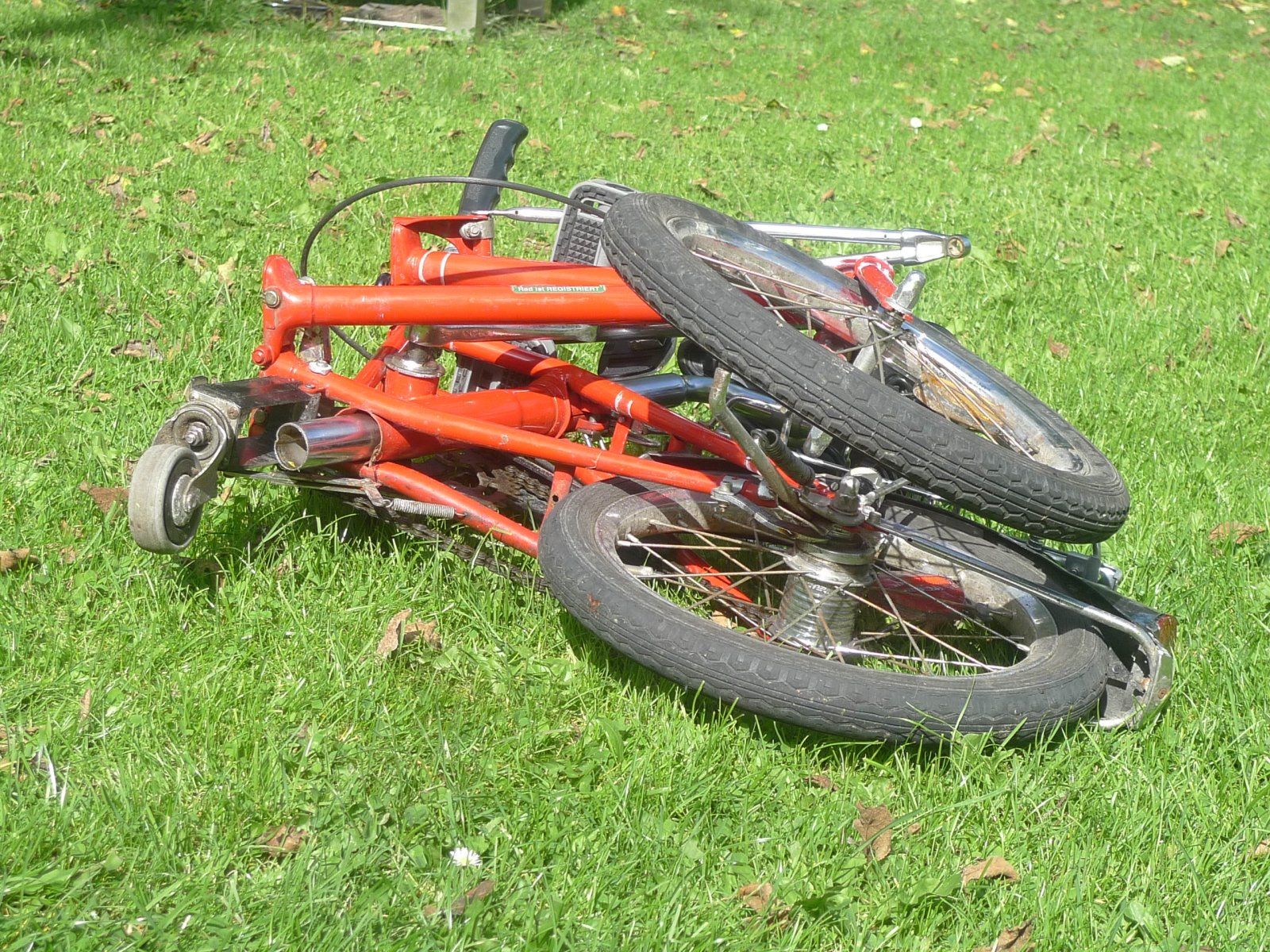

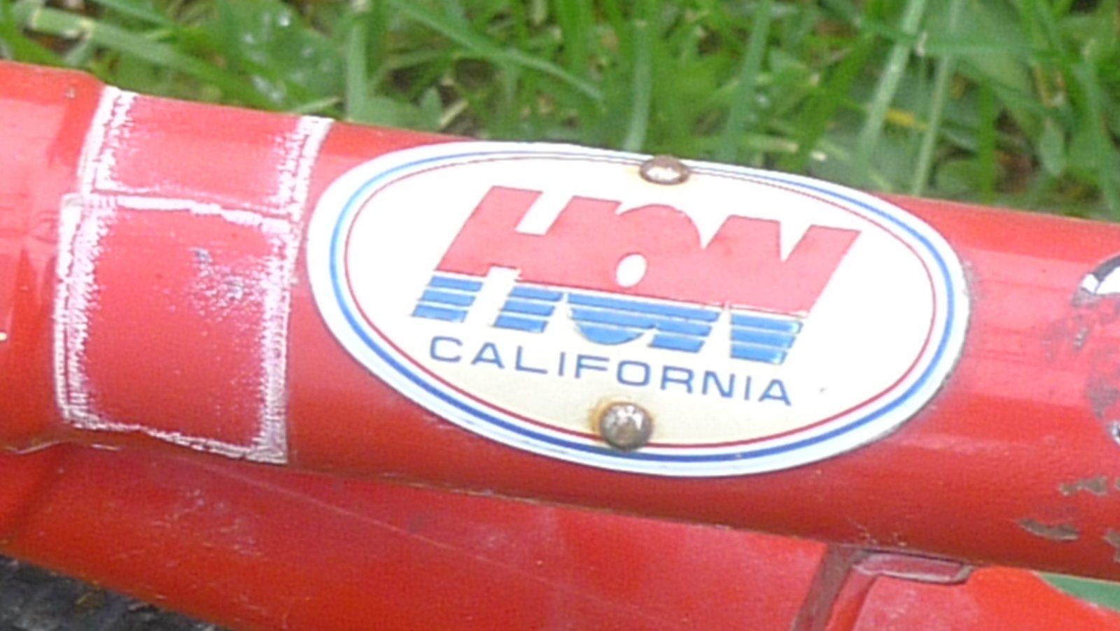

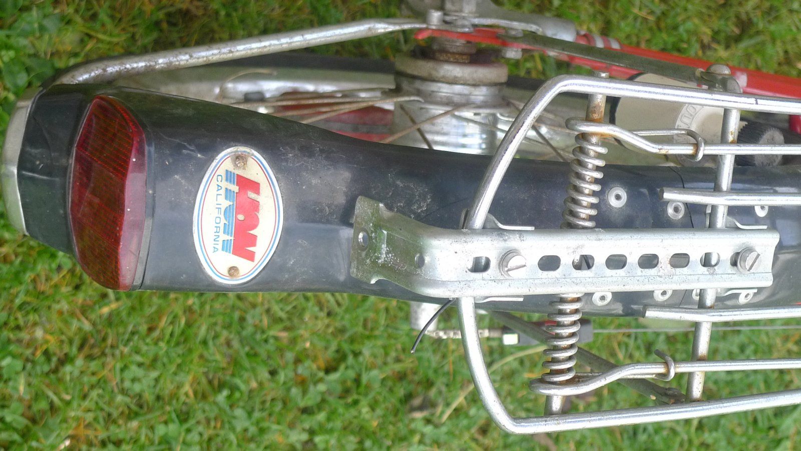

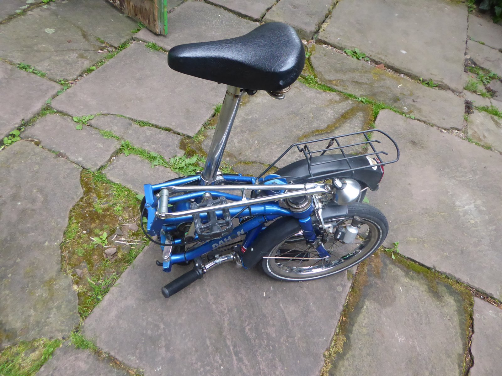

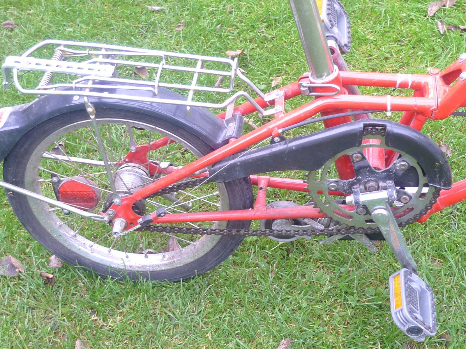

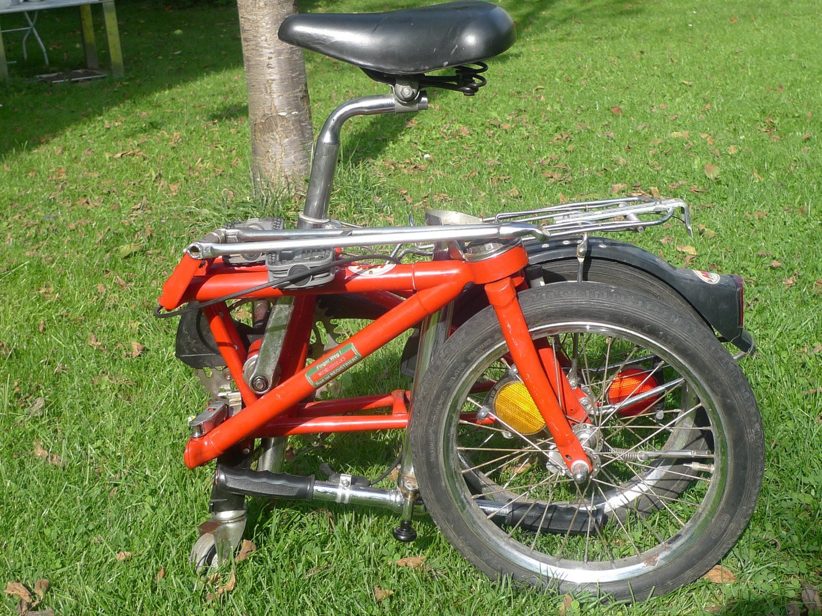

Ah, davon haste in Rünthe erzählt - zwei bis drei Generationen weiter als @pumpgun s HON, was wohl ein Ur-Dahon ist?

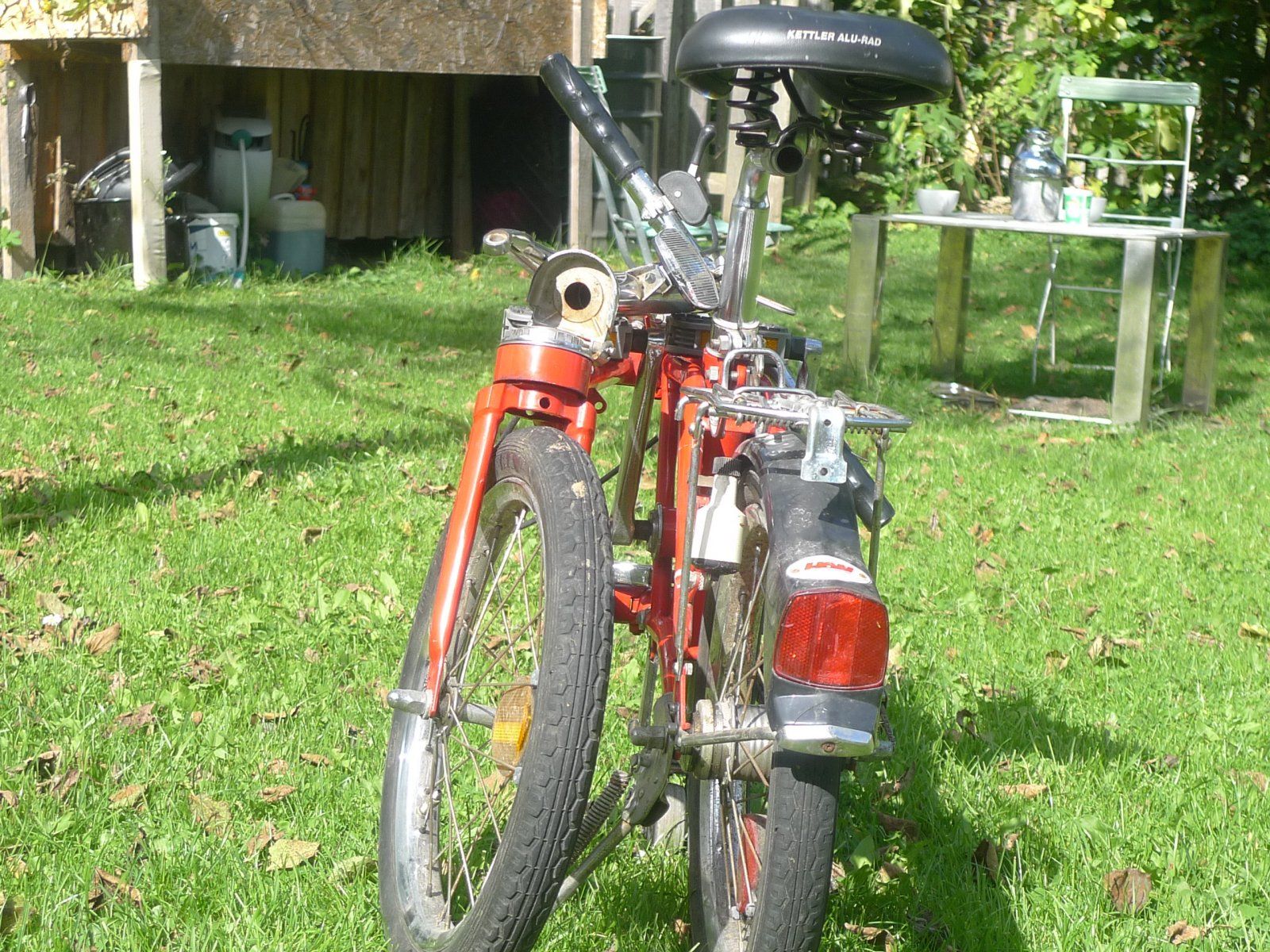

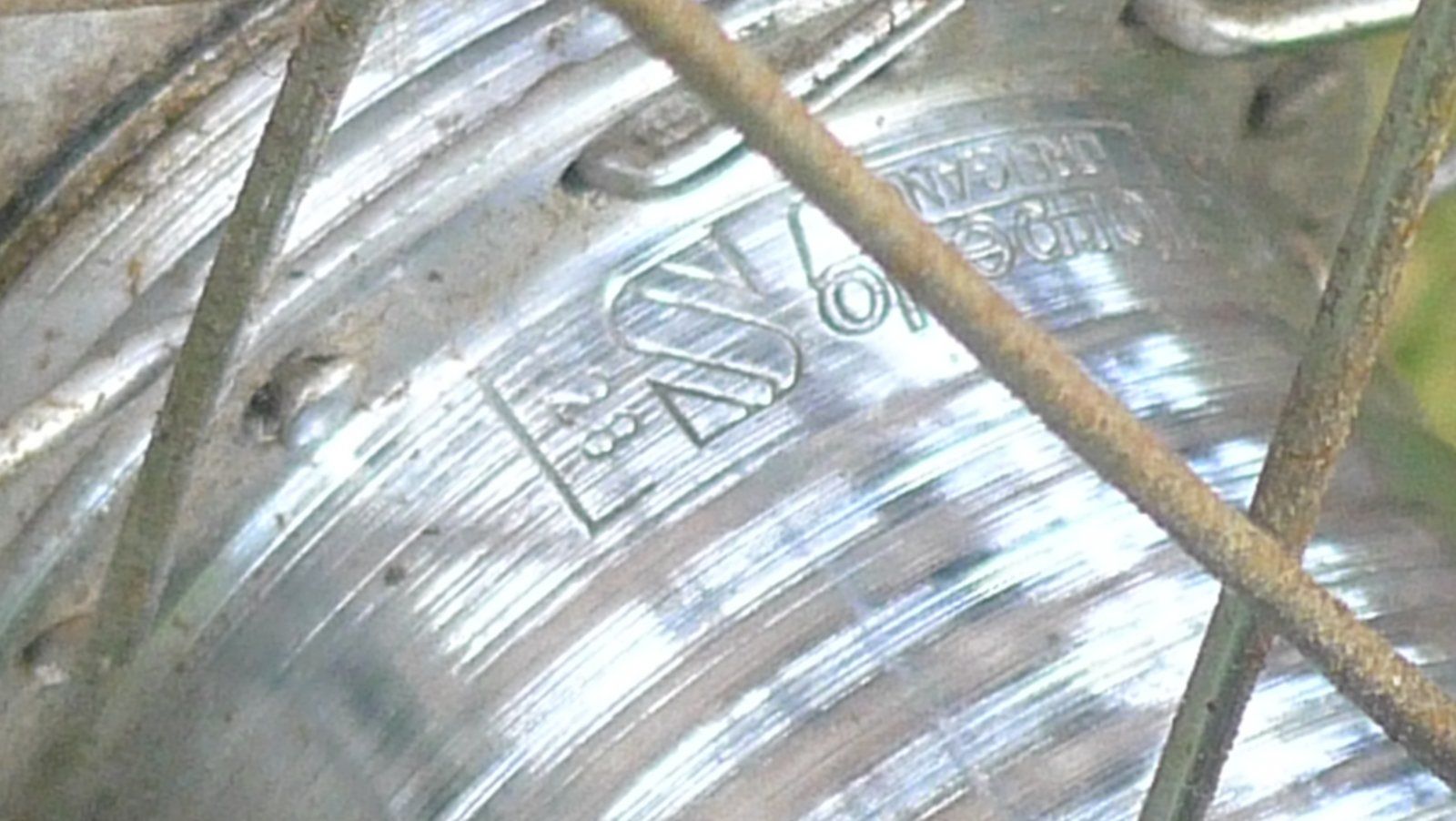

Unterschiede zu dem blauen, das ich hier gezeigt habe, sind Kleinigkeiten: die ganze rechte Kurbel wird geklappt (im Gegensatz zu bloß Klapppedalen), keine Bremse/SB vorne (wohl für den Amimarkt?). Interessanterweise wohl auch ne Sachs-3Gang. War die damals vom Ruf her der Stumey Archer so überlegen?
Beitrag #32. Sattelstütze/endet wie eine Kerze) & GT sind auch leicht verändert, Lenker auch. Deins hat ne viel schönere Farbe:).
Vom Zaschka-Rad gibts leider kaum Fotos, aber der war schon ziemlich nah dran!

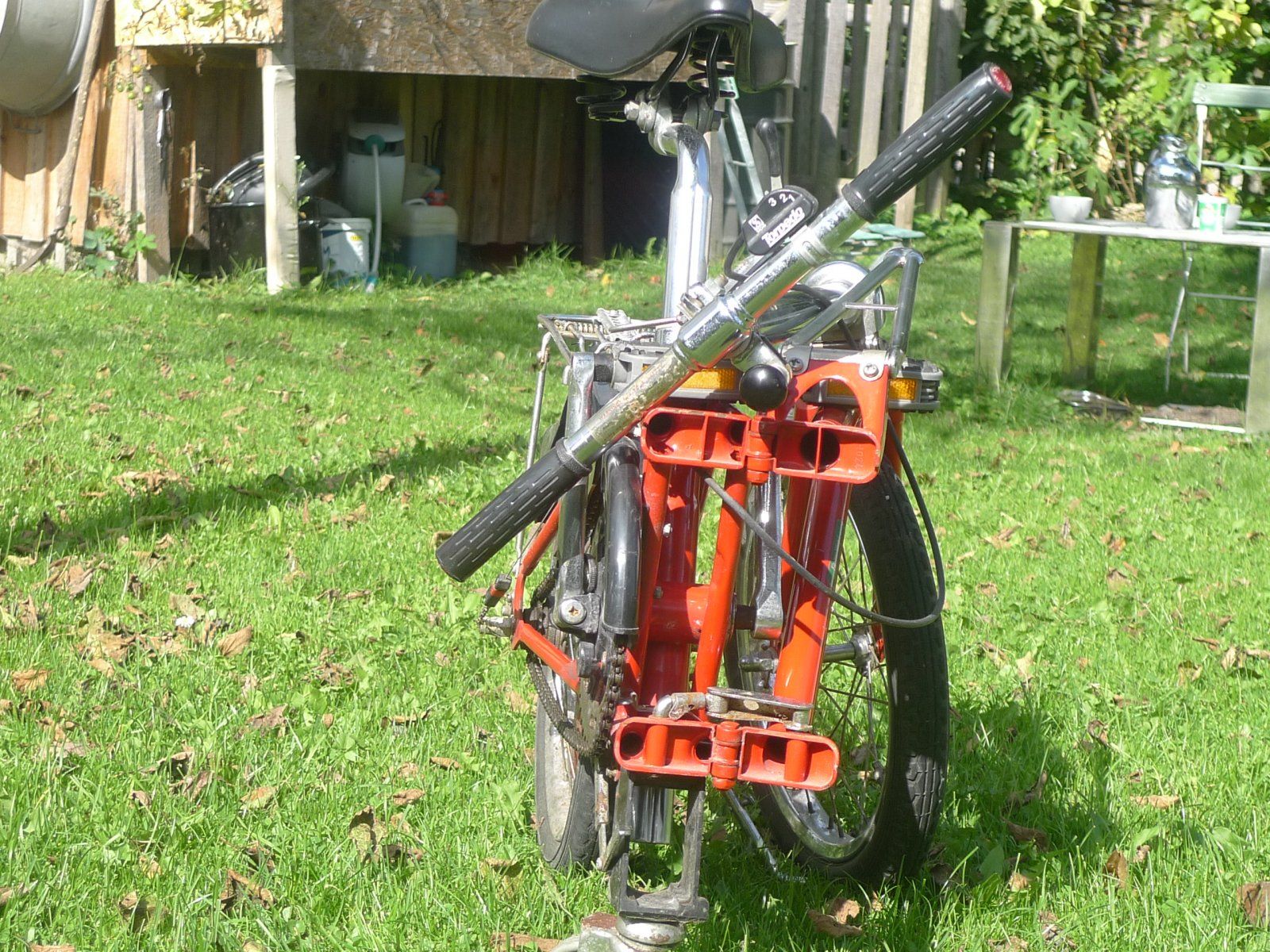

Weitere Abweichungen: Deine Extrarolle scheint wesentlich solider - und der Verbindungspunkt dieses "Auslegers" zur Arretierung des Lenkers ist anders gelöst.
@pumpgun : kann man den Lenker nicht bis ganz nach unten klappen?
Da arbeitet aber keine Sachs drin.

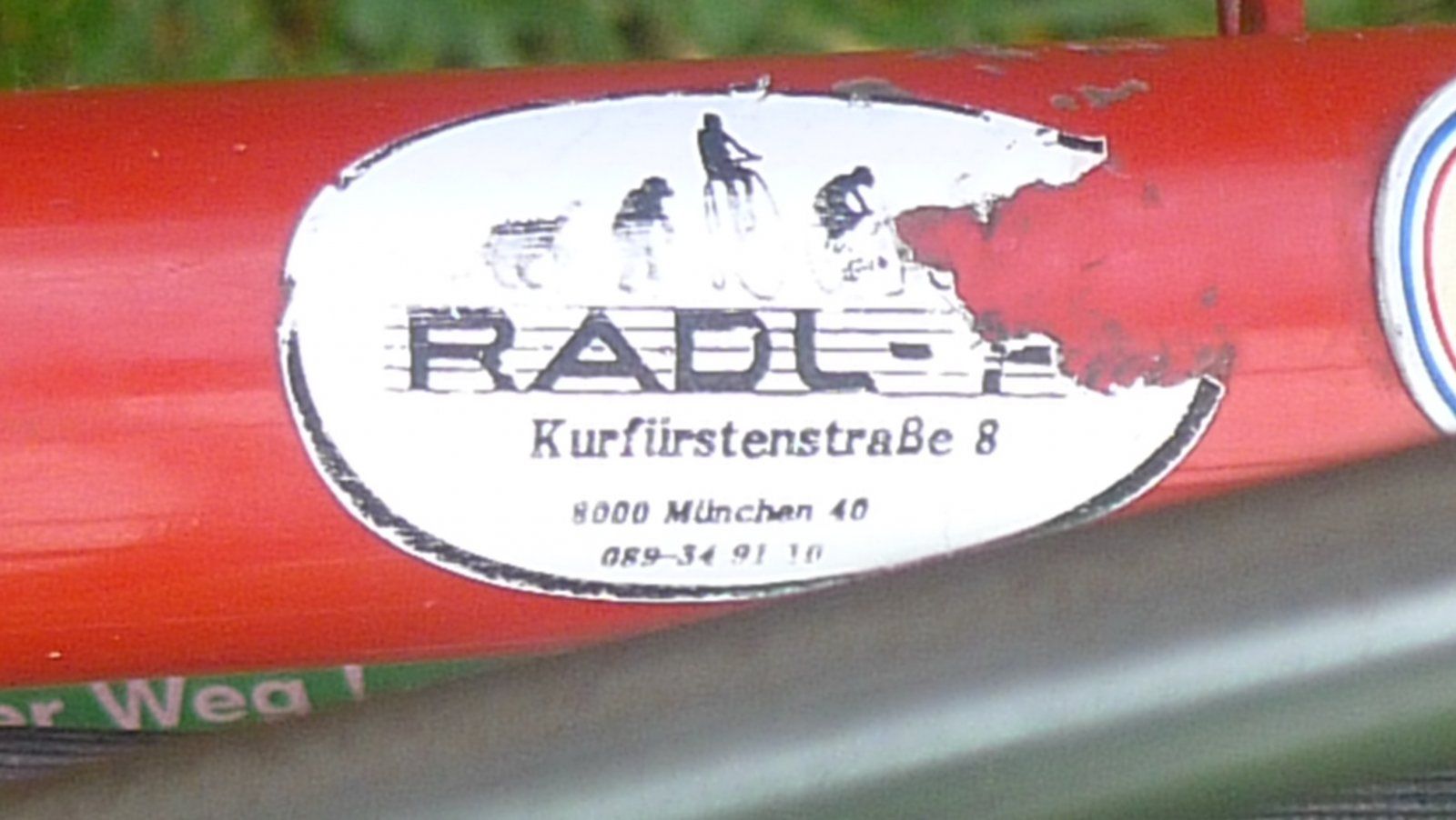

Habe auch überlegt ob das LR erst in µnchen gebaut, also der Rahmen einzeln verkauft wurde. Glaube aber eher dass die SACHS in California verbaut wurde weil 1. die Felgen offenbar die selben sind und 2. die Speichenreflektoren (vorne gelb - hinten rot) an meinem identisch mit denen aus USA sind und in D gab es m.W. nie rote. Für die SACHS spricht auch die Rücktrittbremse; die Amiteile haber zwei Felgenbremsen was beim Falten eher nachteilig ist.
