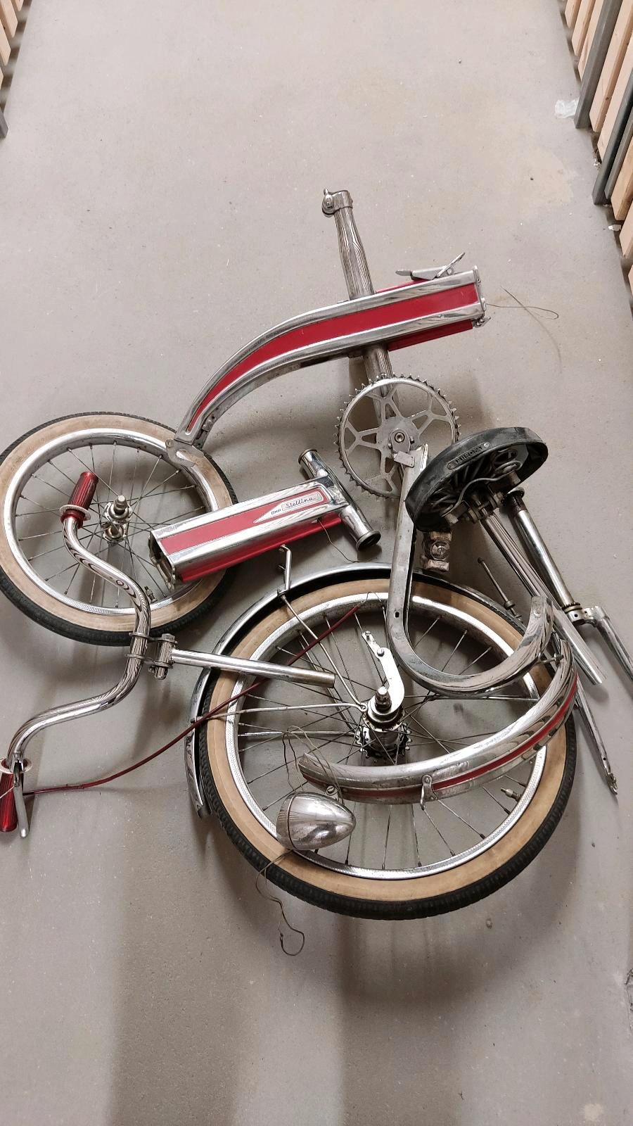

https://www.ebay-kleinanzeigen.de/s-anzeige/klappfahrrad/2174351558-217-1982
Der arme Kerl scheint ja völlig überfordert mit dem Verkauf bis auf die steile Preisvorstellung. Scheint ein paar interessante Details zu besitzen - Ausfallenden nach vorne, KB läuft neben dem HR - aber fotgrafisch ist noch nicht mal der geklappte? gefaltete? Zustand dokumentiert...
...und Baujahr 59/60 ????

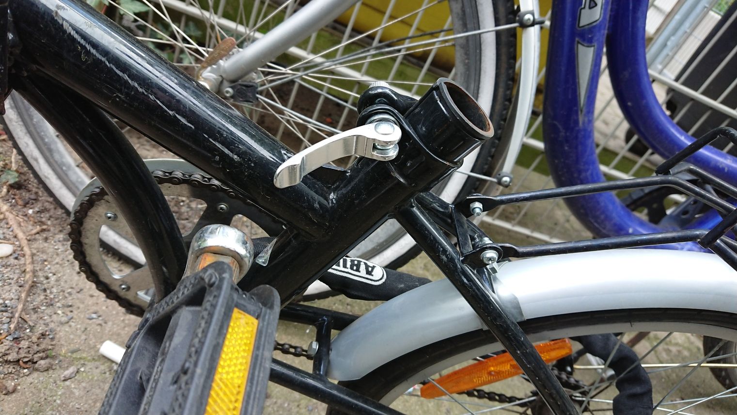

Hat jemand von Euch eine Sattelstütze für ein altes Dahon Stahl-Faltrad übrig?
Wenn ich das richtig ermittelt habe, benötige ich eine 33,9 mm Stütze mit entsprechender Länge (~ 60 cm), gerne aus Stahl.

Falls du einen Tern oder Dahon Händler findest, die bestellen dir eine für 40 €. Habe nämlich eine knarzende Syntace 33,9 mm, die ich ersetzen möchte. Im Shop meinten sie noch, wenn ich kein Geld ausgeben will, soll ich einfach am Kopf Epoxy rein machen... Wollte ich aber nicht.
Falls dich das knarzen nicht stört, kann ich dir meine Sastü gegen Versand zuschicken, die ist aber modern, also Alu... Länge 580 mm, 33,9 mm
