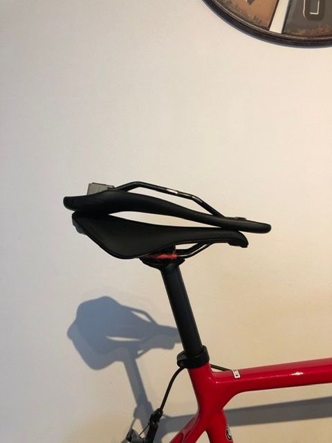

Fakt ist, der 612er SQ Lab ist neu, so wie meine aktuelle Sattelstellung. Setup gefällt mir allerdings aktuell gar nicht..

Der Sq Sattel ist schon speziell und erfordert erheblich andere Sitzpositionen als "normale" Sättel.
Ich würde jetzt auf einen vorherigen Sattel zurückwechseln, wo keine Probleme bekannt waren.
Da gebe ich dir recht, ich bin froh das auch jemand anders das sieht.
Ich sitze eigentlich täglich am Rad, mittlerweile hab ich das Gefühl das mir die beiden "Höcker" irgendwie punktuell eher schmerzen bereiten, anstatt davon zu profitieren
Ich hab meinen nach 50 km wieder zurückgegeben, war für mich unfahrbar

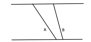

Man misst doch die Sitzhöhe nicht senkrecht nach oben, sondern entlang des Sitzrohrs, mMn besser zur Mitte Sattel. Darum sollte der Versatz kein bzw nur geringe Auswirkung auf das Maß haben.
Und gerade deshalb hab es Auswirkungen!
Oder meinst du, A und B sind dann gleich lang?
