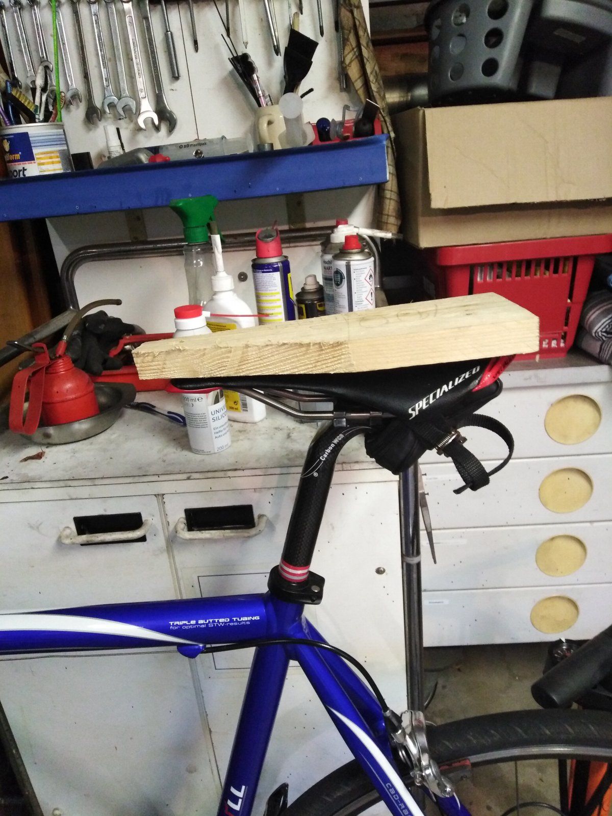

Stimmt so nicht, ich bin über JEDEN Tipp sehr dankbar!
Ich habe jetzt von pedalachse zu sitzknochenauflage gemessen, ich komme auf 91cm..
Bei 87er beinlänge..
Kurbel leicht schief wie die sattelstütze..
Kommt mir doch recht niedrig vor oder?

Sitzhöhe misst man im Übrigen immer vom Tretlager Mittelpunkt zu jenem Punkt am Sattel auf dem man mit den Sitzknochen sitzt! Das Stichwort heißt „effektiver Sitzwinkel“ und dabei ist die Neigung des Sattelrohrs egal. Sonst würde man bei einem Wechsel von 58er Rahmen auf 56er Rahmen ( anderer Sitzrohrwinkel ) ein anderes Knielot fahren!!!…bzw Sattelhöhe „gemessen“ …
