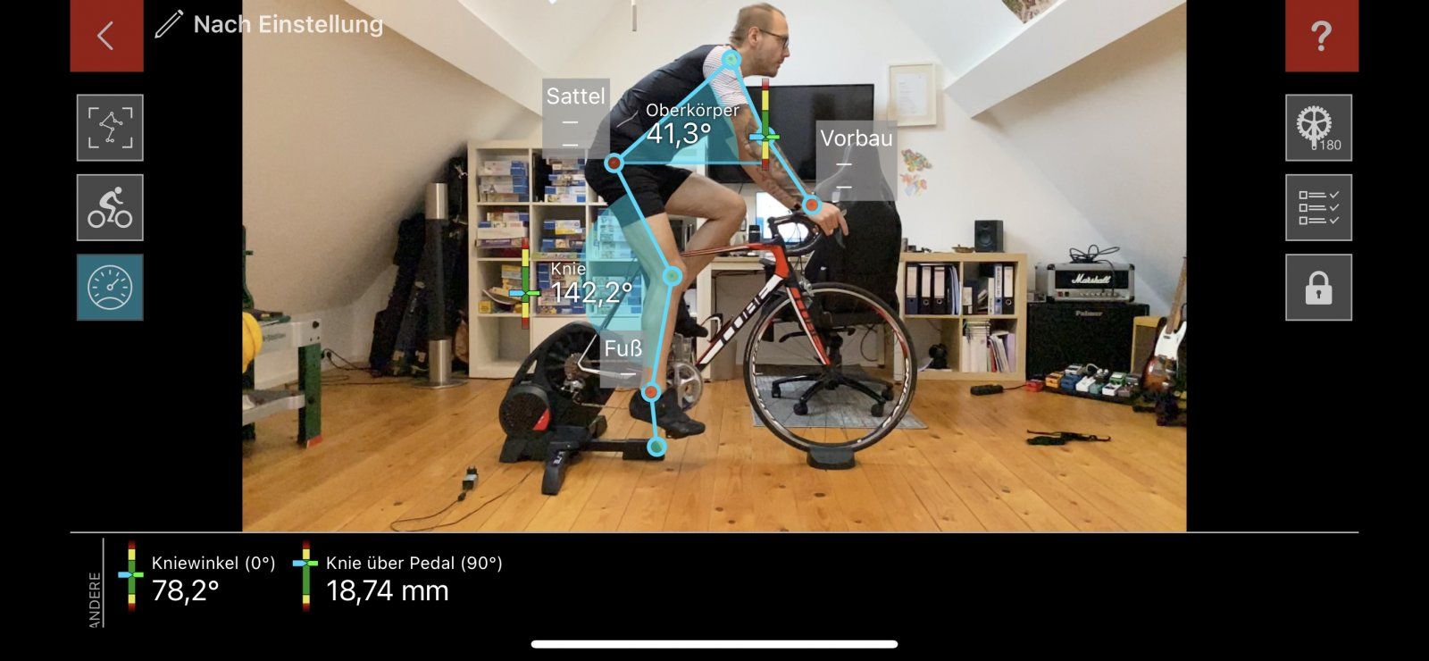

Interessantes Thema. Ich hab alles so eingestellt, dass die Winkel entsprechend der generellen Meinung passen. Überhöhung dabei sind 14cm.
So sieht das Ganze aus
Sattel ist noch 2cm weiter nach hinten gekommen, davon habe ich kein Bild. Das hat das Knielot optimiert, aber vielmehr den Kniewinkel im unteren Totpunkt besser in die empfehlenswerte Bandbreite gebracht. Das sind nun 145*.
Bereits in der Position wie oben merke ich eigentlich null Last auf den Beinbeugern.
Vielleicht liegt es daran, dass ich Läufer bin und diese Muskulatur anders ausgebildet ist, wie auch die ganze Rumpfmuskulatur.
Nun lese ich über zu spitze Hüftwinkel und tatsächlich fühlt es sich für mich irgendwie natürlicher an etwas weiter vorne zu sitzen.
Das Knielot halte ich für fehlleitend. Es macht Sinn bei einer Beinpresse, dass die Knie 90* angewinkelt sind. Aber auf dem Rad treten wir eine Kurbel. Die ist rund. Wenn wir weiter nach vorn rutschen verdrehen sich einfach nur die Kraftvektoren.
Was ist also nun optimal?
Ich bin geneigt es so zu sehen wie bei einem stehenden Sprung oder der Kniebeuge. Die Knie sind vor den Zehenspitzen, wenn ich die maximale Kraft entfalten will.
Wenn ich jedoch das Argument mit dem Hüftwinkel verfolge - warum fahren wir dann nicht Bergetappen mit der Geometrie eines Hollandrades?
