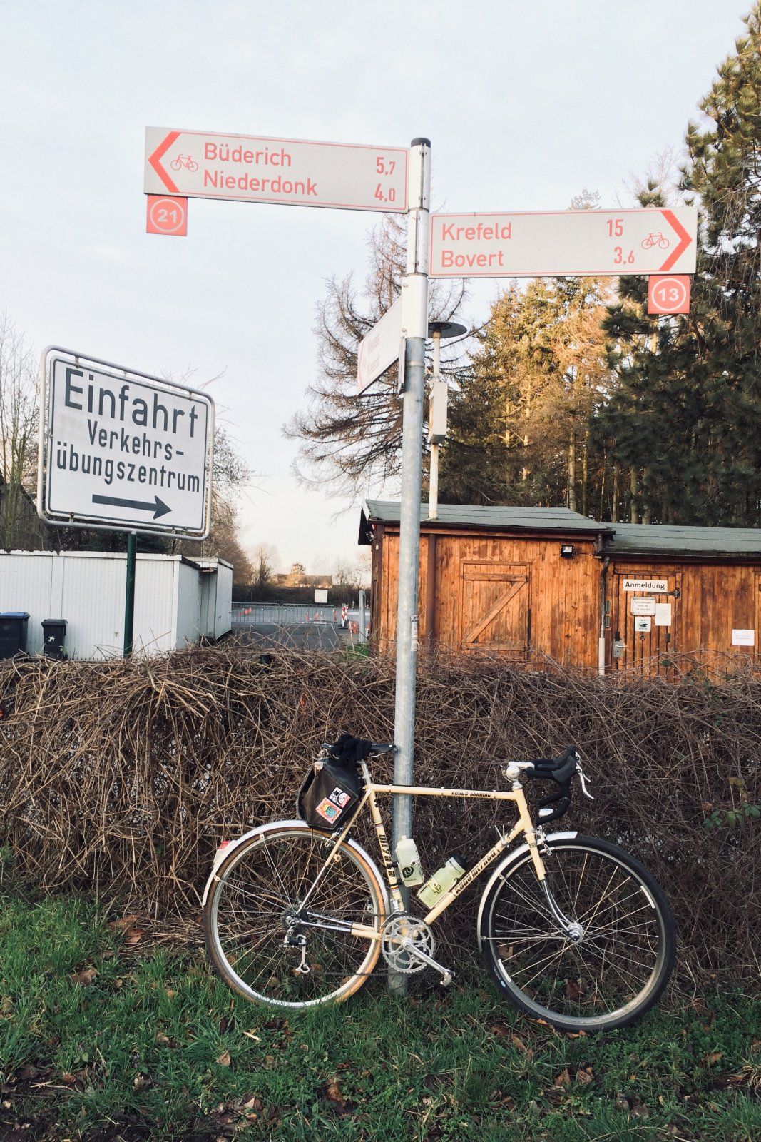

besten Dank für Eure Antworten. Ich schaue mir am WE ein Rad an, ich dachte die älteren Gents Touring haben Shimano 500 Mittelzugbremsen?
Ist der Fahreindruck zwischen 28 und 32 mm stark unterschiedlich?
Das hängt vom Reifentyp ab. Bei Panaracer gibts kaum Unterschiede, bei Clément bemerke ich ein klarer Komfortvorteil bei 32mm.
Richtig, muss man je nach Präferenz aber nicht so lassen.;)
Ich finde nicht. Das hängt sehr stark vom Reifen und vom Druck ab. Ich fahre aus der "Not heraus" die Pasela 28-622 bei vorne 3,5 / hinten 4 bar (90 - 95 kg Systemgewicht) und finde das bei nicht so starken Stößen annähernd gleich komfortabel wie vorher gefahrene Pasela 38-622 bei gleichem Druck.
Geht mir ganz anders. Der Unterschied zwischen den oben gezeigten 28er Paselas am Koga und den 32ern (die aber nur knapp über 30 mm breit ausfielen) am Gilles Berthoud war schon deutlich spürbar.
Nun war das aber auch ein ganz anderes Rad, flachere Winkel, vielleicht komfortablere Gabel, also insofern muss ich zugeben, dass der Vergleich hinkt. Ich würde dennoch stark davon ausgehen, dass man 4 mm Unterschied an den Reifen deutlich merkt, jedenfalls bei so "schmalen" Reifen.
Mir auch. Ich bin mein Mittachziger Koga Rando Extra längere Zeit mit 28er Paselas gefahren, jetzt mit 32er Conti GP.
Das Plus an Komfort ist deutlich spürbar (bei ähnlichen Drücken und Systemgewicht, wie von @aledran erwähnt).
Und das Handling ist mit den 32ern nicht noch träger geworden;-) Ich würde, wenn man sich zwischen diesen beiden Breiten entscheiden müsste, an diesem Rad jedenfalls die 32er klar bevorzugen.

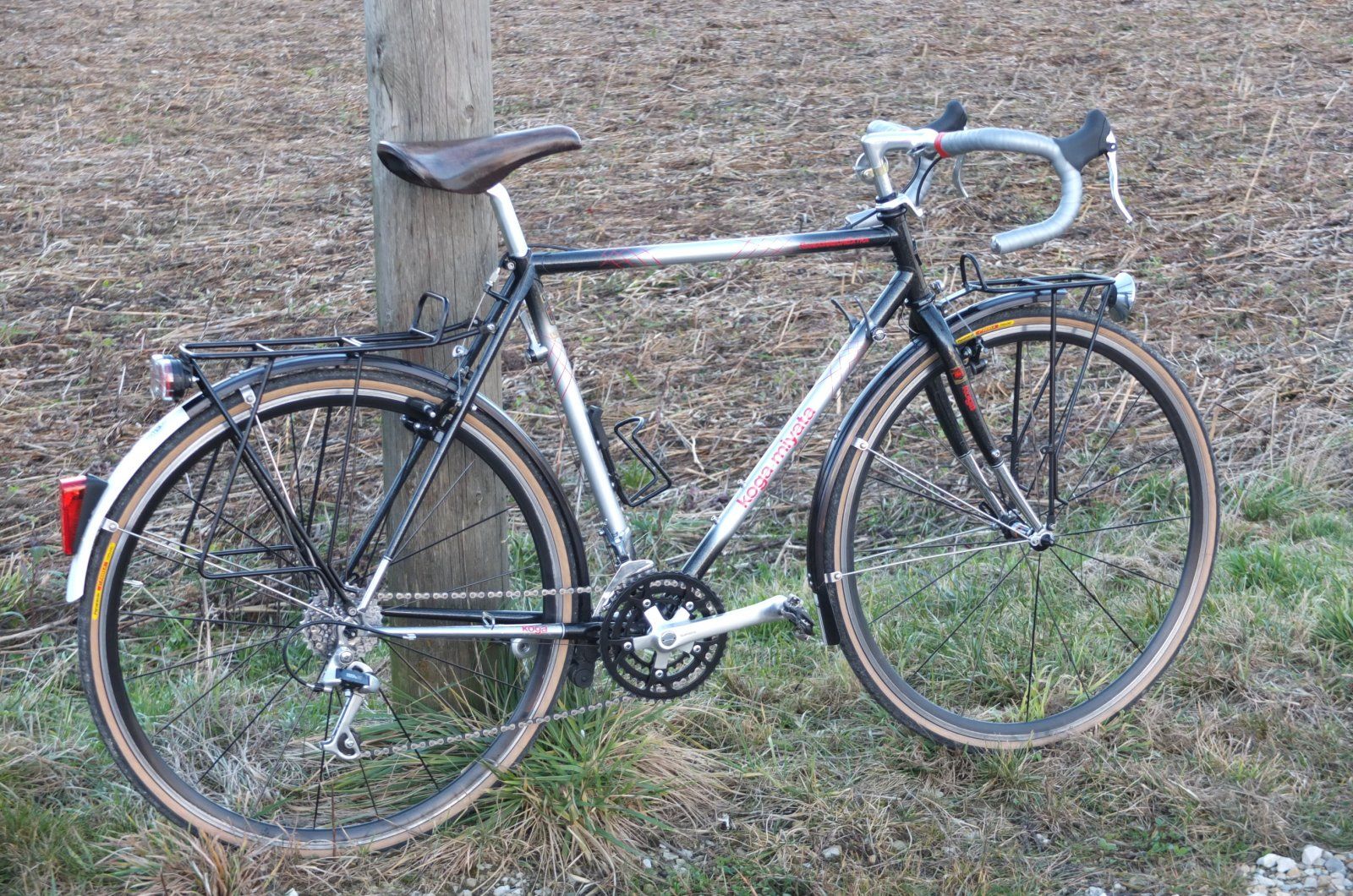

Du weisst Das man mit den RX 100 Hebeln auch 8-fach schalten kann? Nach dem 7. Gang kann man nach hinten noch überschalten. Das reicht für den 8. Gang aus. Musst nur die Anschläge am Schaltwerk entsprechend einstellen. Ansonsten ein wirklich gelungenes Projekt. Gefällt mir trotz der matten Farbe. :daumen:
das es auch mit 8fach gehen sollte, hatte ich schon gehört, aber da mir 7fach ausreicht, hatte ich noch kein Bedürfnis, das auszuprobieren. Wer weiß - wenn ich vielleicht mal Langeweile haben sollte :).
Freut mich, dass es Dir gefällt. In der Zwischenzeit habe ich die Fulcrums nun doch durch welche mit 36 Speichen ersetzt. Die Fulcrums kamen an ein Rennrad und sind nun doch etwas bestimmungsgemäßer im Einsatz. Außerdem werkelt jetzt ein Nady im Vorderrad. Die Shimano 600 Bremsen habe ich für ein anderes Projekt gebraucht und sie durch Dia Compe-Gran Compe Hebel und Gran Compe 700 Mittelzugbremsen ersetzt. Sieht gut aus und die Bremswirkung ist besser geworden (warum auch immer). Meine Überlegung, die Kurbel durch eine Stronglight 100LX zu ersetzen habe ich verworfen, weil mir die jetzige trotz 4-Arm gefällt und Übersetzungsmäßig gut passt. Nun muss es nur noch ein bisschen wärmer werden ...

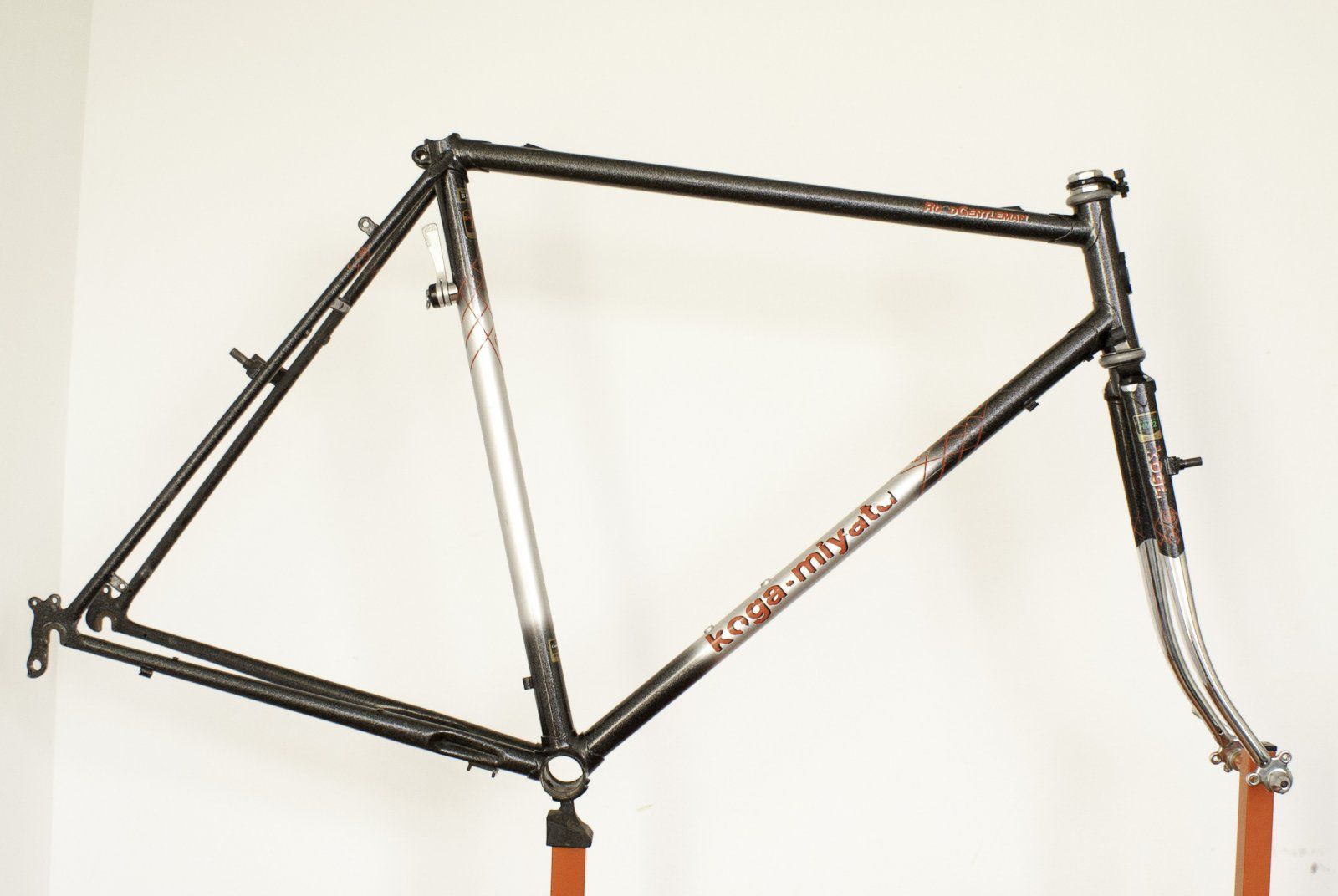

So … ich muss mich hier doch auch mal melden :) Ich habe insgesamt drei Kogas im Keller (Gents Racer '77, Gent's Touring '78, Road Gentleman '92). Das Racer wird irgendwie ein Alltags-Flitzer (werden) aber das Touring baue ich gerade etwas um zur Randoneuse und habe damit auch schon meine erste "lange" Strecken hinter mir (205 und 155). Auf diesem Bild ist die Satteltasche nicht dran. Mein Traum-Laufradsatz ist auch noch nicht drin, nur die Naben dafür habe ich schon :p Felgen werden H Plus Son TB14 werden.
Dann ist noch der Road Gentleman da … liegt jetzt aber komplett auseinander und werde ich auch mal als langstreckentaugliches Rad aufbauen wollen. Ich habe gesehen das @quapla das gleiche schon mal gemacht hat (danke für die Bilder!). Mir ist aber aufgefallen das, obwohl das RG kleiner ist als mein GT, das RG ein längere Oberrohr hat. Und ich weiss nicht ob ich das beim Fahren mit ein Rennradlenker so toll finden werde …
Foto nicht von mir!
Bei mir sind aber die rote Rauten und die rote Schrift dermaßen angegriffen worden das ich sie alle entferne. Das geht eigentlich wunderbar gut mit Stahlwolle und WD40. Danach über den Lack mit Commandant 4 und danach mit einen wax wieder aufpoliert. Man sieht kaum noch was davon! Bilder werde ich noch mal nachreichen :) Ich war ziemlich erstaunt vom Resultat, zudem der Lack (schwarz mit silber partikel) einfach MEGAGUT aussieht! :D
PS: @Ivo ich glaube wir haben uns schon mal getroffen bei einen Ausflug in Thorn, oder vielleicht war es auch in Düsseldorf als es die Schicke Mütze noch nicht gab und es ab Ricci Sports los ging, oder eine Rennradbörse in Rommerskirchen :D
