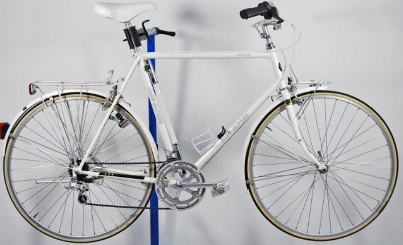

ich bin gerade dabei die regnerischen Wintertage zu nutzen, das Reiserennrad meiner Frau wieder "aufzuhübschen". Ich habe leider kein aktuelles Foto zur Hand, im Anhang findet ihr ein quasi baugleiches Rad aus dem Netz. Es ist ein Koga Miyata Traveller, wenn mich nicht alles täuscht, von 1987.
Es befindet sich in einem sehr guten Zustand, wenn auch an einigen Stellen schon der Lack mit den damals mitgelieferten Lackstiften nachgebessert wurde. Folgende Änderungen sind am Fahrrad vorgenommen worden:

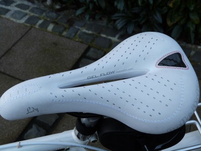

Originalsattel (Koga weiß) wurde gegen einen Selle Italia Gel Flow in weiß getauscht, die Originalbremshebel wurden gegen Shimano Exage SLR-Griffe getauscht, die Züge wurden im Lenkerband (Cinelli Korkband in weiß) verlegt, mittlerweile wurden auch neue Bremsen verbaut, Tektro R539 mit längeren Bremsarmen. Das Rad ist leider noch nicht wieder komplett zusammengeschraubt, da noch ein neuer Lenker+Vorbau im Rückstand sind.
Ein Foto folgt, wenn das Rad wieder komplettiert ist.
Vorab habe ich aber mal eine Frage an die Spezialisten. Das Rad ist weiß-metallic, als Lackstifte wurden damals ein 1. Untergrund weiß und 2. weiß metallic (Decklack) mitgeliefert. Mittlerweile sind diese Lackstifte nicht mehr zu gebrauchen, der Decklack ist nur noch eine klebrige braune Masse, der Untergrundlack trifft den Originalfarbton auch nicht mehr.
Hat vielleicht jemand von Euch Erfahrung, welcher Farbton evtl. aus dem KFZ-Bereich passen könnte? Oder gibt es noch Bezugsquellen, wo man die Originallackstifte noch bestellen könnte?
Eine komplette Neulackierung kommt noch nicht in Frage, da der Zustand des Lacks insgesamt noch akzeptabel ist.

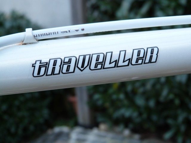

Hat schon jemand von Euch neue "decals" verarbeitet? Ich habe im Internet welche bestellt, da das Rad häufiger auf einem Autodachträger transportiert wurde und trotz aller Vorsichtsmaßnahmen in sommerlicher Hitze die Schriftaufkleber zum Teil beschädigt wurden.
Wie gesagt, das abgebildete Rad ist bis auf Lenker, Sattel, Bremsen und Pedale identisch.

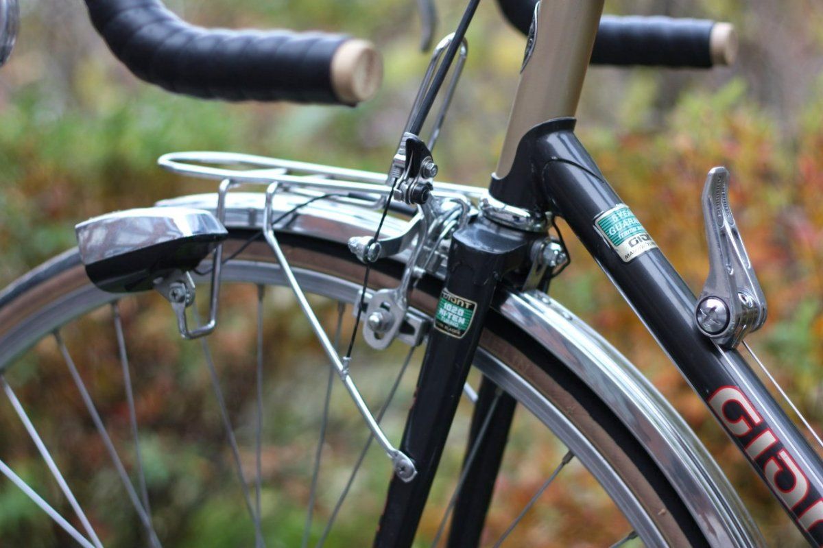

Hallo, Ich hab auch ein Koga Traveller 1984 und möchte gerne wissen wie Sie die Fahrradlampe montiert haben.
Hallo Memyselfandl,
die originale, chromierte Halogenlampe habe ich leider nicht mehr gefunden, obwohl es so eine mit Sicherheit noch irgendwo im Netz gibt. Aber es gibt eine Halogenleuchte von B&M, die sich wie die Originallampe an dem kleinen Frontträger anbringen läßt.
Bei Bedarf send ich ein Foto.
Grüße, Wickerle
Hallo, wünsche erst einmal ein Frohes Neues Jahr,
Memyselfandel hatte die Frage bezüglich der Frontlampe, ich habe mal ein paar Fotos vom Rad gemacht, die auch die Antwort von IVO noch ergänzen dürfte. Ich habe in 2014 ziemlich viel in das Rad investiert, mir ging es dabei in erster Linie darum, das Rad weiterhin nutzen zu können, natürlich stand auch an zweiter Stelle die Optik, die ich möglichst beibehalten wollte. Die Bremsen habe ich gegen Tektro 539 getauscht, da die alten einschenkeligen Bremsen nicht das "Gelbe vom Ei" waren. Das Rad wird regelmäßig von meiner Frau gefahren, ihr ist es eben wichtig, sich auf die Bremsen verlassen zu können und auch einen akzeptablen Sattel zu fahren. Ich denke, mir ist der Kompromiss ganz gut gelungen, wenn auch der Originalzustand nicht ganz wiederhergestellt worden ist.
Damit der Dual Pivot Mechanismus richtig funktioniert, mußte ich die linke Gepäckträgerstrebe etwas verbiegen, dann mit V2A-Schraube / Mutter an der Rahmenöse befestigen. Die Rahmenaufkleber habe ich mir von jemanden herstellen lassen, der über eBay verkauft. Sämtliche Züge (Shimano SLR) wurden erneuert, die Reifen wurden gegen Shimano Ultremo ZX in weiß getauscht. Auch der Lenker und der Vorbau wurden erneuert, weiterhin die Pedalriemen.

Ich hab an meinen Gran Tourer auch die Tektro Bremsen dran. Und das gleiche Problem, bei der linken Strebe hab ich eine Ventilmutter benützt um Platz zu schaffen, bei den Träger den ich benütze kann ich die Streben verstellen, dann ist es einfacher.

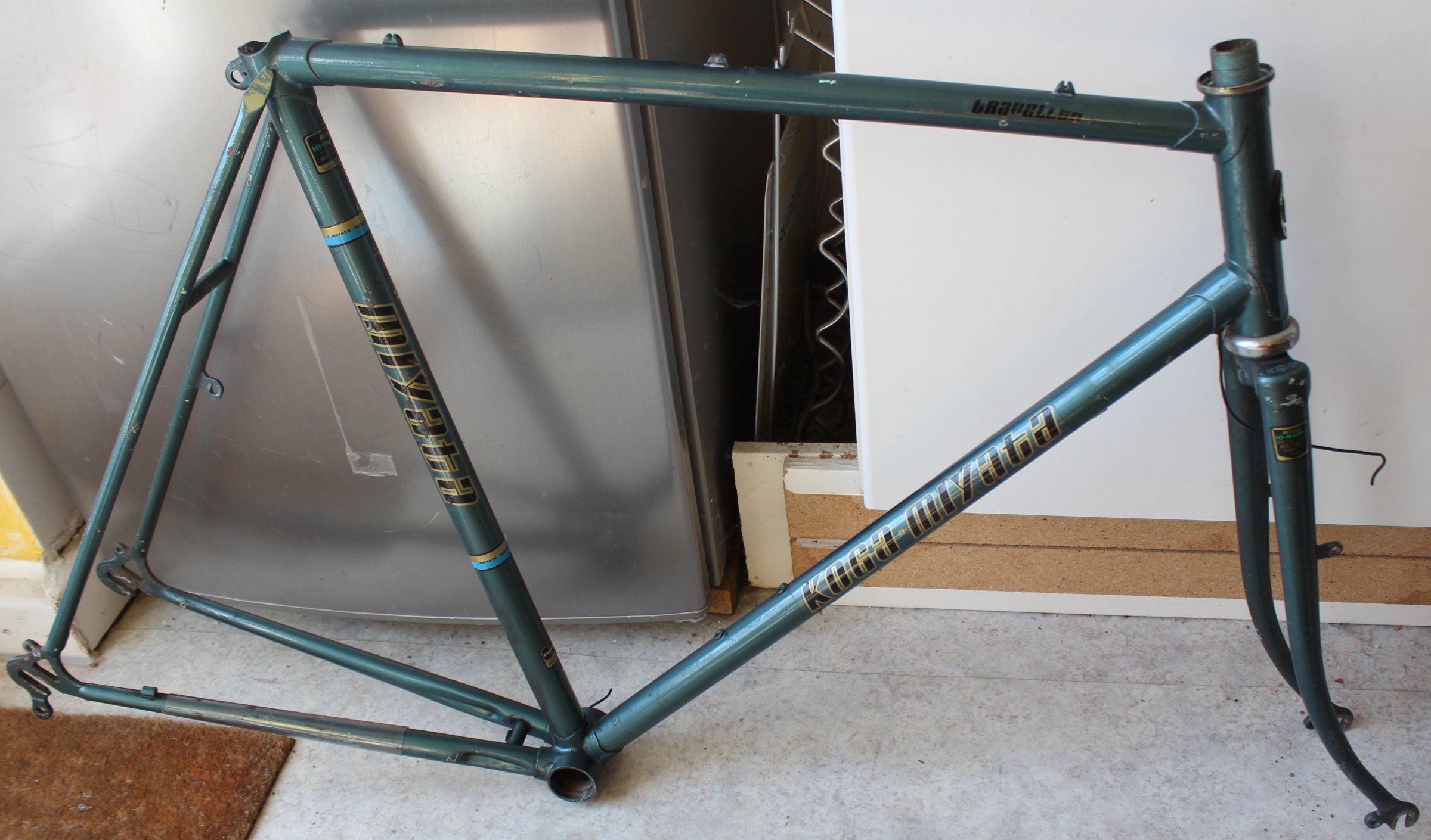

Ich hätte einen 58er (grünen) Traveller Rahmen inkl. Gabel. Bei Interesse PN, Fotos habe ich nicht, könnte ich aber knipsen.

Ja, 58 ct.
Hier genau zwei Fotos ;)
Bei grundsätzlichem Interesse mache ich auch gern weitere Detailfotos und sende die per PN, aber wir sind hier ja nicht in "Biete" ;)

Vielen Dank! Wirklich schöner Rahmen. Aus welchem Jahr ist der denn?
Ich behalte den mal im Hinterkopf, würde mich aber zumindest vorerst mal weiter nach einem kompletten Rad umschauen, weil ich bald ein fahrbares Rad brauche und mir für einen kompletten Neuaufbau in den nächsten Monaten leider die Zeit fehlt.
Aus dem Jahre 1983. Laut Rahmennr. aus 84, aber da gab's den Traveller nicht mehr in dem Grün (laut Katalog). Vielleicht Ende 83 / Anfang 84
