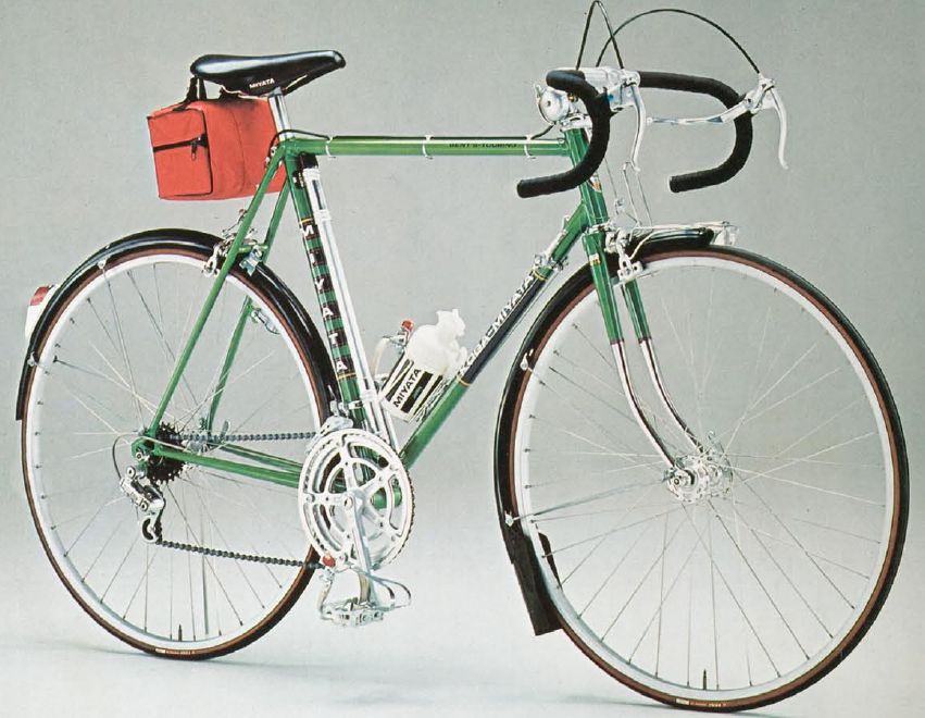

Mal ein kleiner historischer Exkurs:
Hat man je wieder ein Koga Miyata Randonneur gesehen der so FRANZÖSISCH aussah wie dieser aus dem Prospekt von 1977??
Die Mittelzugbremsen sind keine Mafac sondern Shimano 600 (wurden neben den "arabesque" Seitenzugbremsen hergestellt, aber kaum in großer Zahl)

Oh ja. Irgendwie ist der französische Stil sehr elegant. Und 30 Jahre später erfreut er unsere Augen und das Herz immer noch. Bis weit in die 80er hinein baute Koga Miyata Räder in diesem Stil. Auch die Randonneure, die ja eigentlich reine Lastesel waren, hatten Stil. Das Modell Randonneur ist ja nach wie vor im Programm, aber da springt kein Funke über, wenn man so einen sieht.
Aber außer K-M und Giant hat es wohl außerhalb F-Reichs (und Englands) keiner gewagt, solche Räder zu bauen. Weder aus D-Land noch aus Italien sind mir Serienfabrikate dieser Machart bekannt.
Wunderschönes Rad - ein Traum, und auch genau "mein Stil". Aber was dieses Rad so besonders schön und elegant wirken läßt, sind natürlich nicht zuletzt die 27"-Räder (ich tippe auf 27x7/8"-Bereifung), und das scheint mir im Wesentlichen doch keine französische, sondern eher eine amerikanische und japanische "Mode" gewesen zu sein. Peugeot hat viele Modelle in den 1970er und 1980er Jahren exklusiv für den amerikanischen Markt mit 27"-Rädern ausgestattet - in Frankreich (oder Deutschland) gab es die gar nicht, da war 700 C "unantastbar". Hier in Deutschland (und mehr noch in Holland) hat wohl vor allem Bridgestone versucht, diese Radgröße populär zu machen - von Koga weiß ich es nicht genau, hatte aber bisher den Eindruck, dass bei den in Deutschland verkauften hochwertigen Reiserädern 28" überwog.
27" stirbt ja jetzt leider gerade allmählich aus - noch gibt es Reifen in 1 1/4" Breite, und billige Felgen von Schürmann, aber in ein paar Jahren wird das vorbei sein - schade eigentlich, denn eleganter als mit 27"-Laufrädern kann ein Rad nicht "auftreten".

Wunderschönes Rad - ein Traum, und auch genau "mein Stil". Aber was dieses Rad so besonders schön und elegant wirken läßt, sind natürlich nicht zuletzt die 27"-Räder (ich tippe auf 27x7/8"-Bereifung)...
Gute Schätzung: 27x1", steht im Prospekt. 1979 hatten sie schon 28". Die Mittelzubremsen waren bis einschl. 1982 im Programm.
Tja, und dabei sind 27"-Räder für groß gewachsene Fahrer, die ein Rad für schnell gefahrene lange Touren mit leichtem Gepäck auf guten Straßen ohne allzu hohe Berge benötigen, immer noch das Optimum (genau, wie 650 B für kleiner gewachsene Leute die ideale Radgröße sein kann). Dies Rad hier scheint ja nur zwei Kettenblätter zu haben, ist also definitiv ein "Renn-Reiserad", kein Randonneur.
Was kam denn nach den Mittelzugbremsen - Cantis? Das wäre ja dann sogar "noch französischer" ;) Ich bin übrigens mit den offenbar fast baugleichen Weinmann-Bremsen an meinem 1987er Alltags-Peugeot sehr zufrieden - diese "Scherenarm-Mechanik" macht die Bremsen sehr präzise und kraftvoll. Dass sie sich an meinem Rad schlecht einstellen lassen, liegt nicht an den Bremsen selber, sondern daran, dass vorne der Lampenhalter, und hinten der Gepäckträger zwischen Scherenarm und Bremskörper hindurchgeführt ist, so dass man keine Bowdenzug-Spannzange ansetzen kann ... :mad:
Koga baute viele Flachlandrandonneusen. 3-Fach war bei denen eigentlich nur an den richtigen Reiseräder ran. Die wurden damals sehr bevorzugt von RTF'ler und Berufspendler (mit dem Rad). Deswegen sind die vorzugsweise in den flachen Teilen der Niederlande verkauft.
Nein, langschenkel Seitenzugbremsen.

Nein die Randonneure mit Cantileverbremsen kamen erst 1985/1986.
Die letzte Randonneuse mit Rennbremsen (Seitenzug) war der Grantourer 1985. Das Rad das ich mir als Student nicht leisten konnte.
