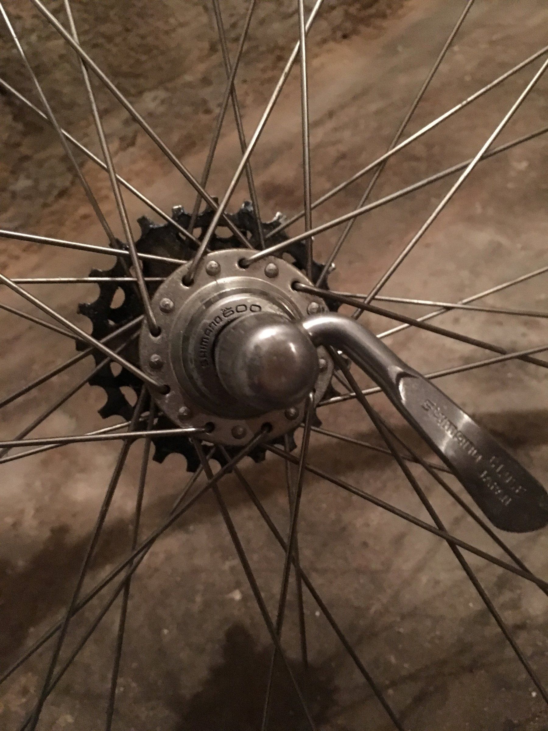

Wenn das auf dem Bild Dein hinteres Laufrad ist, dann handelt es sich um eine Kassetten-Nabe mit UG-Freilauf. Bei den alten Shimano 600 und Dura Ace macht das Modell schon einen Unterschied, da das aufgeschraubte Abschlußritzel je nach Modell einen anderen Gewindedurchmesser hatte.

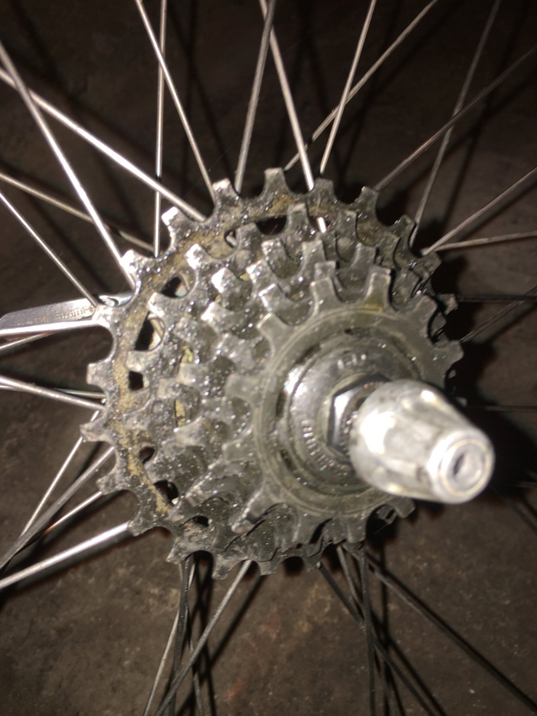

Ja das ist mein Laufrad. Mit einer, wie ich jetzt weiß, Uniglide-Kassette mit 6-fach Ritzelpaket. Demontieren kann ich es, wie vermutet mit zwei Kettenpeitschen. (Da müsste ich mal beim Radladen nachfragen, ob die mir das kurz machen können) Laut Artikel verwenden Dura-Ace Freilaufkörper ein etwas kleineres Gewinde, das nur mit Dura-Ace Ritzeln funktioniert.(Das gilt dann wohl auch andersrum?)

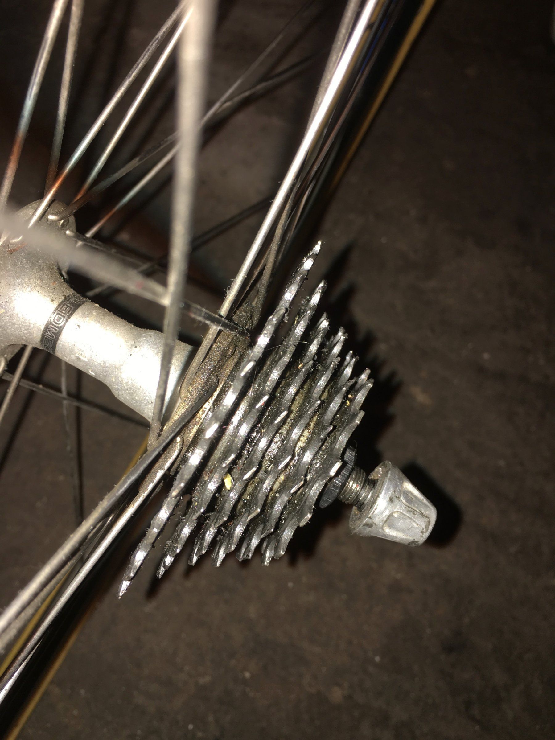

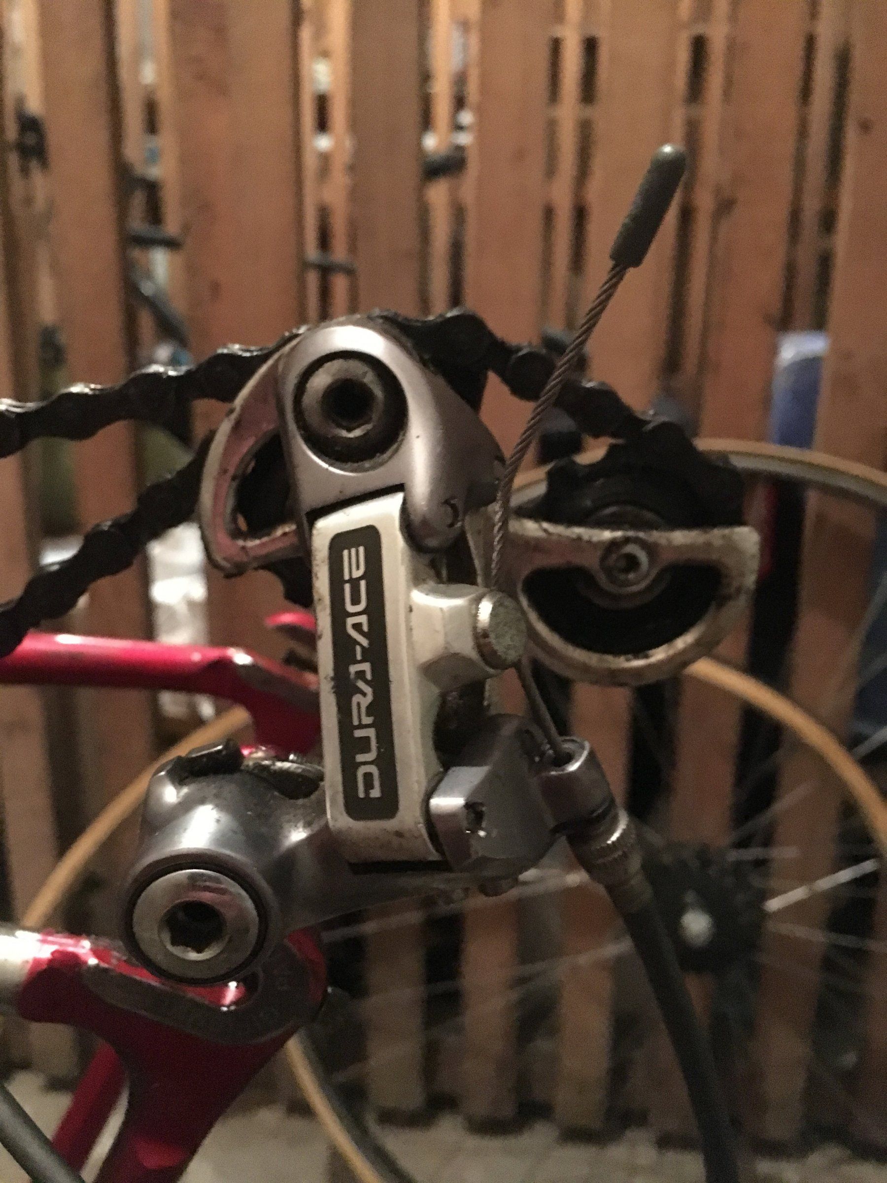

Ich hänge unten noch ein paar Bilder an. Die genaue Modellreihe kann ich aber nicht ermitteln, da dazu einfach nichts vermerkt ist. Auf dem Freilaufkörper steht "Shimano 60"; auf der Seite des Schnellspanners "Shimano 600"; auf der Nabe ist nur ein Aufkleber mit der Aufschrift "Sealed Mechanism"

Du hast Glück, dass deine HR-Nabe "nur" eine Shimano 600 ist. Dafür sind die Abschlussritzel noch eher zu finden als für die Dura-Ace. Allerdings sind die 6-fach Uniglide Kassetten schon seit vielen Jahren nur noch antiquarisch zu bekommen. Sämtliche neuen RR-Laufräder sind für 130mm Klemmbreite gemacht und passen schlecht in deinen Rahmen, der mit Sicherheit 126mm Klemmbreite hat. Man müsste dazu entweder den Hinterbau aufbiegen oder ärgert sich jedesmal beim Einbau des Hinterrades.

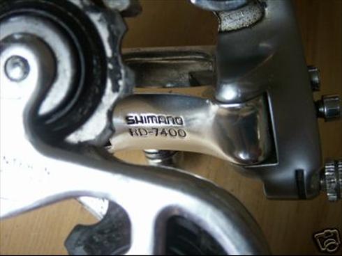

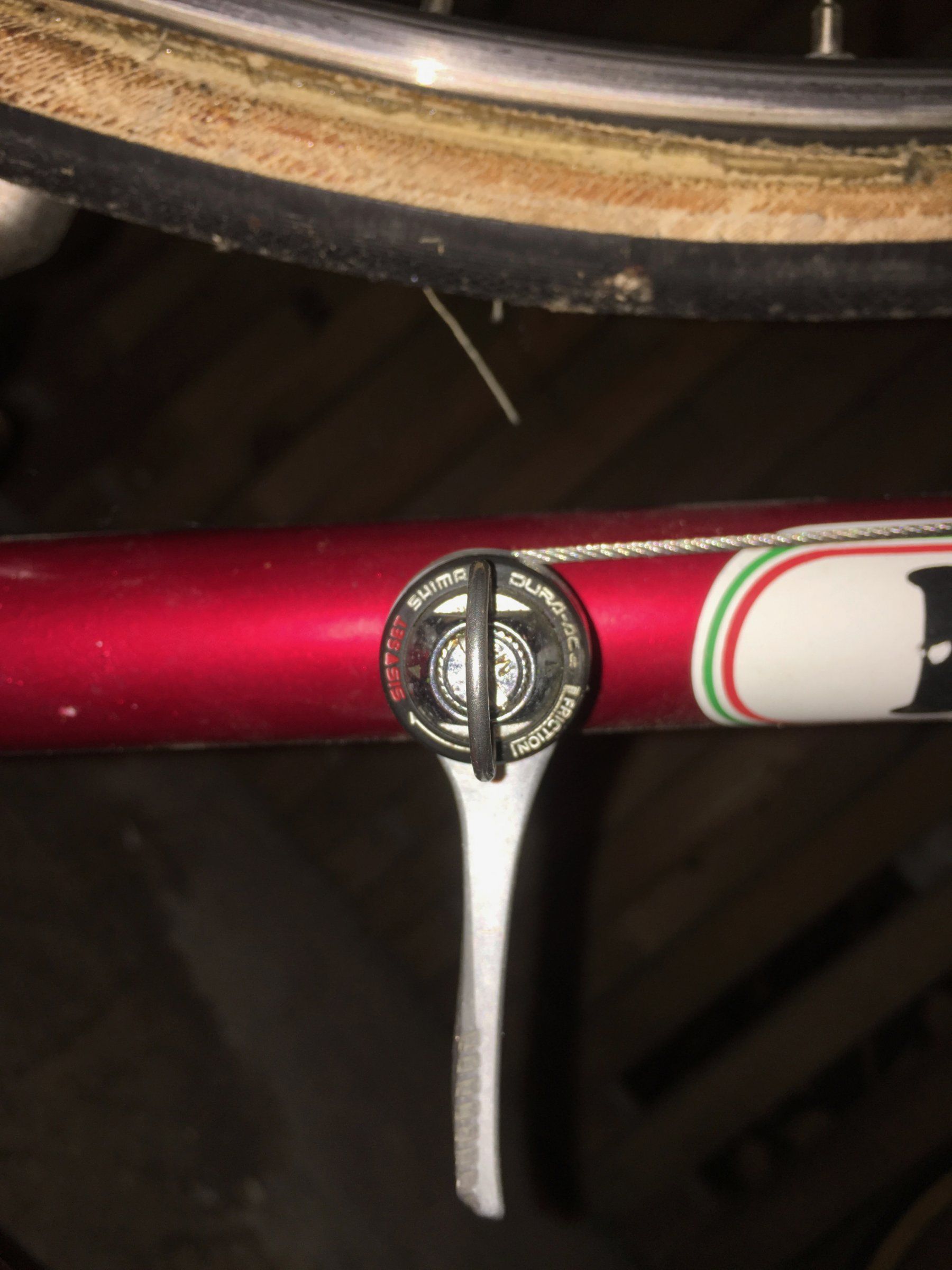

Schaltung und Schalthebel sind Dura Ace RD-7400 oder RD-7401. Die genaue Modellnummer solltest DU auf der Rückseite der Schaltung finden
Die Nabe hinten scheint eine FH-6207 aus der 600 EX Serie und Mitte der Achtziger zu sein.
Der Schalthebel ist indexiert/ gerastert und ein Dura Ace SL-7400.

Und so toll wie es hier einige geschrieben haben, sieht der oben gezeigte UG-Zahnkranz wirklich auch nicht mehr aus... .

Hab's gefunden: Shimano RD7401
Der Seilweg der DA 740x Schaltungen
Wie heißt er denn nun, genau? RD7401 ist meine Schaltung. Die unterschiedlichen Buchstaben [DA/RD/SL] stehen dann evtl. für die unterschiedlichen Komponenten [??/Schaltung/Schalthebel]??

Verschleißteile sind hier nur der 6-fach UG-Kassette und die UG-Nabe, oder? Kassetten gibt es, wie einige andere Nutzer schreiben, ab 30-40€ online auch als NOS Teile, auch wenn sie mit der Zeit wohl immer seltener werden. Aber bei UG kann man die Ritzel ja auch noch umgekehrt montieren, wenn eine Seite abgenutzt ist.
Wie lange hält ein Ritzelpaket üblicherweise? [hängt natürlich von der Fahrleistung ab, also könnte man es evtl. in km angeben?]
die UG-Nabe weiter zu verwenden, die haelt bei gueter Pflege ewig
Stimmt? Dann müsste ich mal einen ordentlichen Pflegedurchlauf machen, wenn die Kassette abmontiert ist.
Das Rad ist übrigens qualitativ sicher nicht das Schlechteste gewesen. Da kann man sich auch schon mal etwas Mühe geben.
Also bitte keinen 13 € Schraubkranz an dieses Rad !
Shimano 7fach Schraubkränze sind billig und gut. Auch wenn jetzt einige aufschreien

alternativ würde ich ein Hinterrad mit der FH 6401/1055/A550, alle 126mm und mit HG/UG dual Cassetten-Körper, aufbauen.
Das wären aber auch 6-fach bzw. 7-fach Kassetten und ich würde dieselben "Versorgungsprobleme" haben wie aktuell, dann kann ich auch bei meiner Nabe bleiben.
