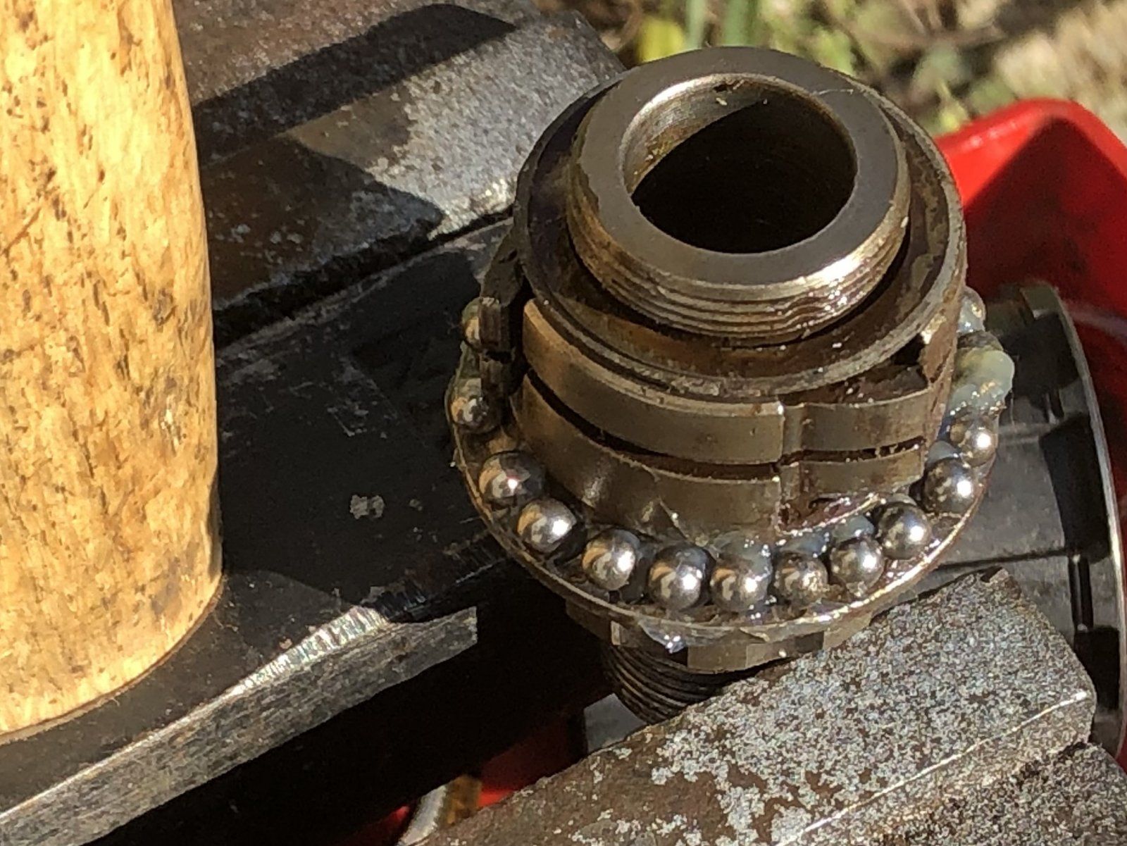

Ah prima, dass hier gleich Kenner spontan einsteigen. Also, mein Messschieber zeigt ziemlich genau 3 mm. Siehe Foto. Kann natürlich auch ein Zollmaß sein. Das andere Bild zeigt die Kugeln auf der Laufbahn. Wirken auf mich ziemlich üppig und so, als ob ich diese um 1 oder 0,5 mm verkleinern und die Anzahl erhöhen könnte. Momentan sind es 24 innen und 24 außen, wobei äußere Laufbahn und Konus enger wirken (also die Kugel sichtbar enger liegen). Kosten ja nichts die Dinger; werde es mal probieren.
Das sieht nach ⅛“ aus
