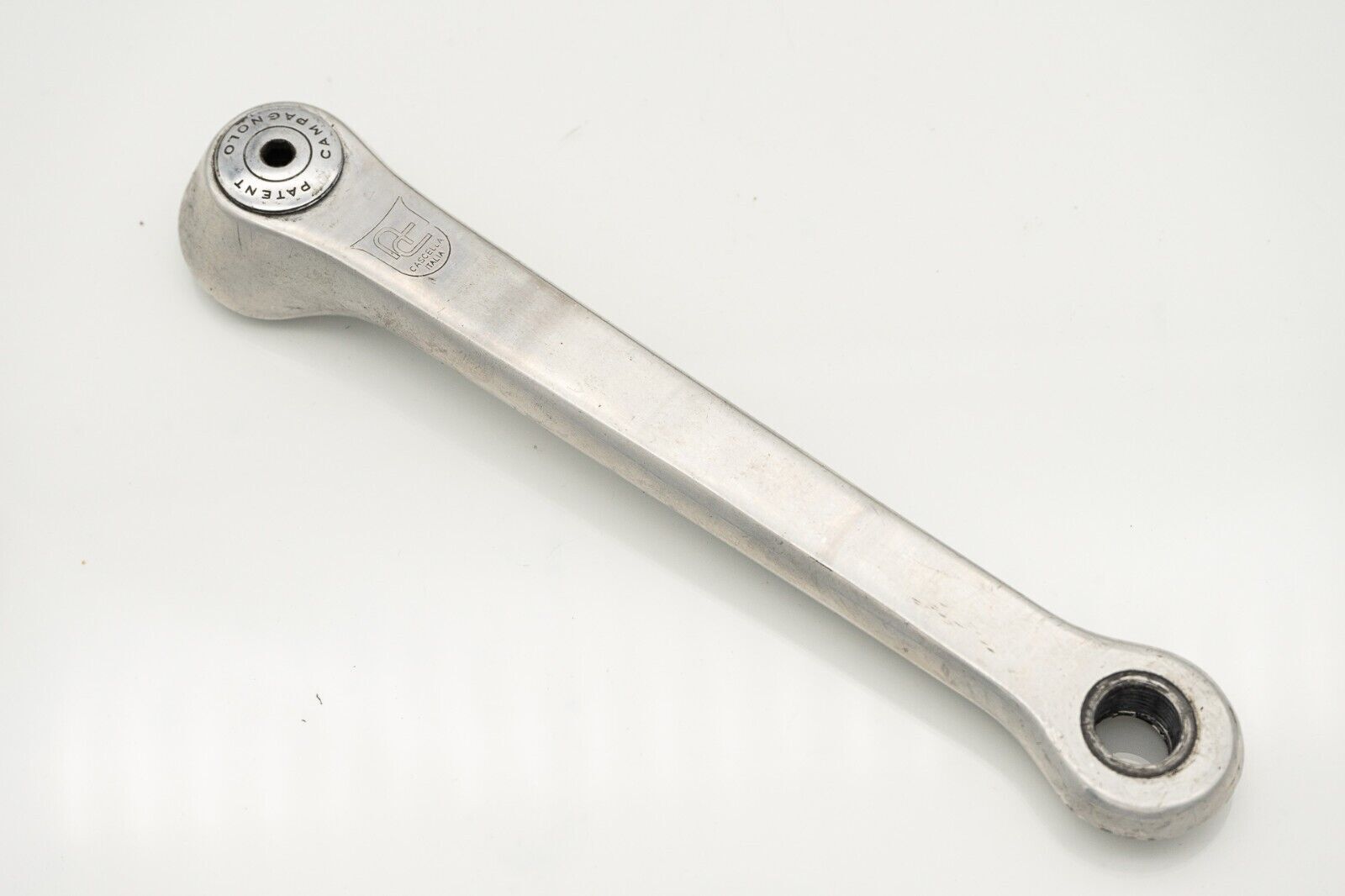

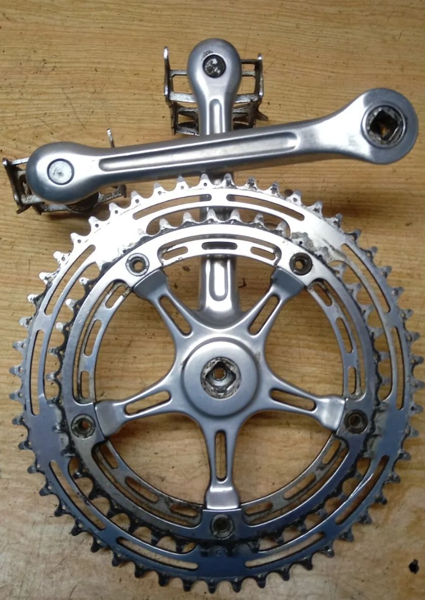

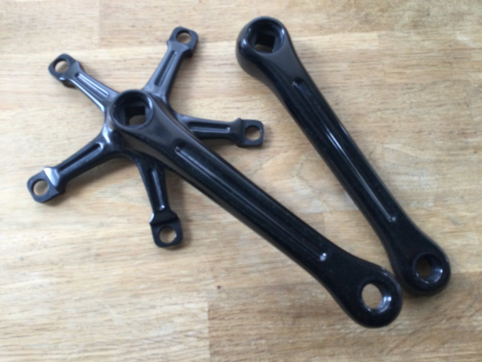

@Avi.1990 genau. Cascella. "Rohling". Schwarz.
Den hab ich doch noch irgendwo... aka Rino ohne Aufschrift.
Quasi Assos mit Fluten und 144mm LK.
Pretty hot shit, we man so sagt
Anhang anzeigen 1080289Anhang anzeigen 1080290
Hat die hinten auch flutungen?@Avi.1990 genau. Cascella. "Rohling". Schwarz.

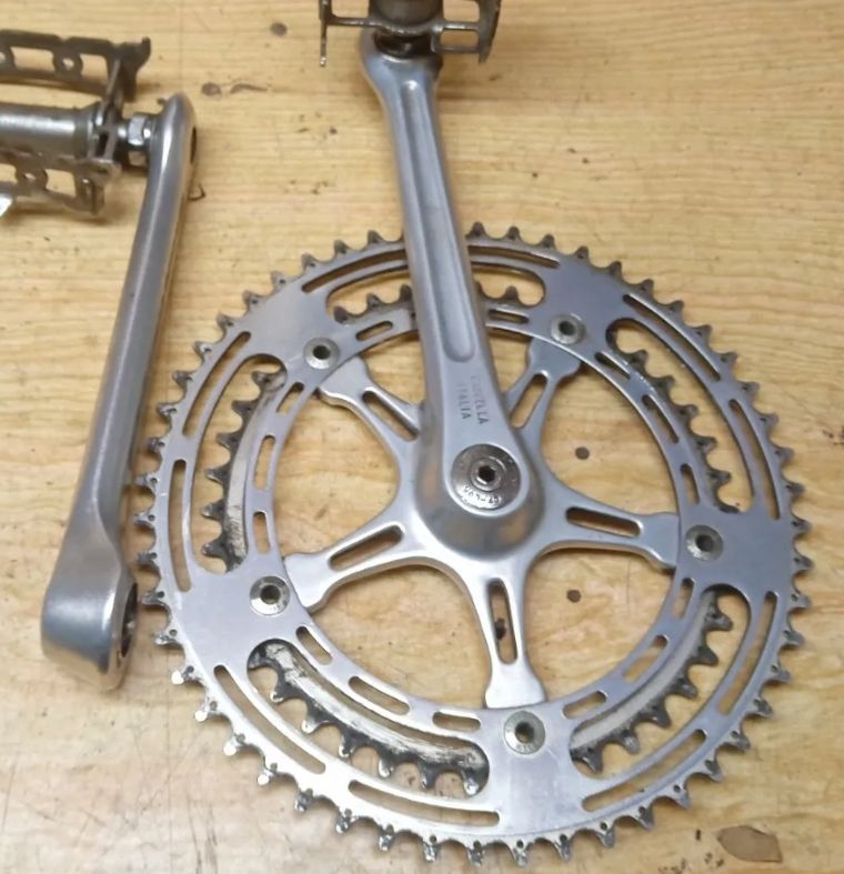

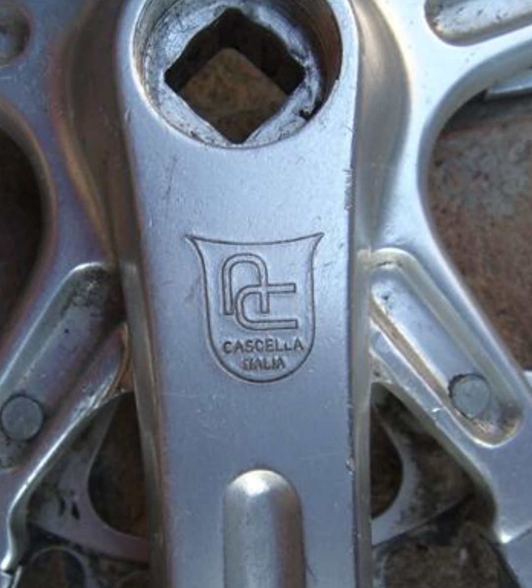

Cascella für ASSOS. Bei ASSOS war doch alles zugekauft. Pedale von KOB/LLC. Innenlager war speziell, da weiß ich gerade auch nicht wer die produziert hat..Von assos hergestellt oder was meinst du?
Assos Kurbel sieht doch anders aus

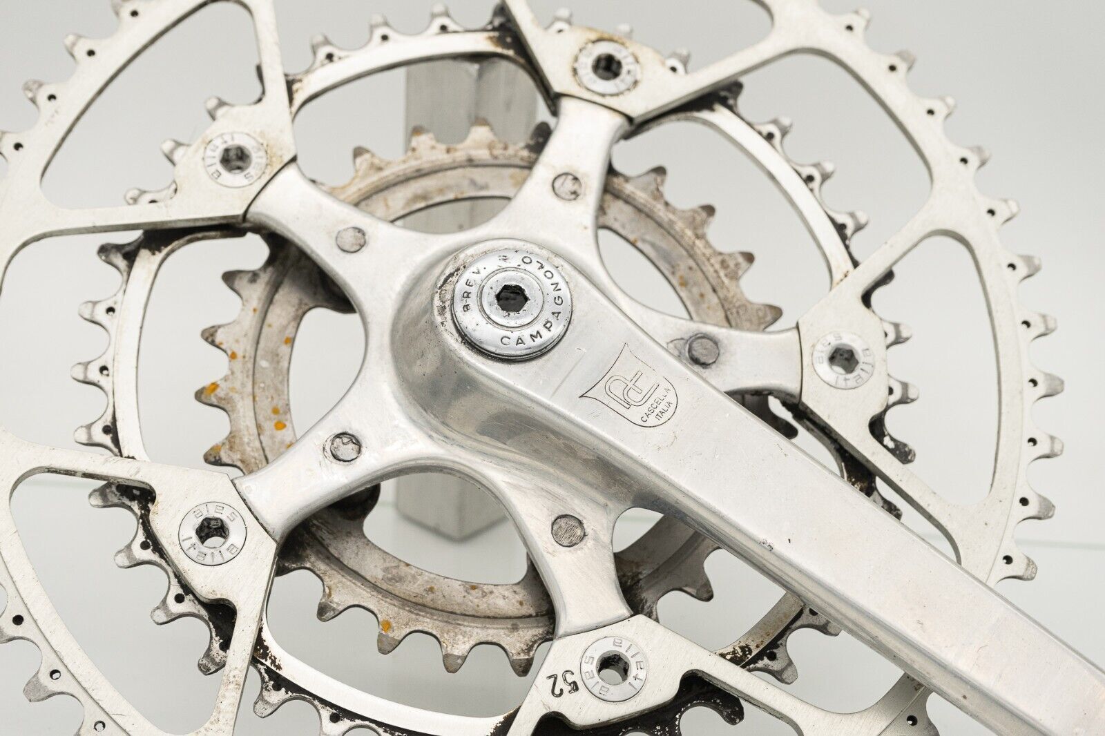

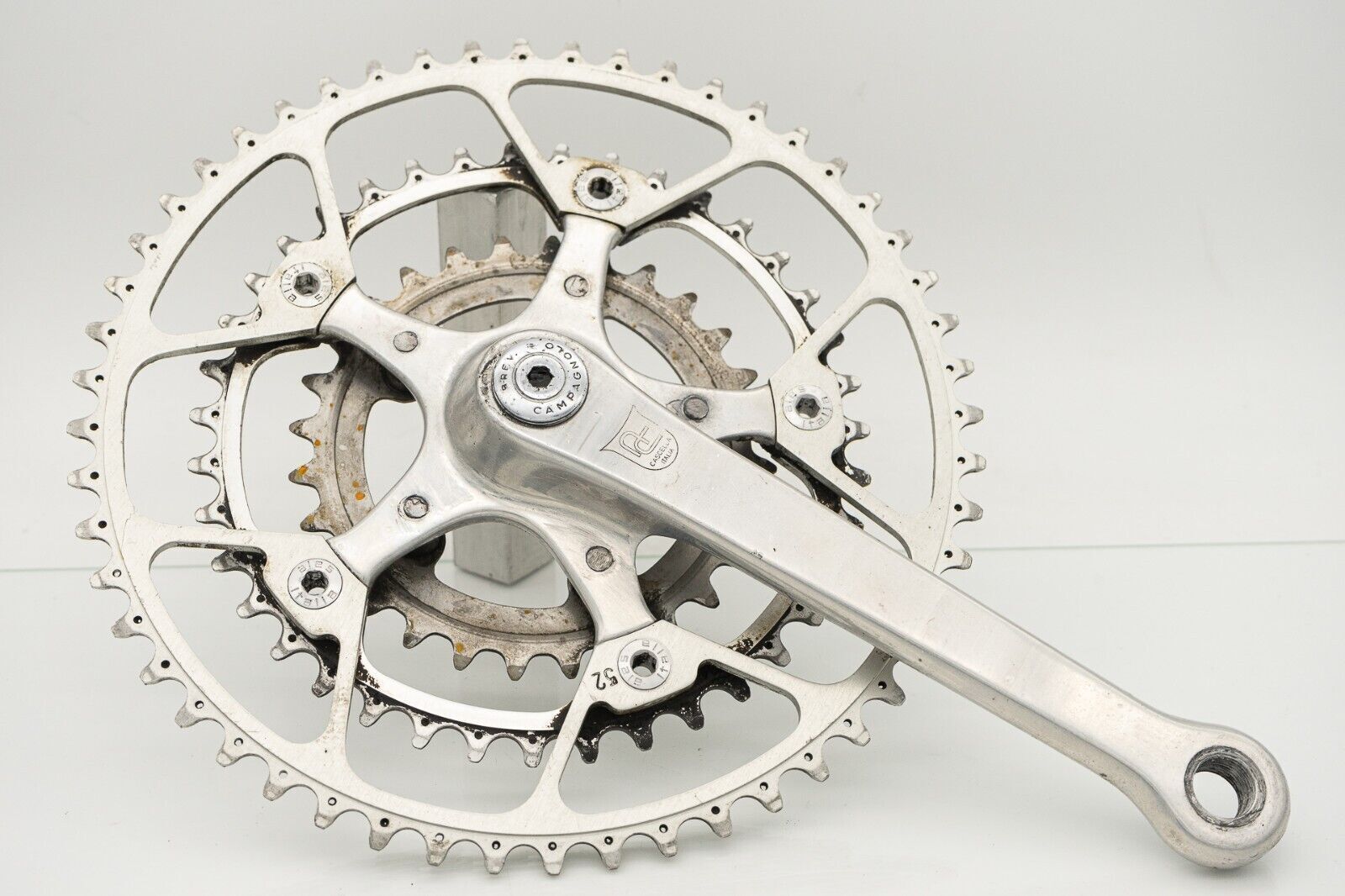

Die ist ja schön.hinten auch an den Armen geflutetAnhang anzeigen 1226879
fuer Ales, Gia Robert, Galli Super Criterium
Anhang anzeigen 1226881Anhang anzeigen 1226882Anhang anzeigen 1226883

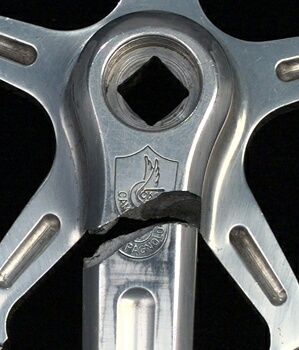

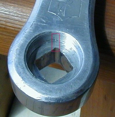

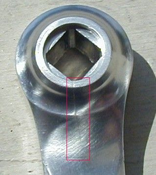

Wofür das gut ist : http://pardo.net/bike/pic/fail-001/FAIL-008.htmlDie ist ja schön.hinten auch an den Armen geflutetAnhang anzeigen 1229601
Mensch jetzt hast du mich ertappt.Wofür das gut ist : http://pardo.net/bike/pic/fail-001/FAIL-008.html
Wobei man auch sagen muss, das einige Schäden auch vorprogrammiert sind.Mensch jetzt hast du mich ertappt.![]()
Also nicht fetten?Wobei man auch sagen muss, das einige Schäden auch vorprogrammiert sind.
Wenn die Achse zB. gefettet wird und dann die Kurbel mit ordentlich
Drehmoment angezogen wird.
Eine andere Fehlerquelle kann auch sein, wenn man in der Kurve mit dem
Pedal aufsetzt und das nicht richtig kontrolliert bzw. weiter beobachtet.
Diese Dinge zeigen sich bereits sehr früh als kleine Haarrisse, werden aber
vielfach nicht erkannt oder beachtet. Irgendwann braucht es dann nur noch
den richtigen Impuls und dann hat man solche Schadensbilder.

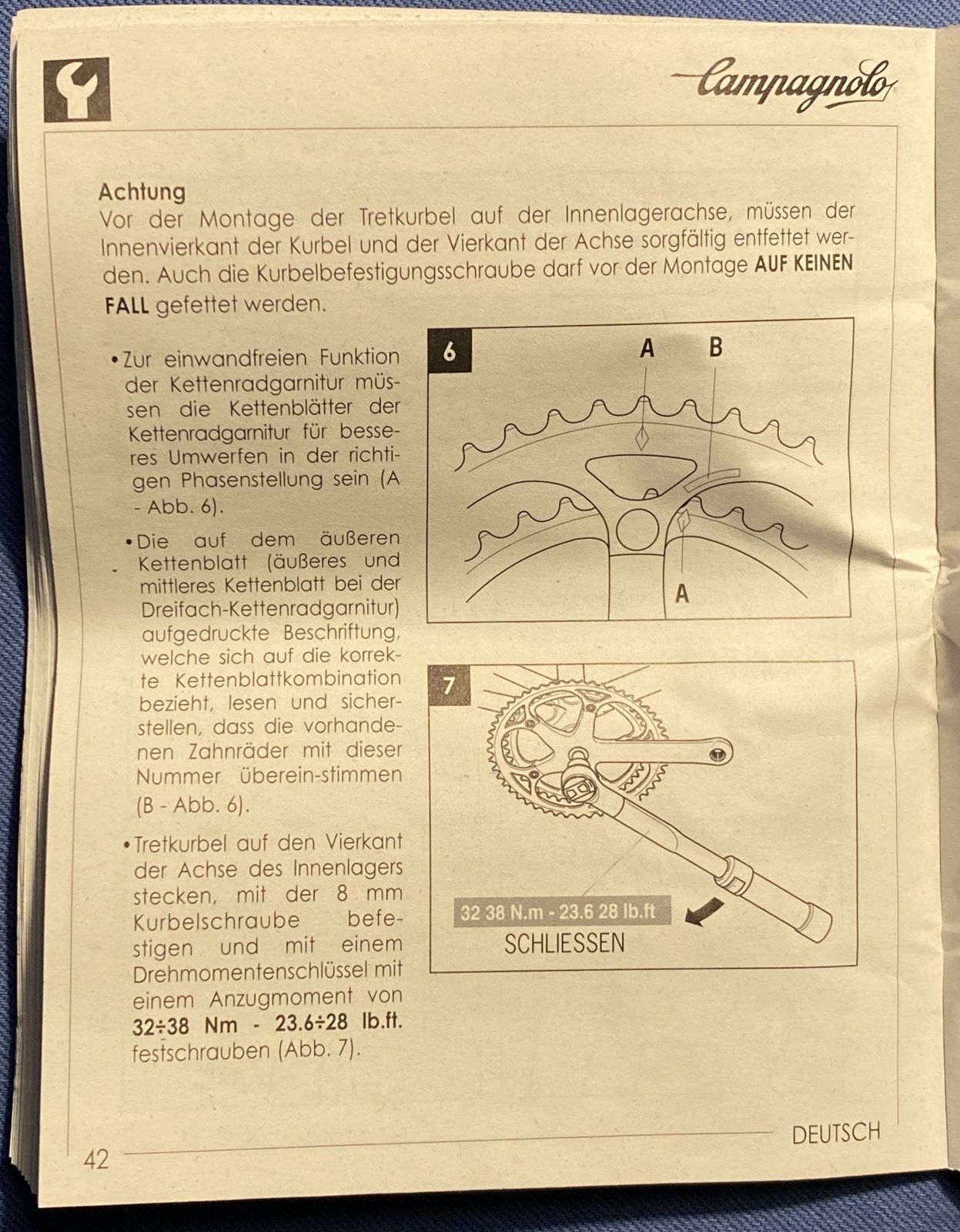

Also ich fette die nicht.....habe ich vom Hugo so gelernt.Also nicht fetten?
Oder fetten und Piano anziehen?
Loctite wäre meine Empfehlung.Also ich fette die nicht.....habe ich vom Hugo so gelernt.
