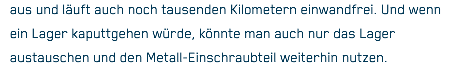

Klasse, danke dir! Hatte das nirgends lieferbar gefunden, allerdings auch nur bei den üblichen Verdächtigen (r2, bike24 usw.) geschaut.
Gleich mal bestellt, die Nachfrage ist lt. Website ja sehr hoch.
Die Lager von Wheels haben ja ganz gute Empfehlungen hier aus dem Forum, hoffe mal, dass das qualitativ besser ist als das von Token. Bei den Wheels kann man lt. Kundenbewertungen scheinbar auch das (Kugel)Lager relativ problemlos austauschen.
