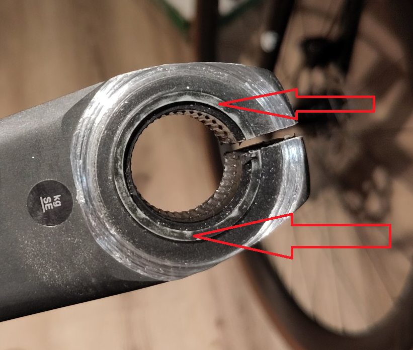

Moin , ich habe das hier eben alles aufmerksam gelesen. Aus gutem Grund , ich hatte genau das gleiche Problem mit einem BBRight Pressfit Innenlager, ich kam mir vor wie der letzte Mensch , habe schon an anderen Rädern kurbeln und Tretlager verbaut und hatte noch nie ein Problem.
Ich hatte genau die gleiche Abnutzung an der linken Kurbel und an der Lagerschale.
Straßenjunge- läuft das Rad jetzt bei dir ?

Wo ist denn bei Dir der Ring ? Also dort wo die roten Pfeile drauf zeigen ...
@florianoo Nachdem ich das hier im Forum empfohlene, teure Wheels MFG Lager eingebaut habe, geht es ohne Probleme seit rund 4.000 km.
Allerdings habe ich auch das Wheels Innenlager nur mit übermäßiger Gewalt (Gummihammer) reinbekommen, die laut Einbauanleitung eigentlich nicht notwendig sind. Also die extrem (zu?) knapp bemessenen (bzw. gefertigten) Toleranzen im Cervélo-Rahmen tragen höchstwahrscheinlich eine Mitschuld.
Beim Token Innenlager hatte ich auch einen dieser dünnen Spacerscheiben vergessen beim Einbau, vielleicht lag's auch daran.
