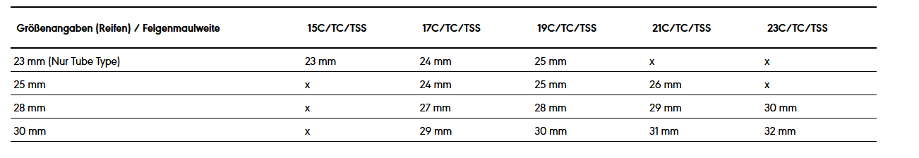

Das sagt zB Schwalbe zur Reifenbreite bei ihren Reifen

Diese Tabelle bzgl. 13c oder 15c darfst du getrost vergessen. Das hat über viele Jahre problemlos mit 28mm (und mehr) geklappt. Also dein CXP23 mit 28er Reifen ist völlig normal.
Ich fahre aktuell 13c mit 25mm und 17c mit 42mm. Alles Top.
Gruß messi
Ich hab die Tabelle auch nur wegen der Reifenbreiten gepostet.
Welche Kombinationen zugelassen bzw nicht zugelassen sind, da hat sich in den letzten Jahren viel verändert. Früher ging mehr bzw wir haben einfach nicht darauf geachtet und es ging trotzdem.
