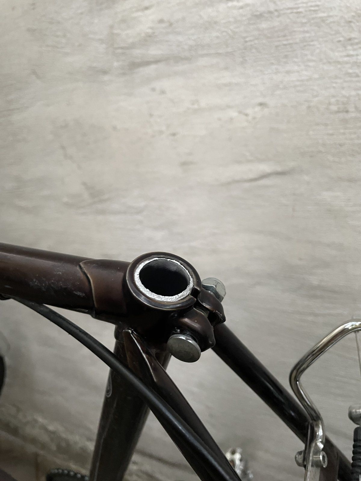

Jemand von euch einen Plan wie man da die Sattelstütze raus bekommen könnte? Stahl-Stadtrad. Darf gröber ausgehen..
Da gabs mal vor paar Monaten einen Thread. Verstellbare Honer habe ich in Erinnerung.
Ich würde aber jetzt erstmal den kleinen Spalt an der Fixierschraube nutzen um es nach innen zu drücken / klopfen und dann den sich öffnenden Spalt evtl weiter aufzuhebeln. Vielleicht kann man dann auch da ein Loch bohren und rein hebeln. Wenn es auf grosser Länge korrodiert ist dann wird das aber nix bringen
