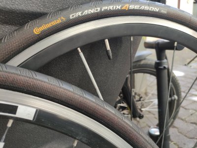

Also ich habe mir das jetzt angesehen. Der rechte Belag sitzt nach meiner Einschätzung schon relativ weit oben, aber hat beim Ziehen der Bremse trotzdem keinen Kontakt zum Reifen. Und viel weiter unten sollte er auch nicht sitzen, oder?
Hier auf den Bildern ist jetzt schon wieder der alte 23er Mantel montiert, aber der 28er wird ja auch erst nach außen hin dicker.
Vom Händler (bike-components) habe ich noch keine Rückmeldung. Im Zweifel betrachte ich es als Lehrgeld.
Kurzes Update hierzu: bike-components haben mittlerweile reagiert und ohne weitere Nachfrage direkt einen Ersatzmantel in den Versand gebracht. 👍
Ich konnte tatsächlich auch keine Situation nachstellen, in der der Bremsbelag an der entsprechenden Stelle den Mantel hätte berühren/aufschneiden können.

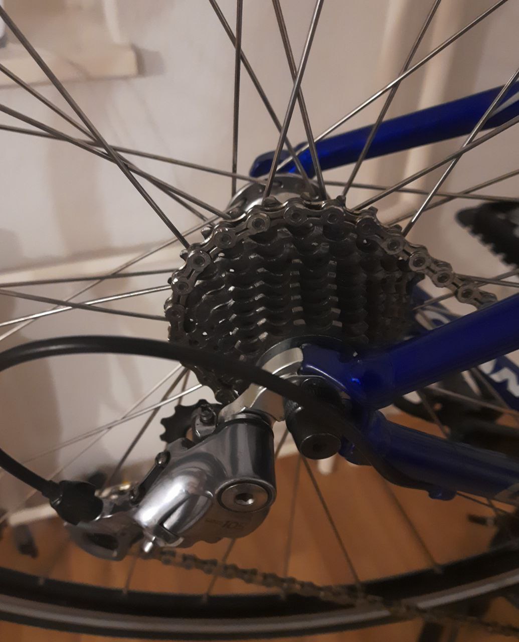

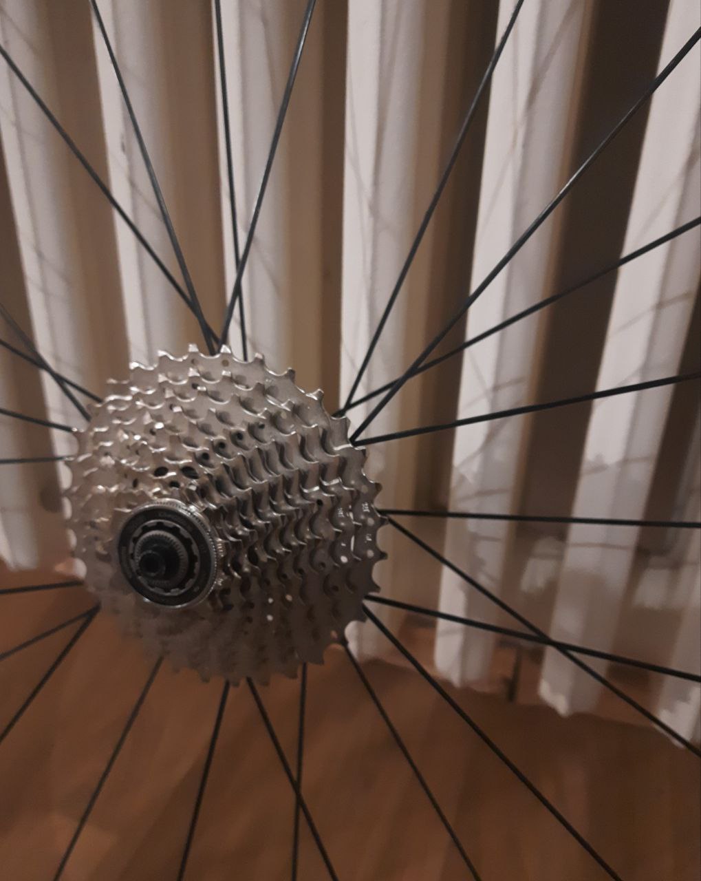

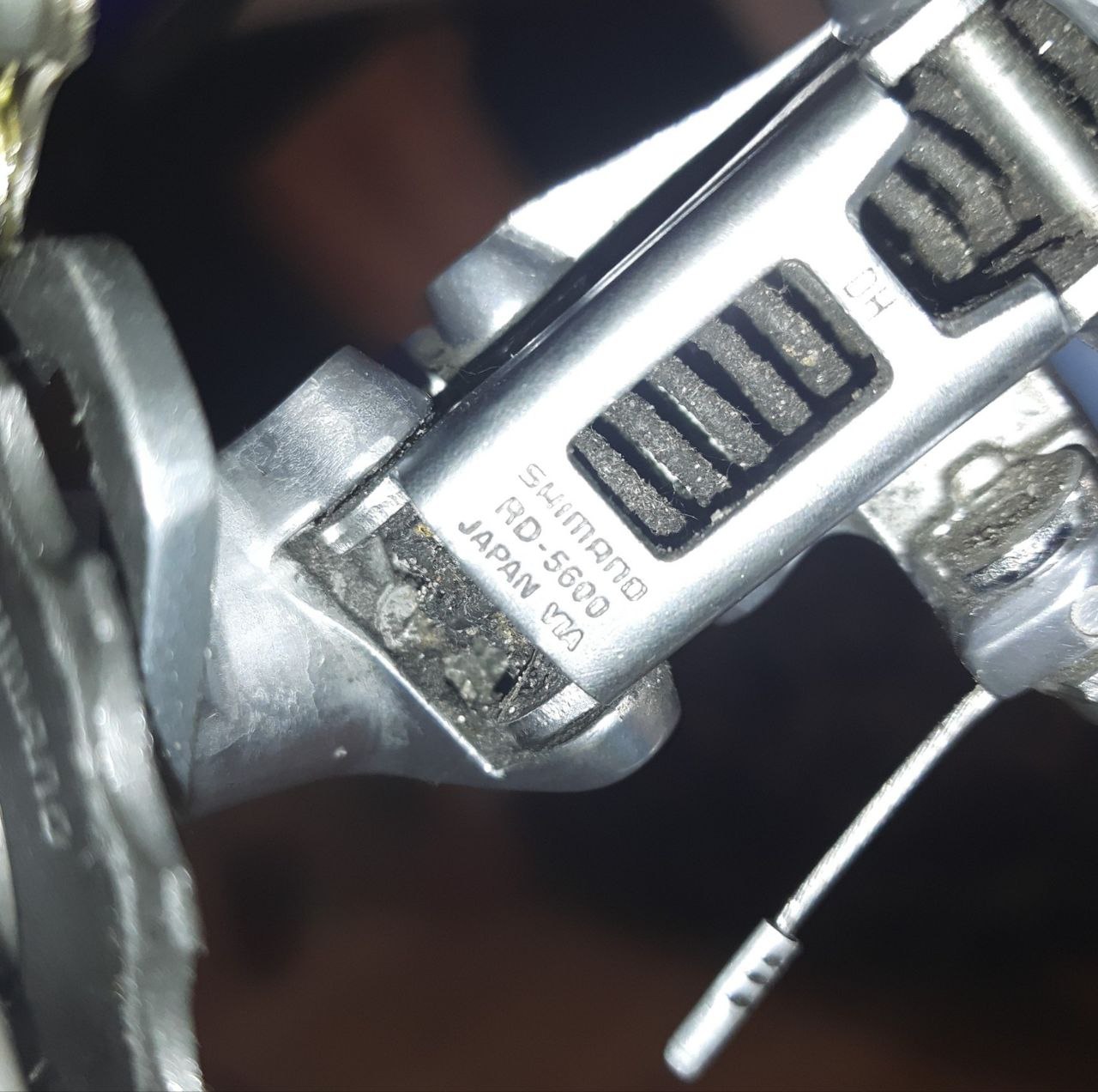

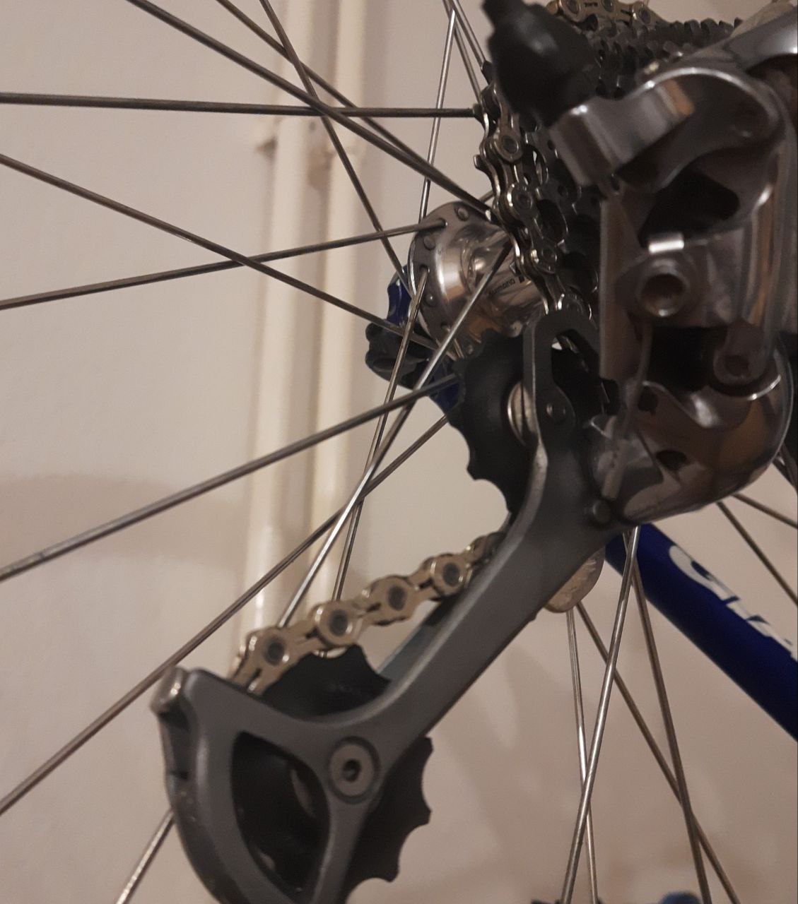

ich habe mir für ein neues Laufrad (Dt Swiss Dicut RR21) eine neue Kassette geholt und dachte, ich könnte mein altes Laufrad (hinten) damit einfach ersetzen. Ich habe nun den Eindruck, dass diese Kassette viel zu groß für mein (altes) Schaltwerk ist: Links das neue Laufrad, rechts die alte Kassette auf dem alten Laufrad:
Anhang anzeigen 1477302Anhang anzeigen 1477303
Ich bekomme das obere Schaltrad des Schaltwerks gar nicht unter den größten Ritzel der neuen Kassette. Kann man da noch etwas verstellen oder ist die Kassette einfach zu groß? Falls ja, was für eine Kassette müsste ich mir dann besorgen? Folgend noch einmal mein altes Laufrad mit der ursprünglichen Kassette zum Vergleich:
Vielen Dank!
PS: hier die Schaltwerkkennzeichnung (RD-5600, ich meine lange Ausführung: der Abstand zwischen den Achsen der Schalträder ist 86mm), Die Kassette ist eine 10-fach Kassette ‎CSHG50010132 mit 11-32 Zähnen. Wenn ich einigen Forenbeiträgen vertrauen kann, scheint es, dass das Schaltwerk für 27 Zähne ausgelegt ist :(. Ich versuch noch mehr herauszufinden..

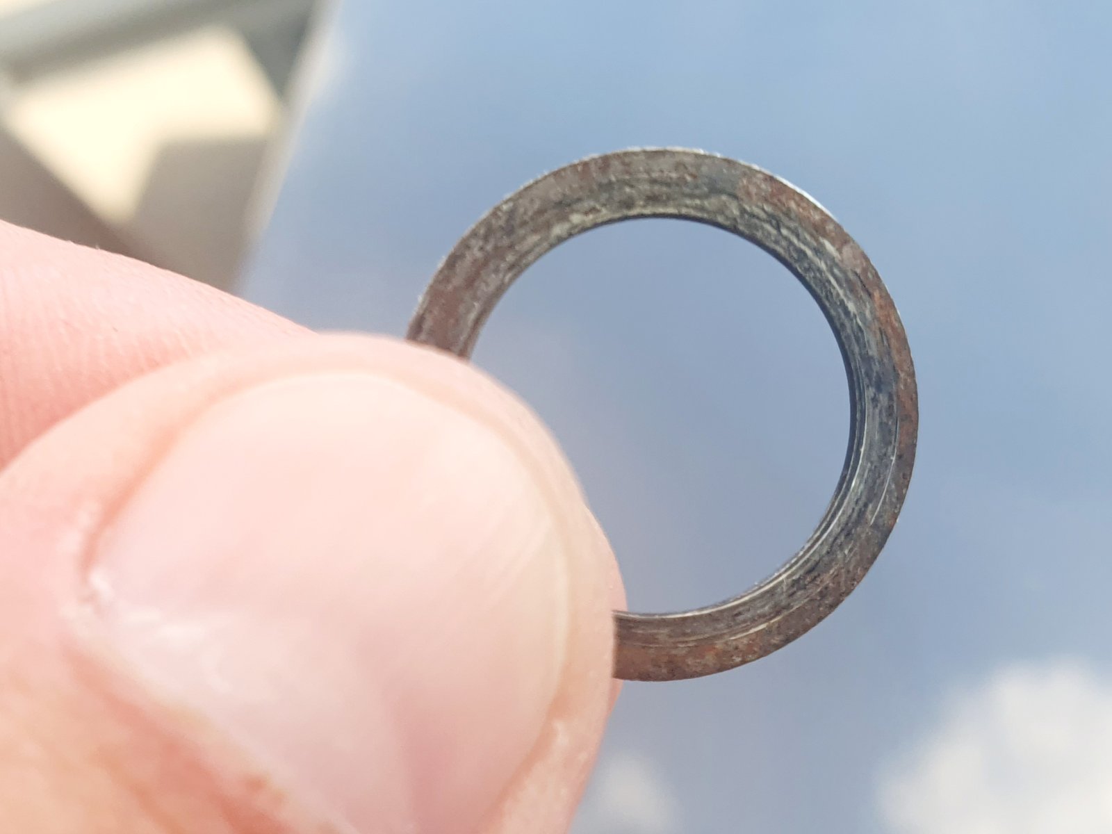

Hallo, ich bin's noch einmal. Ich habe eine neue Kassette besorgt und wollte jetzt einbauen, habe aber in der Packung einen zusätzlichen sehr schmalen Spacer (<1mm?) gefunden. Wofür könnte der sein?
Da ich eine 10-fach Kassette auf eine 11-fach Felge baue, ist dort schon in 1.85mm Spacer drauf. Kann ich den zusätzlichen Spacer einfach ignorieren oder hat der noch einen speziellen Zweck?

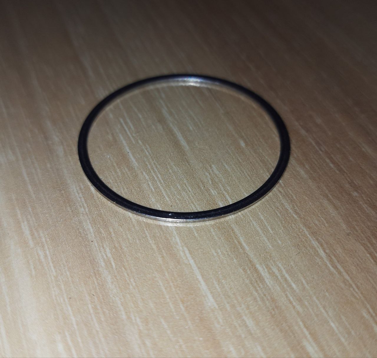

Vielen Dank 🙋‍♂️
Der 1mm Spacer gehört hinter die 10s Kassette.
Auf einem 11s Rotor kommt dann noch der 1,85 mm Spacer dazu.

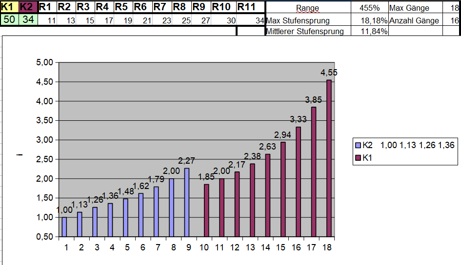

Der Umbau bringt Dir einen zusätzlichen Berggang bei etwas kürzerem dicken Gang und etwas größeren Gangsprüngen. Wenn die Kette noch gut ist, kannst Du sie lassen.

Warum nimmst du nicht ein langes Ultegra Di2 Schaltwerk und rüstest hinten gleich auf 11-32 oder 11-34 Zähne auf?
Habe ich so gemacht bei meiner Dura Ace Di2 11speed und bin superzufrieden damit geworden (vorne 50-34 Z).
2 zusätzliche Berggänge und nochmals größere Sprünge - vor allem bei den dicken Gängen.
Das ist die eine Seite.
Für mich wichtiger: ich kann in meiner hügeligen Region mit der 11-32 Z Kassette fast alles am 50er KB fahren, muss nur sehr selten aufs 34er runter. Das ist angenehm. 10 von 11 Ritzeln schalten sich hier schön mit einer 12s Shimano Kette.
Die Sprünge zwischen benachbarten Ritzeln stören mich nicht, bin da flexibel genug mit der Kadenz.
Und wenn ich mal wirklich leichte Gänge brauche dann sind solche verfügbar.
Aber jeder wie er will.

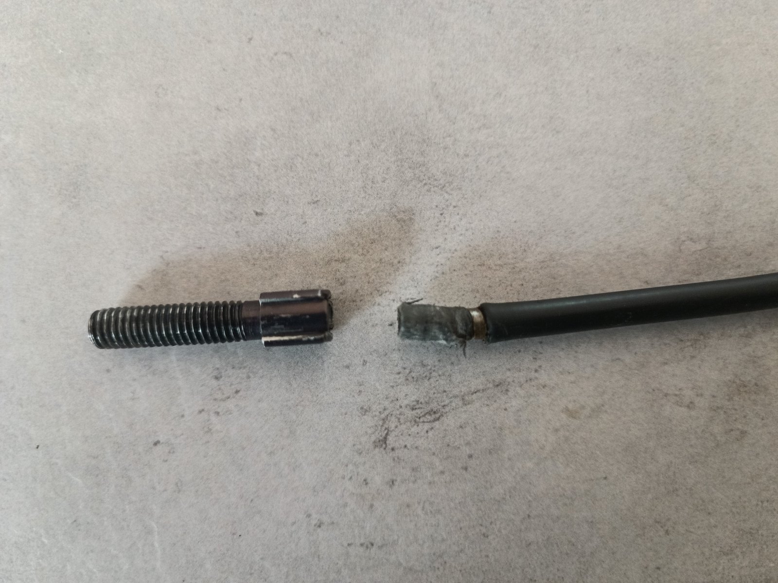

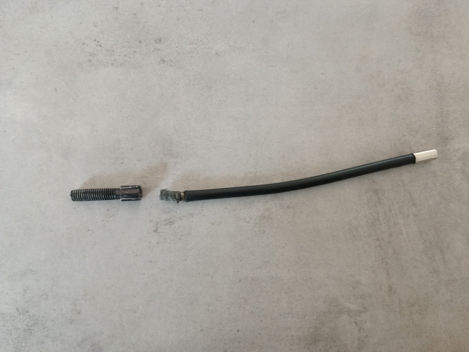

an einem Bike hat sich über die Jahre der Übergang Spannschraube ( Felgenbremse 105 ) zu Zughülle ziemlich vermurkst, was im Endeffekt dazu führt, dass man beim Drehen der Schraube quasi die ganze Zughülle ''mitdreht'' únd sich die Schraube nicht um die Hülle herum dreht. Das ist natürlich Mist, besonders weil Hülle am anderen Ende in den Rahmen ( innen verlegt ) über geht.
Lange Rede, die Hülle muss ersetzt werden...
Frage: Kann ich einfach eine neue Hülle in passender Länge schneiden und einsetzten, oder muss / sollte ich das Ende der Hülle, welches in der Schraube sitzt, noch irgendwie bearbeiten, präpariere , sprich etwa etwas abisolieren / verdünnen oder fetten oder etc, damit die Schraube sich besser um die hülle herum dreht ?
Ich hoffe es ist verständlich, wie die Frage gemeint ist :-D
Ja, Abschneiden der neuen Hülle mit einer scharfen Zange, Bowdenzugzange o.ä. So wird die Hülle nicht übermäßig verdrückt. Danach Schnittfäche planfeilen und den Liner innen entgraten, z.B. mit einem Dreikantschaber. Habe auch schon den Lederstecher eines Schweizer Taschenmessers dazu benutzt....

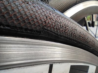

Hat sowas jemand schon mal gesehen / erlebt?
Ist bei beiden Reifen auf beiden Seiten komplett rundherum "aufgerissen"!
Ich trau mir ja grundsätzlich schon zu, zu doof zu sein um einen Bremsbelag ordentlich auszurichten, aber nicht alle vier.
Reifen sind Ende 2022 gekauft und montiert hatte ich sie Herbst/Winter 2023.
Seitdem auch nicht sonderlich viel damit gefahren (das Rad auf dem die montiert sind wird nur einmal die Woche für den Arbeitsweg und mal kleinere Erledigungen genutzt).
Sowas hab ich so gut wie bei jedem Conti Reifen. Da löst sich imho das Felgenschutzband. Ist bei Conti eine Krankheit aber nicht weiter schlimm.
