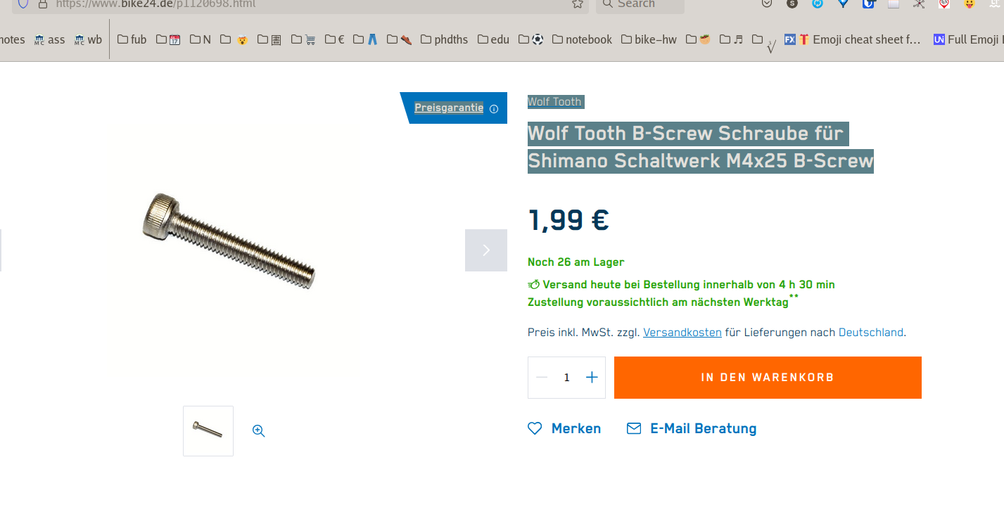

Nach dem Bild hast du die B-Screw schon fast ganz reingedreht. Du könntest noch eine längere Schraube probieren.
Kriegst in jedem Baumarkt oder Eisenwarenhandel oder Gemischtwarenhändler deutlich günstiger.
Mit einer sehr langen B-Screw versaust du dir aber auch die Schaltquali bei den kleinen Ritzeln.
Oder noch ein Stück "nerdiger": eine lange B-Screw mit breiten Schraubenkopf von der anderen Seite reinschrauben sodass sie sich quasi mit dem breiten Rand des Kopfes an der Nase am Schaltwerk abstützen kann.

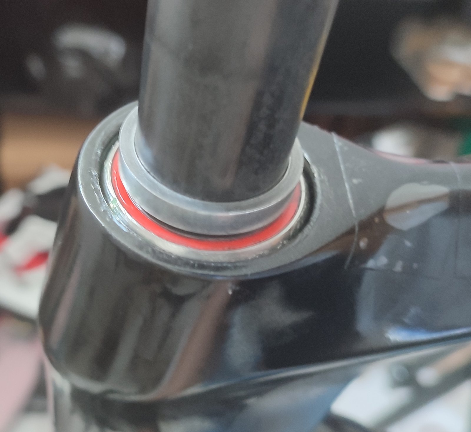

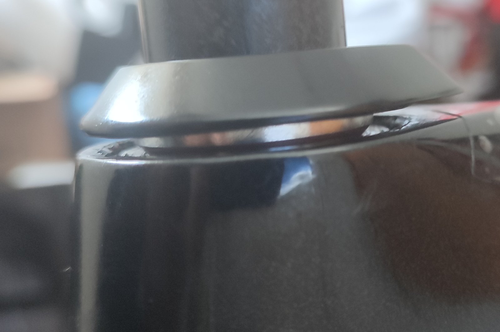

Gerade den Steuersatz neu montiert. Es bleibt jedoch eine Lücke zwischen der schwarzen Kappe und Kompressionsring. Mit Gewalt von oben nachhelfen?
Was ist das silberne? Ist das das Lager?
So erkennt man fast nichts.
Bild von den Teilen in Einbaureihenfolge könnte helfen.
