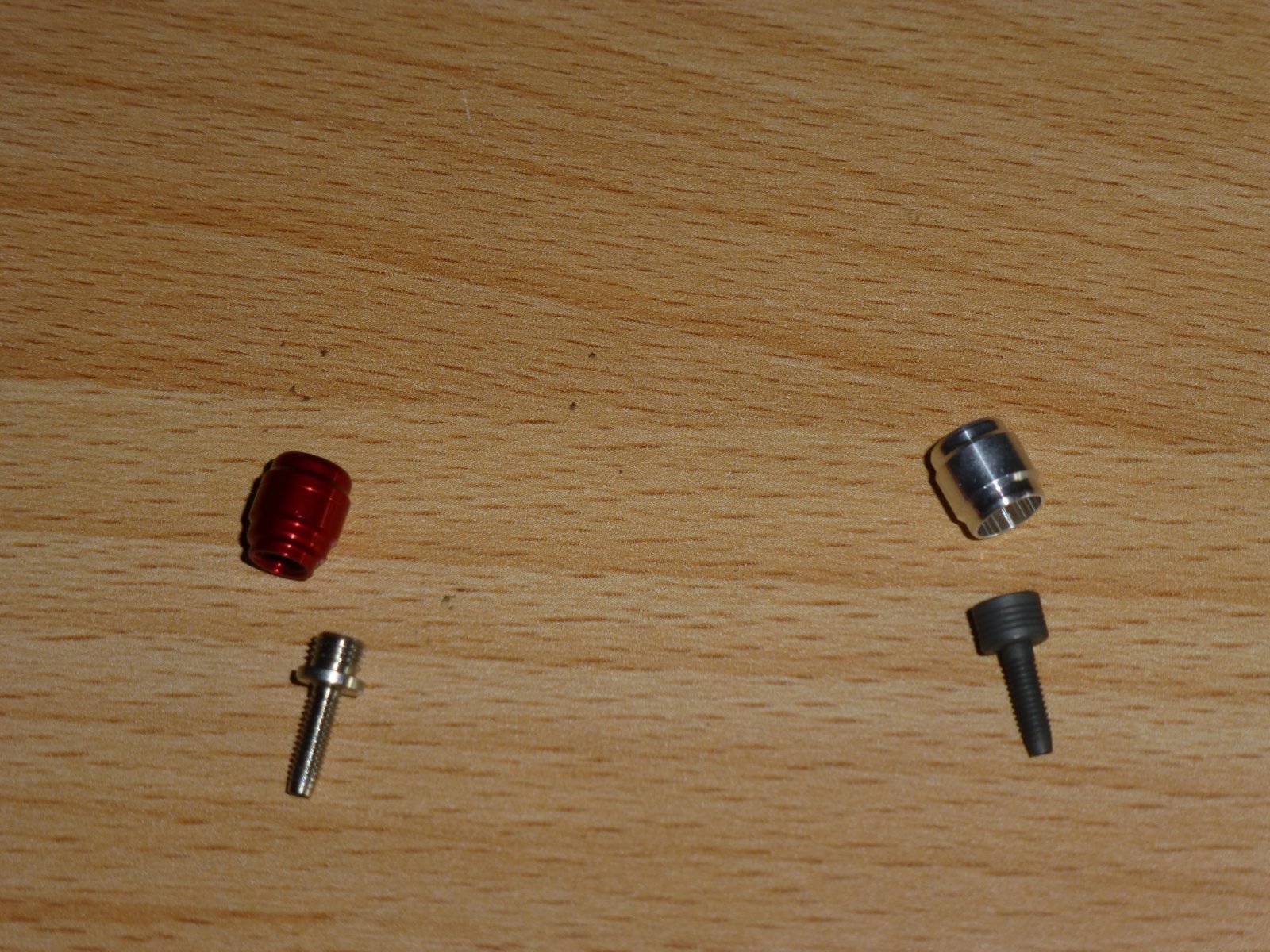

Hier werden demnächst mal Sram Bremsen verbaut, ich kenne mich im Sram Kosmos aber nicht gut aus. Bei der Bremse waren rote Oliven und silberne Pins als Ersatz dabei. Verbaut waren aber silberne Oliven und schwarze Pins. Ich habe noch silberne Oliven und schwarze Pins im Bestand gefunden und frage mich, ob ich die auch nehmen kann. Die rote Olive wird mit dem silbernen Pin verschraubt, bei der anderen Kombi wird nur der schwarze Pin in die Leitung geschraubt, die silberne Olive wird nur drauf gesteckt. Meine Frage: Kann ich beides für aktuelle Sram Bremsen nehmen?
Steht schon im Manual: Ab Werk können abweichende Pins und Oliven verbaut sein:
Alle SRAM-Bremsen mit Klemmring und Leitungsnip-
pel müssen beim Zusammenbau mit einem neuen
SJ (Stealth-a-majig) Leitungsnippel (A) und einem
neuen, roten SJ Klemmring (B) ausgestattet werden.
Im Werk wurde eventuell ein nicht roter SJ Klemm-
ring installiert, der vor dem Trennen ordnungs-
gemäß funktionierte. Beim erneuten Anbringen
müssen Sie einen neuen SJ Leitungsnippel und
einen neuen, roten SJ Klemmring montieren.

Hey,
war bei mir auch so. Ab Werk silber, hab aber dann die roten verbaut, obwohls egal ist und beide denselben Zweck erfüllen, gequetscht zu werden. Bei der roten net wundern: Linksgewinde.
LG
Danke! Aber dann sollten die anderen doch auch funktionieren, oder? Wie kann man das einordnen, dass nach der Werksmontage nur noch die roten Oliven verbaut werden dürfen? Ich vermute sowas in die Richtung, dass die idiotensicherer sind, weil die Olive nicht vom Pin rutschen kann. Aber mit ein bisschen Sachverstand bekommt man das dann doch auch mit den silbernen hin.
Hintergrund ist bei mir nämlich der, dass ich die integrierten Leitungen für die ersten Testfahrten ab dem Vorbau erstmal nicht durch den Lenker legen will, weil ich zwei Lenker ausprobieren will. Wenn der passende Lenker dann feststeht, kommen die Leitungen rein und dann würde ich auch die roten Oliven nehmen, für die Testphase aber die silbernen.

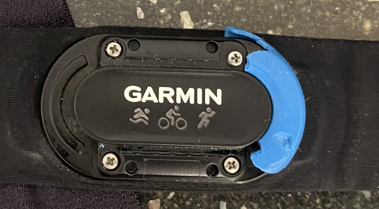

Bei meinem Garmin Brustgurt hat sich die blaue Kappe aufgelöst.
Den letzten Rest sieht man auf dem Foto
Wie heißt denn das Teil, bzw. kann man sowas irgendwo bestellen ?
Die Farbe spielt eigentlich keine Rolle
