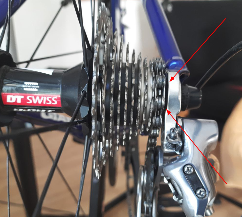

Hallo an alle,
ich habe gestern eine 10-fach Kassette an einen 11-fach Freilauf mit 1.85mm Spacer montiert und dann auch noch den mit der Kassette mitgelieferten kleinen Spacer (<1mm?) aufgesetzt. Egal, ob mit oder ohne zusätzlichem 1mm Spacer gibt es Probleme:
1) Meine erste Frage wäre, ob der Abstand Kassette/Rahmen zu klein ist? Irgendwie kommt mir das schmaler vor als vorher?

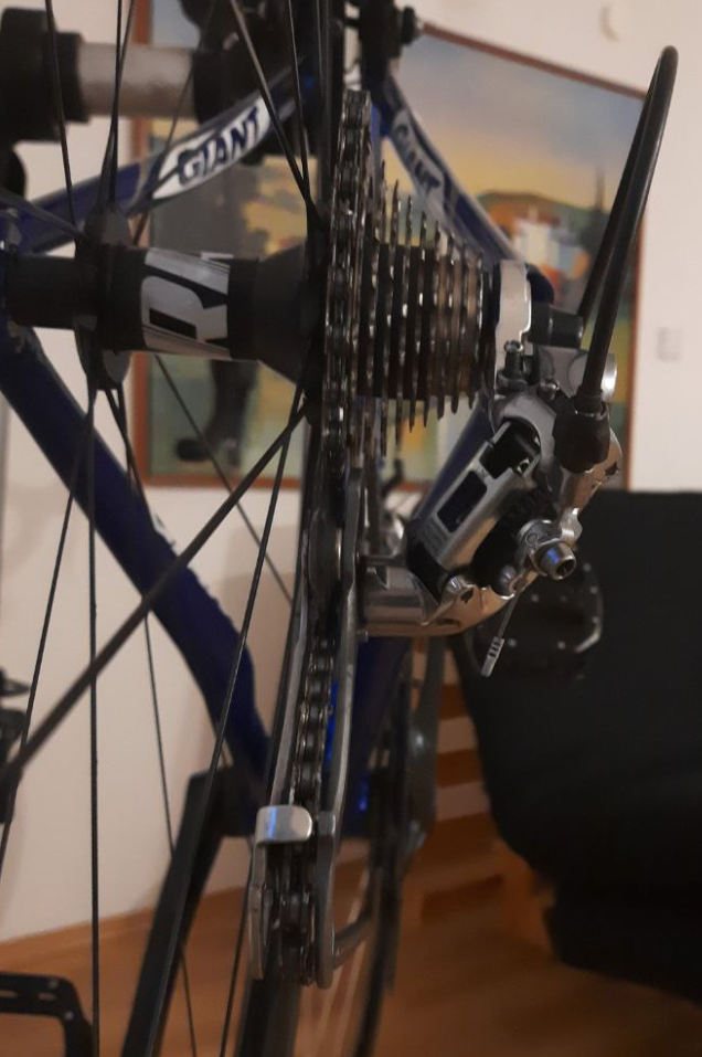

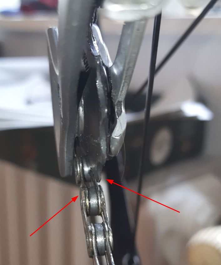

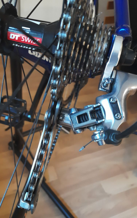

2) Nach dem Einstellen habe ich zwei Dinge bemerkt:
(a)Zuerst greift in manchen Ritzel/Kettenblatt-Kombinationen das Schaltrad hinten irgendwie schräg in die Kette, so dass es zu einem Klappern (beim Vorwärtstreten) kommt. Ist da etwas verbogen?
Anhang anzeigen 1479840Anhang anzeigen 1479841
(b) Beim Rückwärtstreten verhakt sich dann bei manchen Ritzel/Kettenblatt Kombinationen die Kette.

Dein Schaltwerk/Schaltauge sieht krumm aus.

Auf dem Bild ist der Abstand zwischen Ritzel 7&8 geringer als der Abstand zwischen Ritzel 8&9.
Optische Täuschung?
Falls sich Ritzel 9 verkantet hat, könnte das der Grund sein, warum Ritzel 10 so nah am Schaltauge ist.
Ich würde eher auf „verbogen“ tippen, zumindest passt es zu der Charakteristik, dass es „auf einigen Ritzeln“ nicht rund läuft. Müsste es bei falschem Abstand nicht einfach schon am sauberen Schalten scheitern? Bzw. er schreibt ja selbst, dass es sehr schräg greift. Keine Ahnung, find sowas auf die Ferne immer sehr schwer zu beurteilen.
Hi und danke fuer die Einschaetzungen. Die Schaltung einstellen war auch eher schwierig zu bewerkstelligen. Wenn ich das richtig verstehe, ist die Kassette im Eimer und ich kann sie zurueckschicken? Die Ritzel haben auch für mich unterschiedliche Abstände. Ich wusste aber nicht, dass das nicht so gehört. Wie ist das mit dem Schaltauge? Was muss ich da genau ersetzen? Vielen Dank
PS: Hier noch einmal ein paar Bilder. Vielleicht sieht man darauf besser

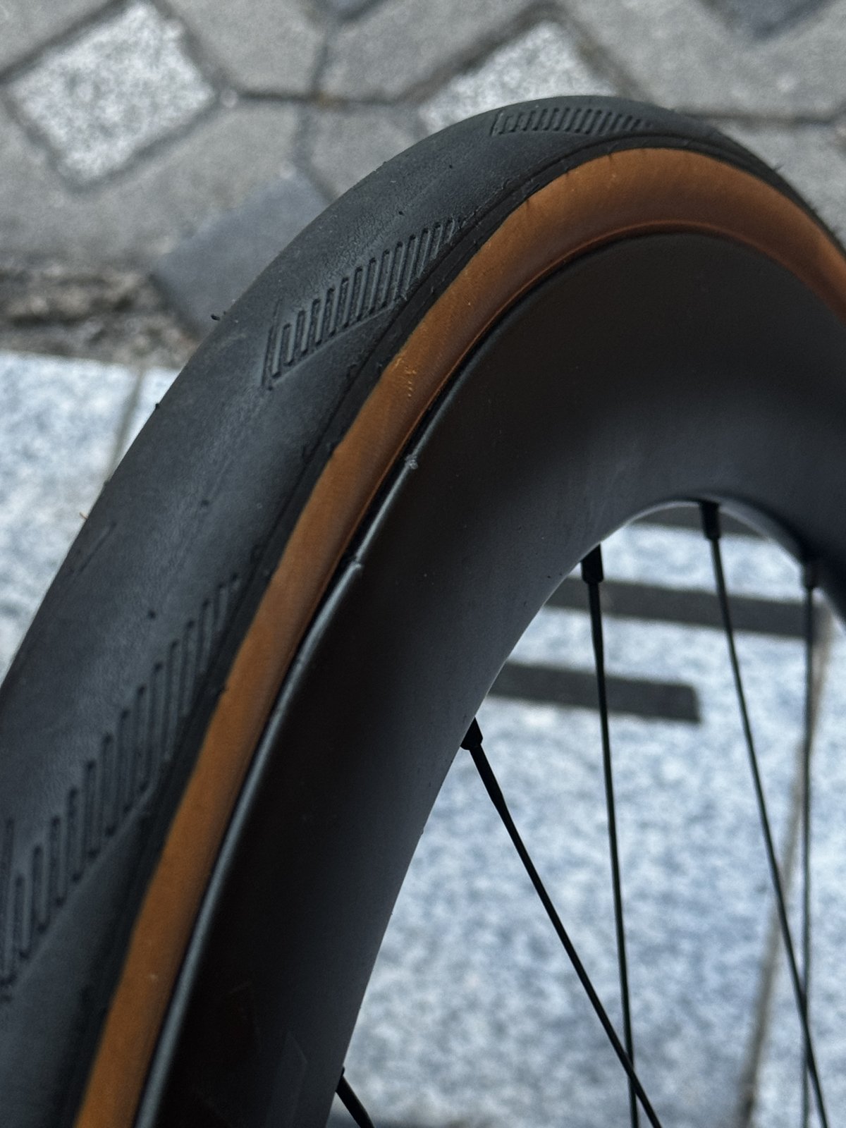

Nur um sicher zu gehen: Die Felge ist Toast oder? Tubeless, bin beim Ausweichen auf einen Randstein angefahren und da scheint die Seite delaminiert zu sein.
Das wäre auch mit Schlauch eher fahrlässig, oder schätze ich das falsch ein?

Dann gilt halt wie bei vielen.
Du hast das Teil in der Hand und kannst es begutachten.
Wir sehen hier nur ein Foto mehr nicht.
Hast DU ein schlechtes Gefühl damit zu fahren dann lass es sein.
Hi und vielen Dank für den Kommentar. Natürlich habe ich ein schlechtes Gefühl, mit einem klappernden Schaltrad zu fahren. Und auch der Umstand, dass die Gänge nicht sauber schalten, bzw. einstellbar sind haben mich ja genau dazu bewogen dieses Forum zu bemühen (ohne den zusätzlichen 1mm Spacer, sah für mich der Abstand zum Rahmen besser aus und das Einstellen lief gefühlt besser, allerdings sprang die Kette beim Rückwärtlauf immer noch rechts über das Schaltrad). Wenn ich dann Hinweise bekomme, dass etwas mit der neuen Kassette nicht stimmt (unterschiedliche Abstände kann ich bedingt bestätigen, ist aber nur minimal und das ist auch nichts verbogen), dann nehme ich das auch ernst. Genauso die Sache mit dem Schaltauge. Wo bekommen ich am Besten einen Ersatz her? Die einzigen Giant Ocr Schaltaugen aus den passenden Jahren finde ich bei ebay. Viele Grüße
Also auf den zweiten Bildern sieht es jetzt nicht so schief aus, wie auf den ersten. Ich finde von Fotos ausgehend ist sowas super schwierig.
An deiner Stelle würde ich, wenn es anscheinend ohne den 1mm Spacer mehr Probleme gibt als vorher, den wieder einsetzen.
Und wenn du die Schaltung so nicht selber einstellen kannst, einen Mechaniker aufsuchen. Bevor du aus Versehen was beschädigst. Weil wir können dir das Einstellen von hier aus leider nicht übernehmen :)
