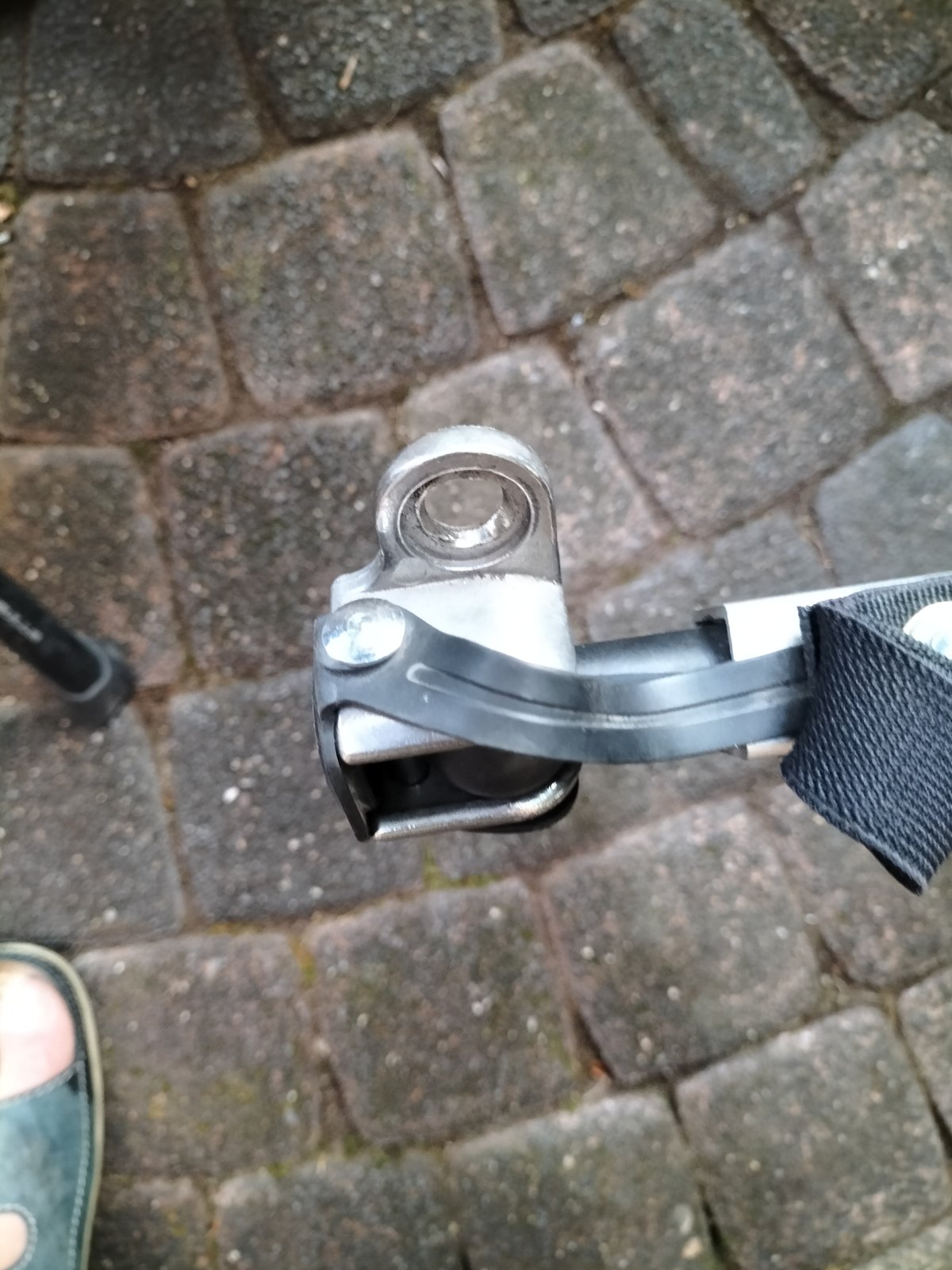

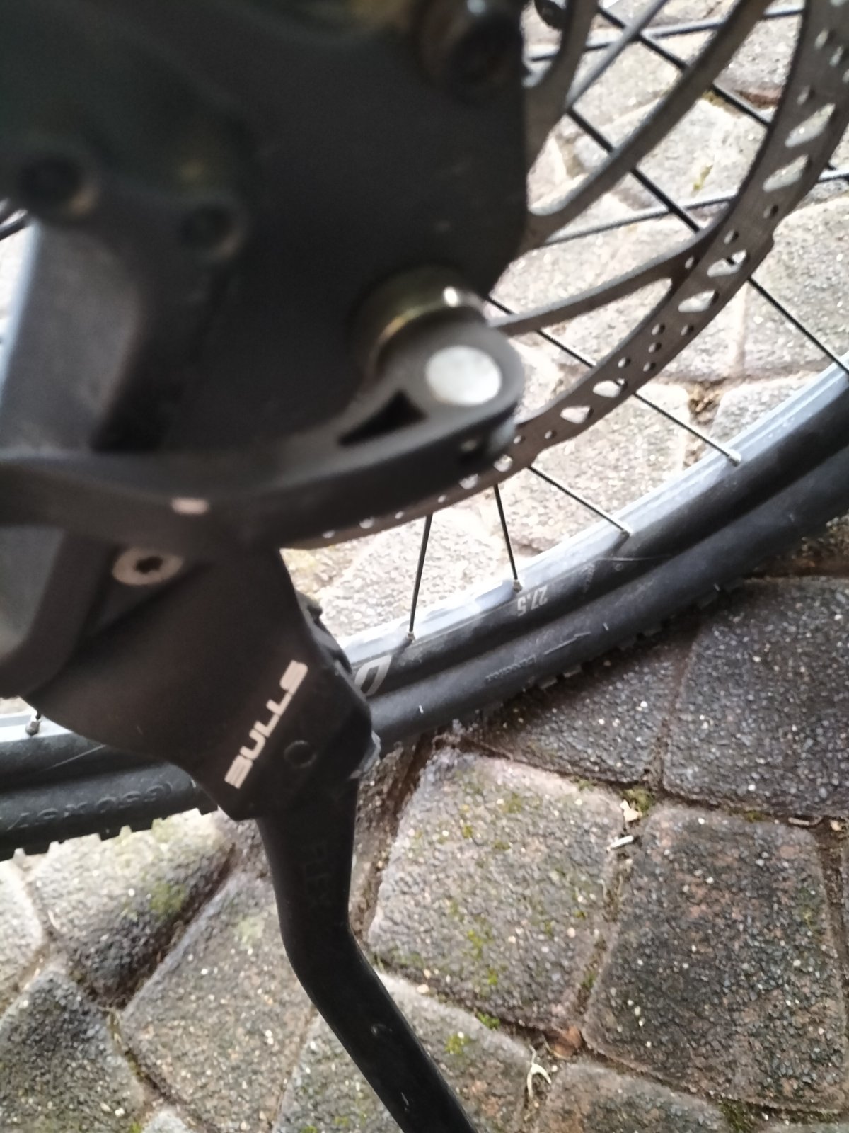

Was brauche ich um den Anhänger da dran zu bekommen? Erste Info, eine längere Steckachse.
Richtig? Wo gibt's die? Rose?Anhang anzeigen 1480677Anhang anzeigen 1480678
Das gute an Kohlefaser ist, das es ein extrem günstiges ermüdungsverhalten besitzt. Du kannst das ganze solange weiter fahren solange kein weiterer Schadens- bzw. Rissfortschritt erkennbar ist. Ich würde vermuten dieses Rad wir dich im normalen gebrauch noch überleben. Wie gesagt, normal weiterfahren und regelmäßig schauen ob sich was verändert. Zu erwarten ist da aber wenig.Nur um sicher zu gehen: Die Felge ist Toast oder? Tubeless, bin beim Ausweichen auf einen Randstein angefahren und da scheint die Seite delaminiert zu sein.
Das wäre auch mit Schlauch eher fahrlässig, oder schätze ich das falsch ein?
Muß da die Achse nicht ein Stück überstehen um Auflagefläche zu haben. Oder hält das nur der Schnellspanner?Also bei meinem MTB war der Schnellspanner lang genug. Die normalen SSP sind so lang, dass sie durch die ganze Kappe auf der anderen Seite gehen. Dabei sind 5-6mm ausreichend. Länger ist das Gewinde in der Kappe meist eh nicht, der Rest ist nur Plastik.
Für Steckachsen ist das robert axle project Anlaufstelle Nr. 1.Was brauche ich um den Anhänger da dran zu bekommen?
Da müsste man die Nabe umbauen.Muß da die Achse nicht ein Stück überstehen um Auflagefläche zu haben. Oder hält das nur der Schnellspanner?
Soll man das Thema hier oder per PN abhandeln. Passt ja eigentlich nicht ins RR Forum?Da müsste man die Nabe umbauen.
Bei mir wird das nur vom SSP gehalten.
EDIT: Ich geh von SSP aus und nicht von einer Steckachse.
