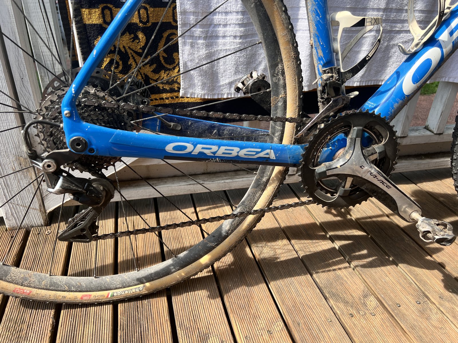

Hat jemand zufällig Shimano Dura Ace RD-R9150 DI2 mit 11-34 Kassette mal getestet?
Vermutlich ist das schon zu weit ausserhalb der Spezifikation? :)
Alternativen wären:
1. Wolf Tooth Road Link, falls das mit 11-34 einwandfrei funktioniert (gibt's ggf. Erfahrungswerte) ?
2. oder in den sauren Apfel beißen und in Ultegra RD-R8050 GS (190-230€) investieren?
Was wäre Eure Empfehlung? 🤔
Ich fahr das zur Zeit an meinem Orbea Terra.
Funktioniert perfekt
Allerdings muss ich ergänzen, dass ich vorne ein 46er Cross-Kettenblatt montiert habe
