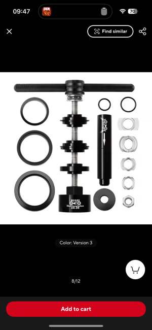

Hat zufällig mal jemand n Pressfit innenlager BB86 mit so einem Tool entfernt?
die auflageflaeche am rahmen ist schon sehr knapp (könnte aber passen), weiß aber nicht ob ich mir damit nur die Lager raushole und ob das Kaufen des schlag Tools nicht die bessere Option wäre.
