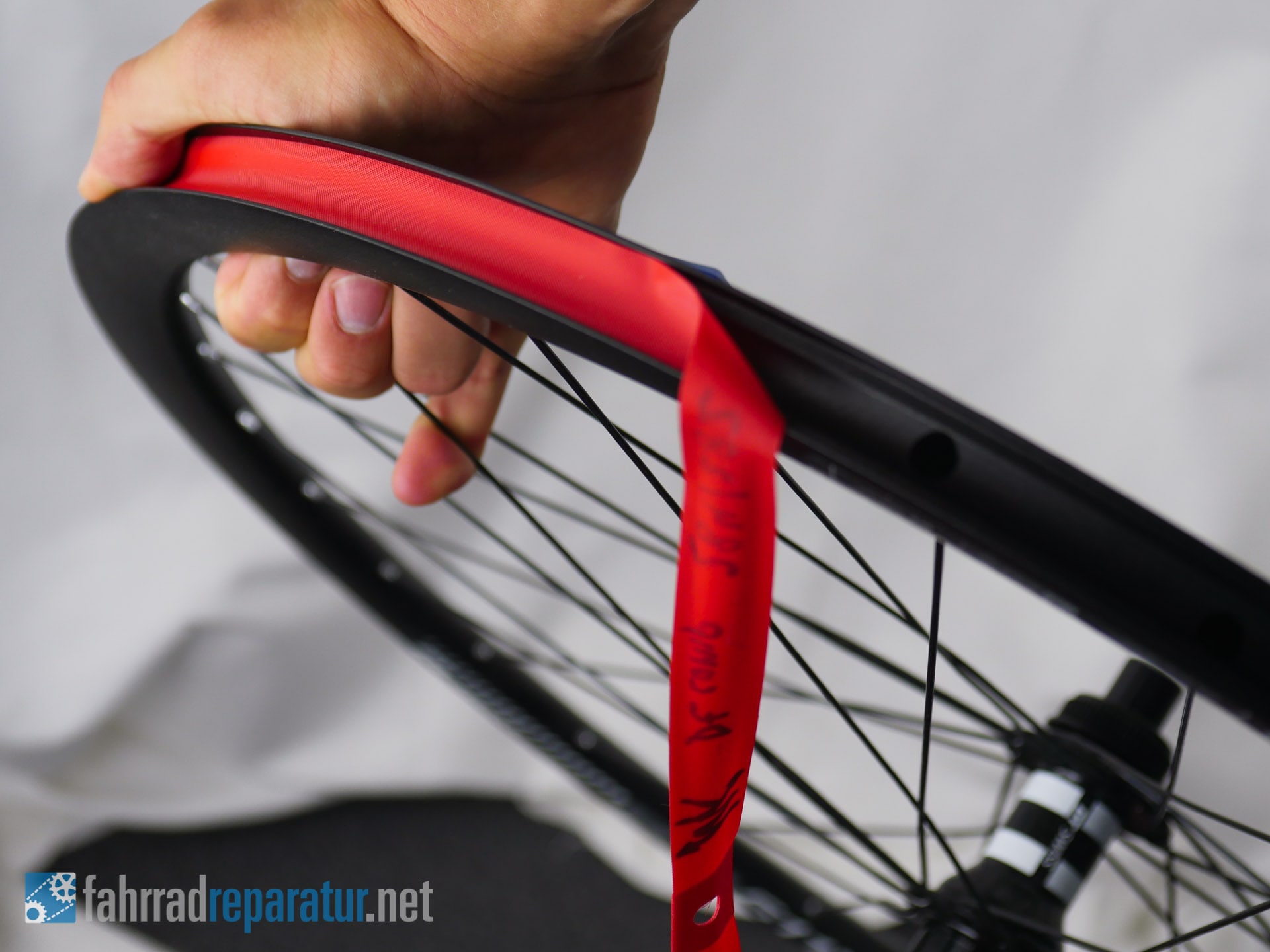

Hintergrund: In den meisten Felge sind ja Löcher im Felgenbett, dass man die Speichen festschrauben kann, da kommt dann Felgenband drauf um die zu verkleben:
Wenn das dann irgendwann mal zamschnoddert und nicht mehr dicht ist kommt die Luft über die Löcher in den Hohlraum der Felge und von da über das Speichennippelloch nach draussen. Tubelessventil ist in nem Loch im Felgenband, und wenn das Gummi innen nicht mehr abdichtet kommt auch da die Luft durch:

Klar, du kannst sie Milch rauswischen, das Ventil raus und Schlauch rein.
Also auch das, was du machen würdest, wenn du einen Platten hättest. Solltest du also eh können 😉
Neues Felgenband rein würdest du aber auch schaffen, ist keine Raketenwissenschaft.
