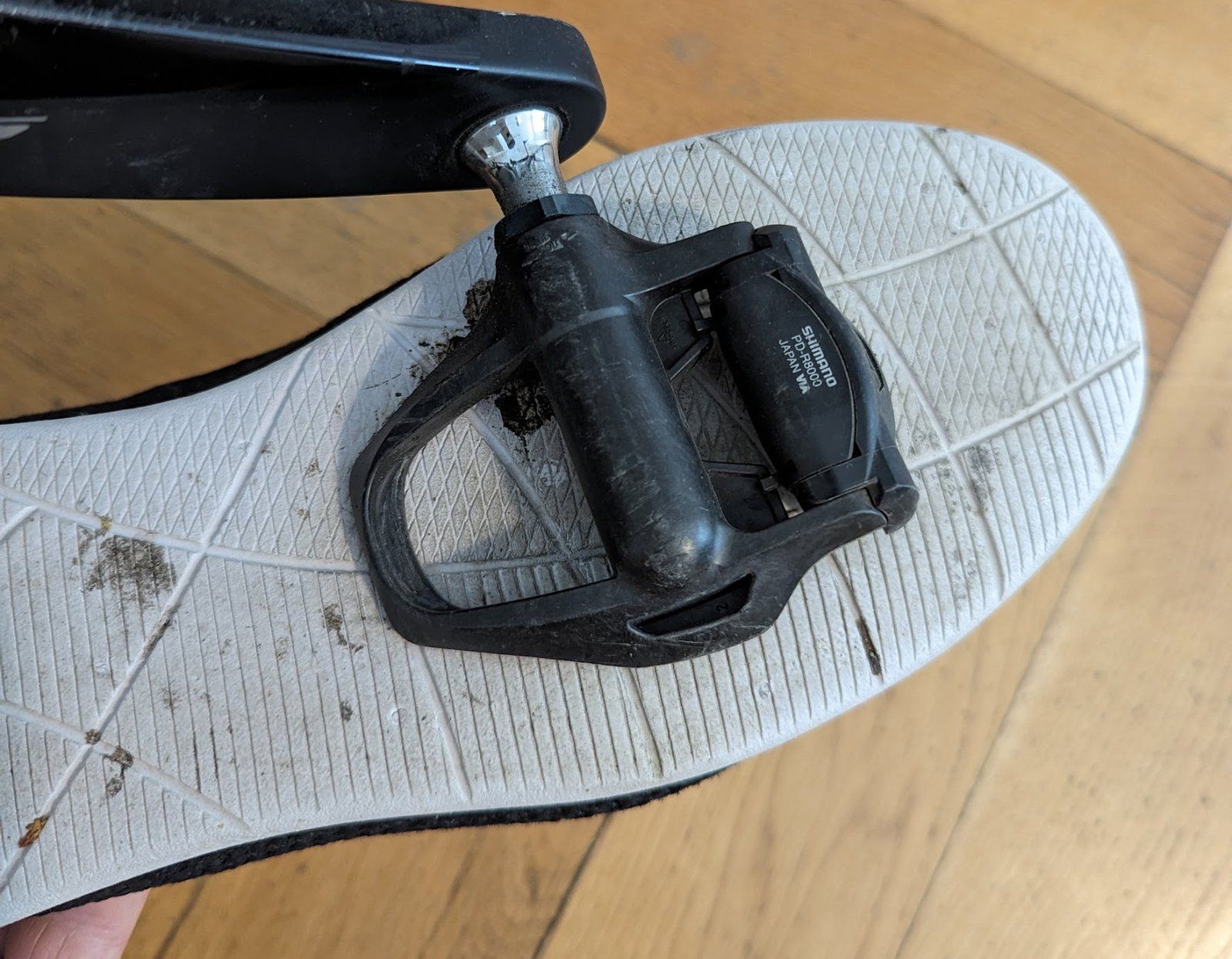

Hallo zusammen, habe mir Hybrid-Pedale gekauft, und scheinbar was falsches gekauft. Sind offensichtlich nicht kompatibel (SPD vs. SPD-SL). Gibt es da Möglichkeiten, zB Adapter, wie ich die beiden doch zusammen nutzen kann? Oder brauch ich neue Schuhe bzw neue Pedale?
Habe diese Pedale (Hybrid): https://amzn.eu/d/9ETyVca
Und diese Schuhe: https://amzn.eu/d/821kz4h

auf die schuhe bekommst du nur SPD-SL Cleats...wenn die Schuhe gut passen ich würd die pedale an deiner stelle wieder zurückschicken und normale SPD-SL holen – die 105er find ich von P/L her eigentlich am schlauchsten. Die sind so groß, kannst du auch ohne klicker bequem drauf fahren – mach ich mit Schuhgröße 46 seit Jahren problemlos. 😉
+ die Hybiddinger sind ultra schwer, hatte ich auch ne zeitlang am MTB. Das merkt man (gefühlt) schon dass man die rumkurbeln muss 😛
Hier, falls du da bedenken hast – sind wiegesagt 46er. ich geh einfach mal davon aus dass du kleinere Füße hast. 😬

Es gibt tatsächlich SPD-Cleats für Dreiloch-Sohlen (SPD-SL): https://www.bike24.de/p193352.html?...serToken=977c7121-1921-476d-9b58-dc07f81b291e.
Auch Shimano hat mal eine Adapterplatte angeboten, um 2-Loch-Cleats unter Dreiloch-Sohlen zu schrauben.
In jedem Fall werden der Adapter plus Cleat relativ hoch bauen unter deinem Schuh.
Da du die Hybridpedale vermutlich weiterfahren willst, brauchst du, wie andere hier schon geschrieben haben, neue Schuhe.
Ich glaube, da wirst du kein Glück haben.
Ich habe noch keine SPD-SL Hybrid Pedale gesehen.
Die Shimano PD-R550 kosten 30 € weniger und ich fahre sie schon 20.000 km ohne Auffälligkeiten. Haben auch eine Edelstahlauflage.
@anna16 Viele fahren aber auch auf dem Rennrad SPD-Pedale mit Gravel-/MTB-Schuhen. Wenn du jemand bist, der/die öfter mal mit den Schuhen geht, wäre das sinnvoller als SPD-SL.
Vielen Dank euch allen, ich denke mal es werden dann doch neue Schuhe :)

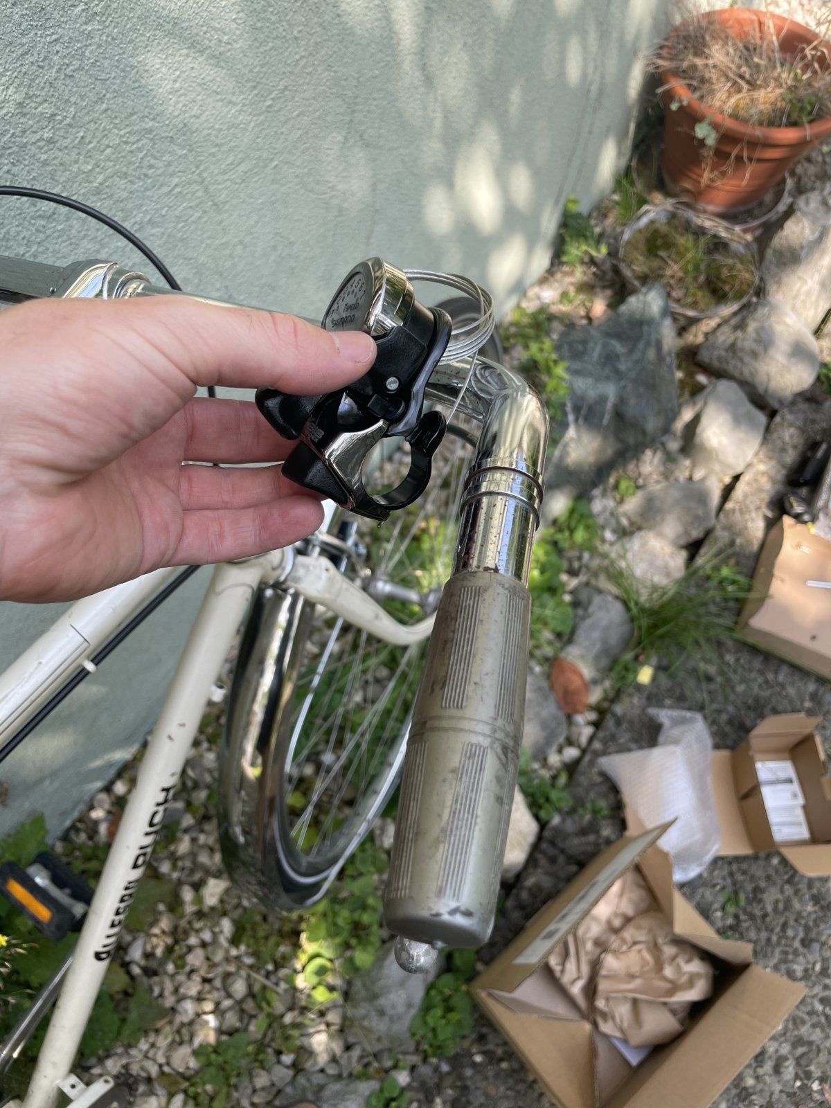

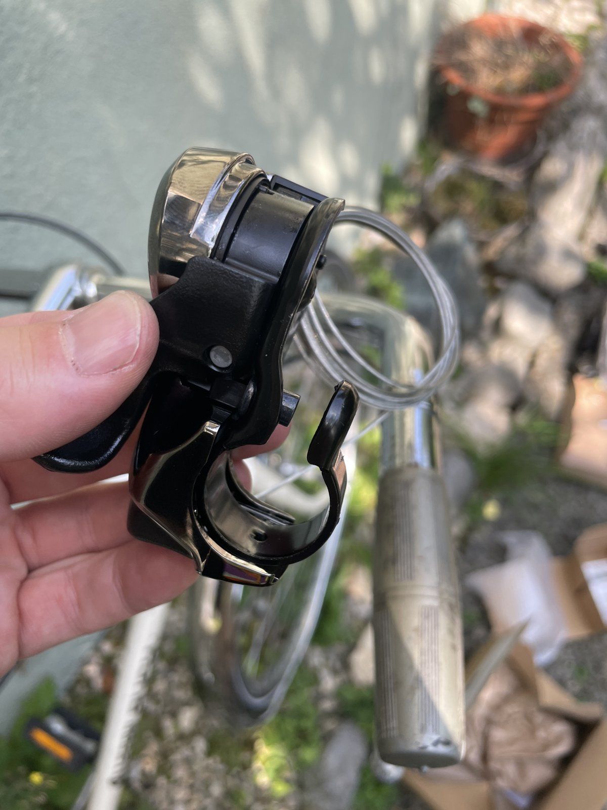

Ich habe für mein Stadtrad einen neuen Lenker geholt wo Bremsen und Griffe bereits fix waren. Nun habe ich die gleiche Schaltung bestellt wie am alten Lenker dran war. Irgendjemand eine Idee wie bitte diese dran kommen soll? 😂 Das Ding ist bocksteif, und bremsen kann man am Lenker nicht demontieren die sind fix (ich wüsste zumindest nicht wie)
Hat jemand im schlimmsten Fall eine Alternative Schalthebel?
