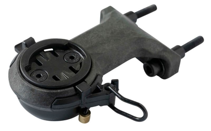

https://www.bike-discount.de/de/close-the-gap-hidemybell-race-day-dm-halterung-mit-klingel

Ich fand die Klingel deutlich zu leise, hatte das Modell mit 31.8er Klemmung, deren Klemmechanismus war hakelig, der GoPro-Mount drehte sich immer wieder locker.
