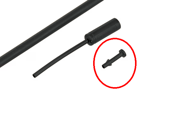

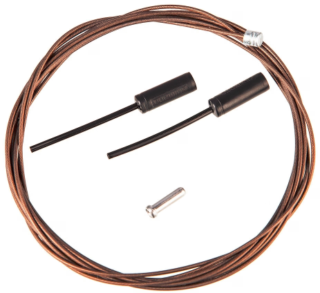

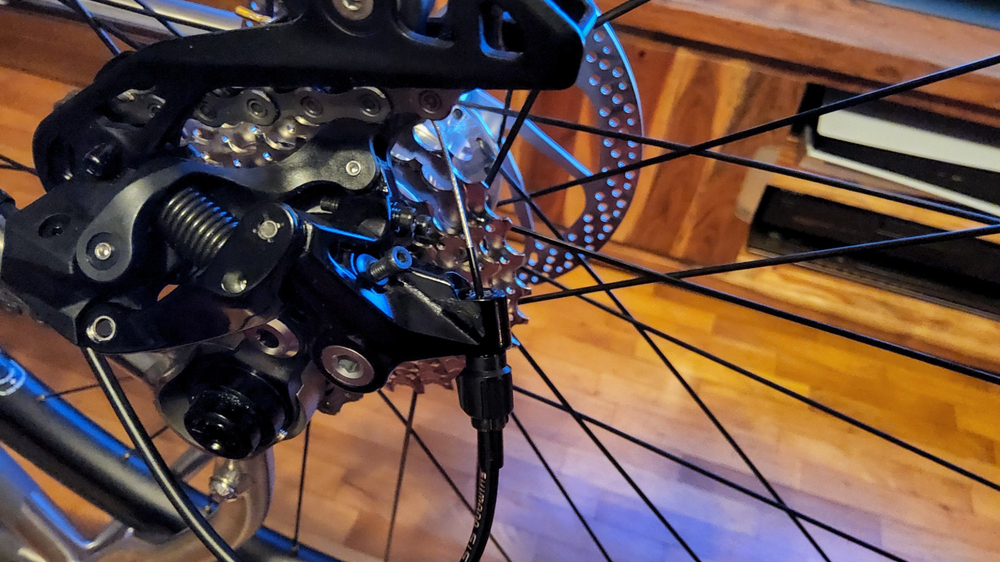

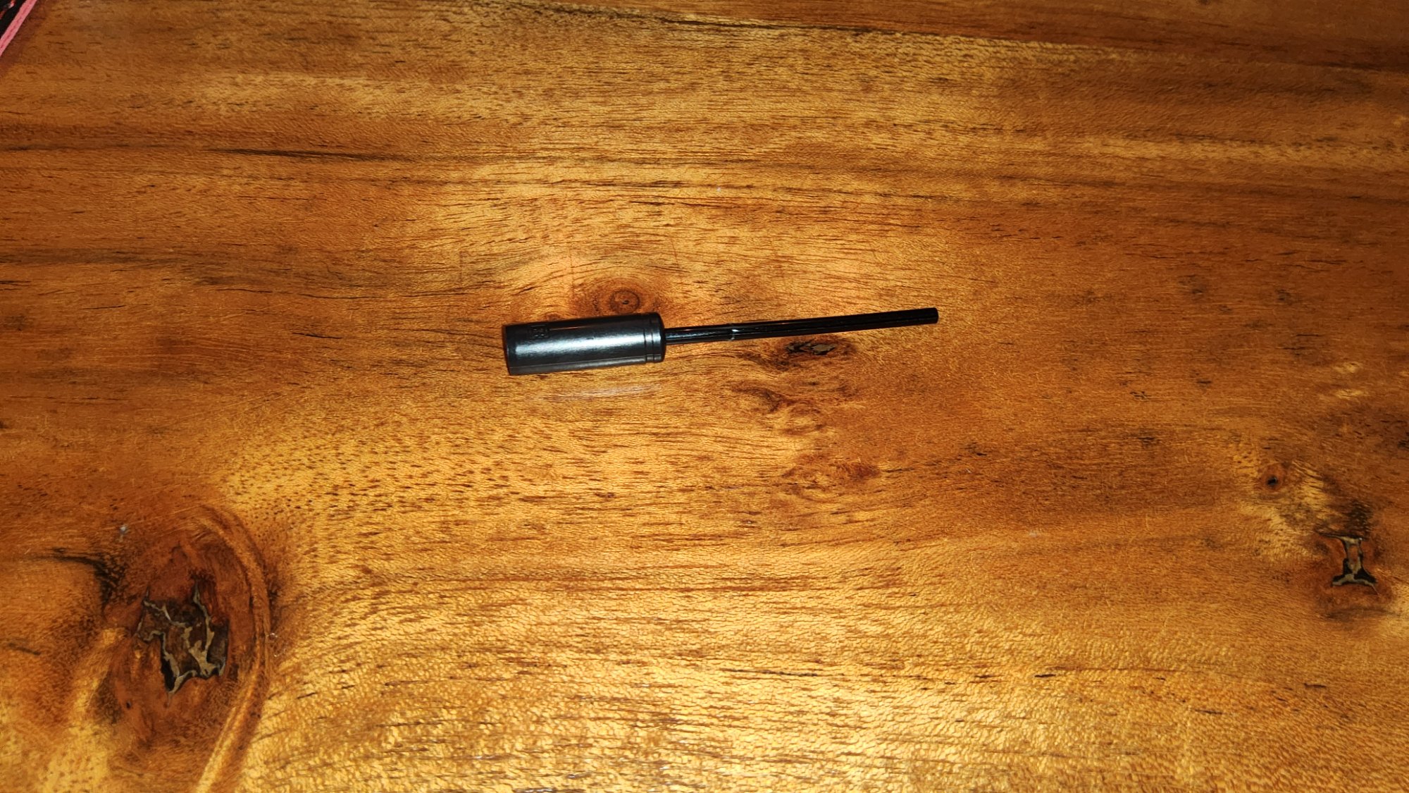

Wird das Schaltseil, welches durch das 105er Schaltwerk geht, am Ausgang von einer Hülse/Liner geführt ? Wenn nicht, scheuert sich das Seil auf. Mach mal nen Bild.
Sofort.
Jagwire Endkappe mit 1cm Liner.
Bild 1 Kleines Kettenblatt kleinstes Ritzel
Bild 2 Kleinstes Kettenblatt Mittleres Ritzel
Kannst du das so sehen oder soll ich noch von unten knipsen ? ( Der Zug ist klein/ klein echt schräg ab Hüllenausgang) Hier liegt noch eine andere End Hülse mit einem langen Liner dran in der Kiste/ Tüte mit Hülsen etc., der war ich mein bei dem Schaltungskarton bei). Bitte um Unterweisung. Ich habe das so nicht mal gesehen, muss besser werden.
