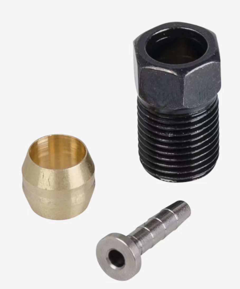

Aktuell baue ich ein neues Rad für die nächste Saison auf. Gestern habe ich die Bremsleitungen verlegt (Shimano 105 Di2 Gruppe R7170) und die Bremsleitung gekürzt. Anschliessend habe ich einen neuen Pin eingepresst den ich noch rumliegen hatte (sollte aber auch für SM-BH90 Bremsleitung sein die ja an der Bremse vorinstalliert ist). Leider war das ganze nicht dicht.
Bei den Gruppen sollte doch eine Olive vorinstalliert sein und man kann einfach den Schlauch mit dem neuen Pin in den Bremshebel schieben und anziehen oder irre ich mich ?
Habe nun folgendes Produkt bestellt zur Sicherheit: https://www.velofactory.ch/Shimano-Olive-mit-Pin-fuer-SM-BH90
Ist dies korrekt ? Die Bremsleitung sollte ja die SM-BH90 sein, jedoch finde ich nirgendwo die Info zur R7170.
Vielen Dank !
Du mußt schon wissen welchen Pin Du verbaust. Gibt silberne und goldene. Die Silbernen sind für die BH90. Alles andere ist Pfusch.
Wenn Du die Mutter anziehst, mußt Du parallel die Bremsleitung in den STI reindrücken und reingedrückt halten.
Hast Du mal in den STI geschaut ob da eine Olive drin liegt. Du kannst nicht einfach die Bremsleitung in den STI schieben und "hoffen" dass da eine Olive drin ist. Wenn das der Fall war, solltest Du die Finger von der Bremse lassen (lebensgefährlich).

Pin und Olive passen
Vielen Dank für deine Antwort ! Die Olive ist definitiv drin, dann war wohl der Pin falsch.
So ein Quatsch.
Eine Olive wird mit dem Pin zusammen an die abgeschnittene Bremsleitung angebracht bevor man sie in den STI schiebt und mit der Kontermutter dann die Olive verpresst.
Es war noch niemals eine Olive in einem Bremshebel verbaut.
Verbaut im Sinne von gequetscht natürlich nicht. Ich hab 2 105 Di2 verbaut. Bei beiden lagen die Oliven im STI.
Bei manchen Aufbauvideos sieht man auch wie der Mechaniker die Olive vor Montage rausfummelt
So ein Quatsch.
Doch so werden Werkstattverpackte von Shimano geliefert. Da steckt die Olive schon im STI.
