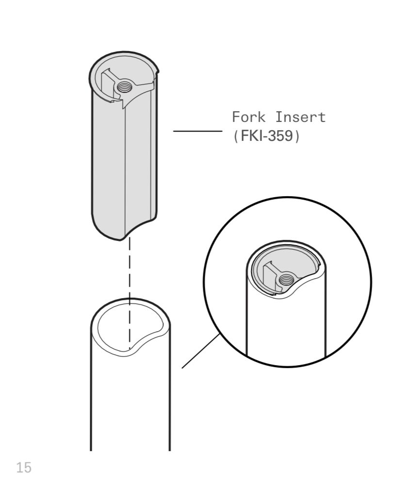

Schnelle Frage: Wie kürze ich an einem Cervelo Caledonia 5 den Gabelschaft? Da ist ein Gewinde-Insert eingeklebt?
Hier aus dem Handbuch:
Spannend; kannte ich noch nicht. Wenn das Insert über die volle Länge mit Epoxy eingesetzt wurde wie hier im Video, dann würde ich sagen, man kann die Gabel nur unterhalb des Inserts kürzen oder alternativ schlicht einen Spacerturm bauen, wenn vom Gabelhersteller zugelassen und bei der vorhandenen Vorbaukonstruktion möglich. Laut S.8ff dieses Handbuches für das Caledonia 5 (ob es das richtige für Dein Bike ist, weiß ich natürlich nicht) geht das grundsätzlich in den angegebenen Maximalmaßen.

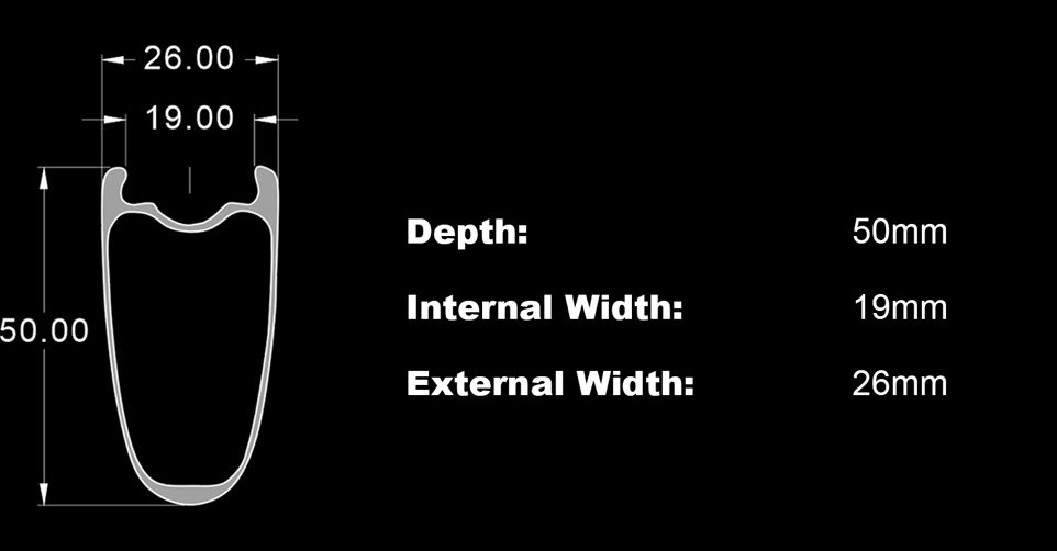

Moin,
kann man auf 19mm Innenweite 23mm Reifen fahren oder ist das Quatsch? Mich irritieren da unterschiedliche Angaben von unterschiedlichen Herstellern trotz identischer Maße 🙄
Ich würde erstmal versuchen 25mm aufzuziehen, weiß aber nicht ob das letztlich passt (Felgenbremse, Rahmen offiziell nur für 23mm freigegeben). Falls es nicht passt wäre 23mm dann quasi der Rettungsanker um die Laufräder fahren zu können😅

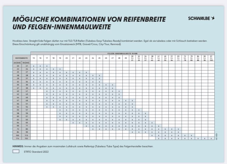

Moin,

Ja, geht. Der Reifen, je nachdem welcher, geht aber etwas auf. Vllt auf 24-25mm.
Ja, genau dieses Handbuch. Ich kann schlecht 30mm Spacer über dem Vorbau fahren? Ist mir schlicht ein Rätsel, wie das angepasst werden soll.
Aber entweder bekommst du die Innenhülse raus und tiefer gesetzt, oder Kürzen geht nicht. Alternativ kannst du mit der Länge der Hülse beim Absägen vom Gabelschaft experimentieren. Die gekürzte Hülse muss danach des gesamten Bereich der Vorbauklemmung sicher überdecken, das gekürzte Gewinde noch die Schraube der Aheadkappe aufnehmen. Aber es bleibt ein mit unter teures Experiment.
Die Innenhülse gibt es separat zu kaufen:
https://www.excelsports.com/cervelo-fork-insert-kit-359Muss iwie gehen.
