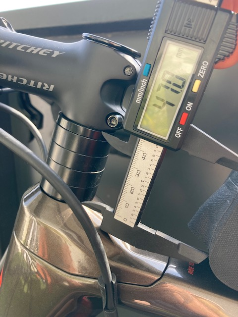

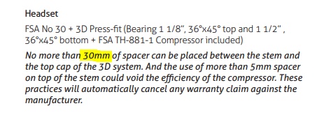

interessant, das habe ich nicht bedacht. ich werde mal an Argon schreiben, dankeUnd es gilt die maximal vom Hersteller der Gabel zulässige Höhe des Spacerturms zu beachten. Bei mir war zum Beispiel in der Anleitung die Höhe auf 4cm Spacer begrenzt, und das auch nur unter Verwendung eines Expanders mit großer Einstecktiefe, damit der Druck auf den Carbonschaft gleichmäßig und nicht punktuell verteilt wird. Bei der Gabel meines Gravelbikes musste ich das erst erfragen, da waren es 5cm.
Mach dich da nicht verrückt. So schnell bricht da nichts.interessant, das habe ich nicht bedacht. ich werde mal an Argon schreiben, danke

oopsie... da bin ich mal einfach so 17mm drüber - meint ihr das könnte sehr problematisch werden? Ich sag mal so 2cm ...
Also wird nicht so sein dass das bei 30,1mm ausbricht...allerdings find ich 50% drüber schon nicht ohne. nen LRS der bis 100kg freigegeben ist würd ich jetzt auch nicht mit 150kg fahreninteressant, das habe ich nicht bedacht. ich werde mal an Argon schreiben, danke

oopsie... da bin ich mal einfach so 17mm drüber - meint ihr das könnte sehr problematisch werden? Ich sag mal so 2cm mehr Überhöhung vertrage ich bestimmt, will die Gabel nur nicht schonwieder ausbauen und abschneiden...

auch über dem vorbau werden maximal 5mm spacer vorgeschrieben (siehe oben) nachdem ich mit meinen 70kg eher ein Leichtgewicht bin, lass ichs einfach mal drauf ankommenAlso wird nicht so sein dass das bei 30,1mm ausbricht...allerdings find ich 50% drüber schon nicht ohne. nen LRS der bis 100kg freigegeben ist würd ich jetzt auch nicht mit 150kg fahren
Hast halt nen größeren Hebel der vorne oben auf's Steuerrohr drückt. Also ich würd mich da grad beim gravel, wo's bissl rumpeliger zugehen kann, an die Herstellerangaben halten...bin aber auch ein Regelschisser und nicht so wild wie der @norman68 Muss ja nicht gleich ausbauen und kürzen, mach die Spacer halt erstmal über den Vorbau.
Bin grad am abwägen – im Zweifelsfall geht mit Spacern drunter der Rahmen kaputt, mit Spacern drüber der Gabelschaft Aber stimmt schon, ob du mit 70kg drauf drückst oder ich mit 15kg mehr ist auch ein unterschied...auch über dem vorbau werden maximal 5mm spacer vorgeschrieben (siehe oben) nachdem ich mit meinen 70kg eher ein Leichtgewicht bin, lass ichs einfach mal drauf ankommen
