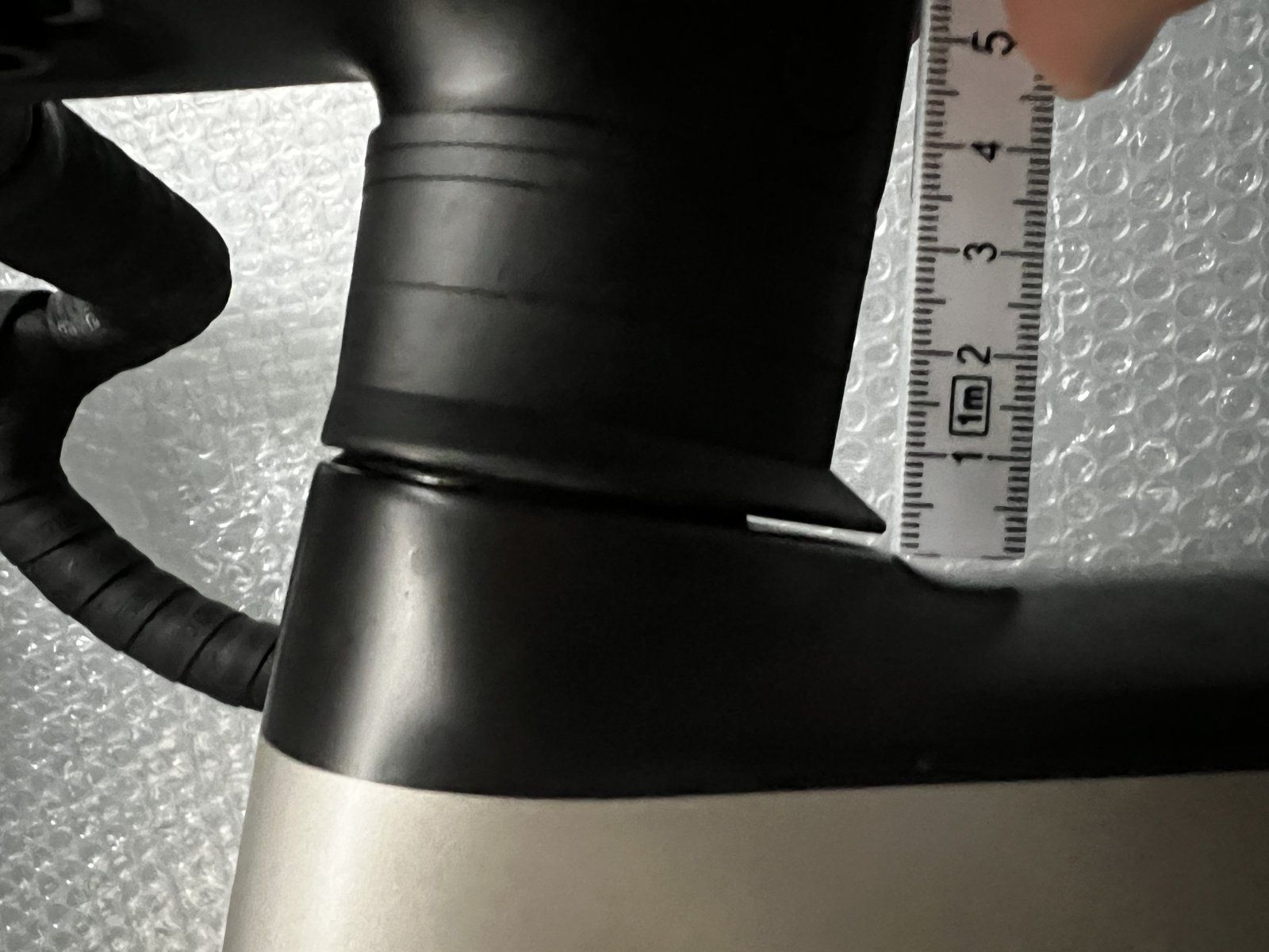

Hallo zusammen,
ich möchte gern eure Einschätzung hören, ob der ca. 2mm große Spalt zwischen Rahmen und Aero-Cockpit ok ist. Sehr ihr die Gefahr, dass Schmutz und Dreck und den Steuersatz eindringen können?
Vorab besten Dank für eine kurze Rückmeldung.
VG Jörg

Hallo zusammen,
VG Jörg
abgsehen davon, ob da nun dreck, staub usw. reinkommt,
kann ich mir vorstellen, dass da nicht genügend halt generiert wird plus sieht es auch einfach Kacke aus oder? 🙃 schade um ein tolles aero rad
Hallo zusammen,
VG Jörg
Nein das ist nicht ok. Da ist keine Vorspannung auf dem Steuersatz.
Du musst die seitlichen Vorbauschrauben öffnen, danach kannst du mit der oberen im Gabelschaft stehenden Schraube den Vorbau fest zum Steuersatz anziehen und damit die Lagervorspannung einstellen. Dabei zieht es den von dir fotografierten Spalt zu. Du kannst dann auch mit gezogener Vorderradbremse den Lenker vor und zurückdrücken und spielfreiheit prüfen. Du kannst fast nicht zuviel vorspannen, solange sich der Lenker noch gut und leicht lenken lässt ist alles gut. Dann die seitlichen Vorbauschrauben möglichst mit empfohlenem Drehmoment anziehen.
