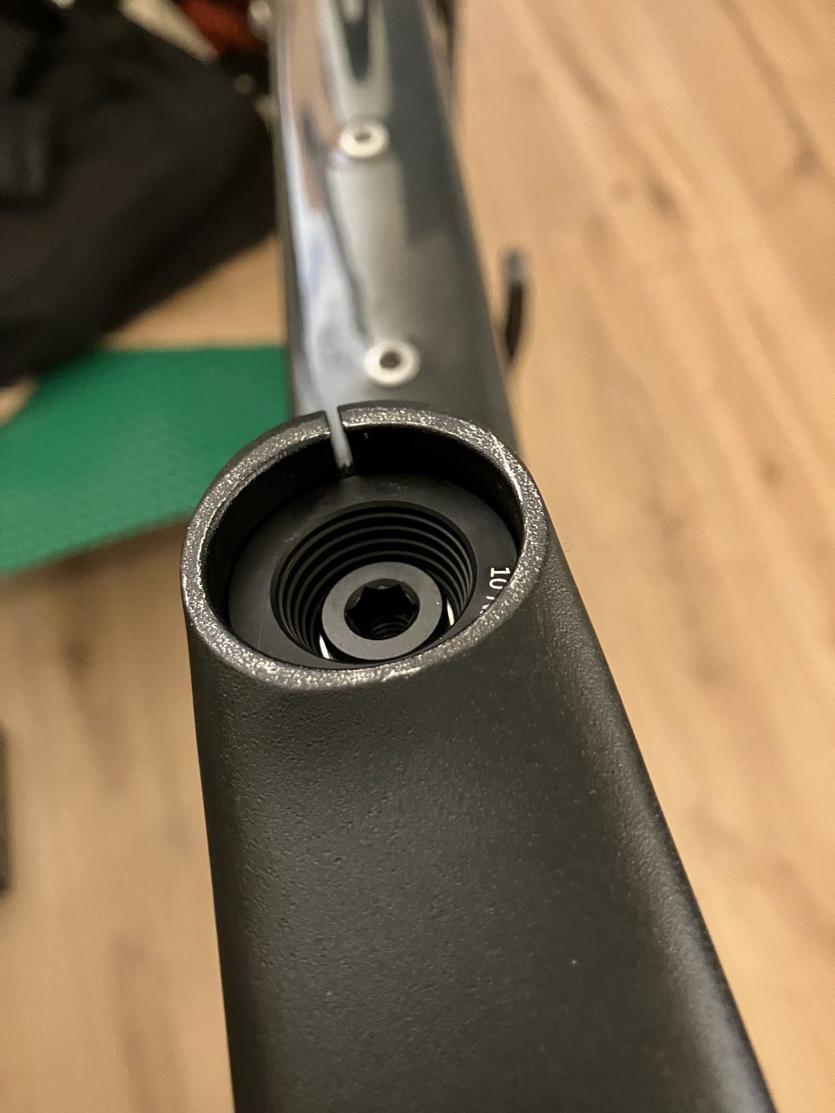

kann man das so lassen? sind etwa 6mm
danke
macht man so nicht 🫣. und falls Gabelschaft aus Carbon zur sicherheit ein Spacer oben drauf damit der schaft maximale kontaktfläche mit dem Vorbau hat. also der vorbau muss tiefer.
