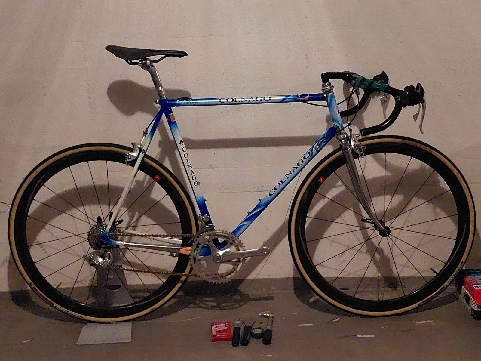

Hier ist im übrigen das Projekt und auch zwei Folgefragen:
Alle meine anderes Stahlrahmen haben eine integrierte Zugführung am Tretlager-Rohr. Hier wird wohl so eine Plastik-Zugführung ran müssen wie an modernen Rahmen? Sind die alle gleich oder gibts da was zu beachten?
Und zweitens:
Die Sattelstüzte wird noch gegen eine Campagnolo Record-Carbon ersetzt. Was würdet ihr für Lenkerband nehmen?
Cinelli Kork-Schwarz
Cinelli in Blau (etwa das dunkelste Blau am Rahmen)
Cinelli Caleido 3D
was ganz anderes...
grüße Michael
