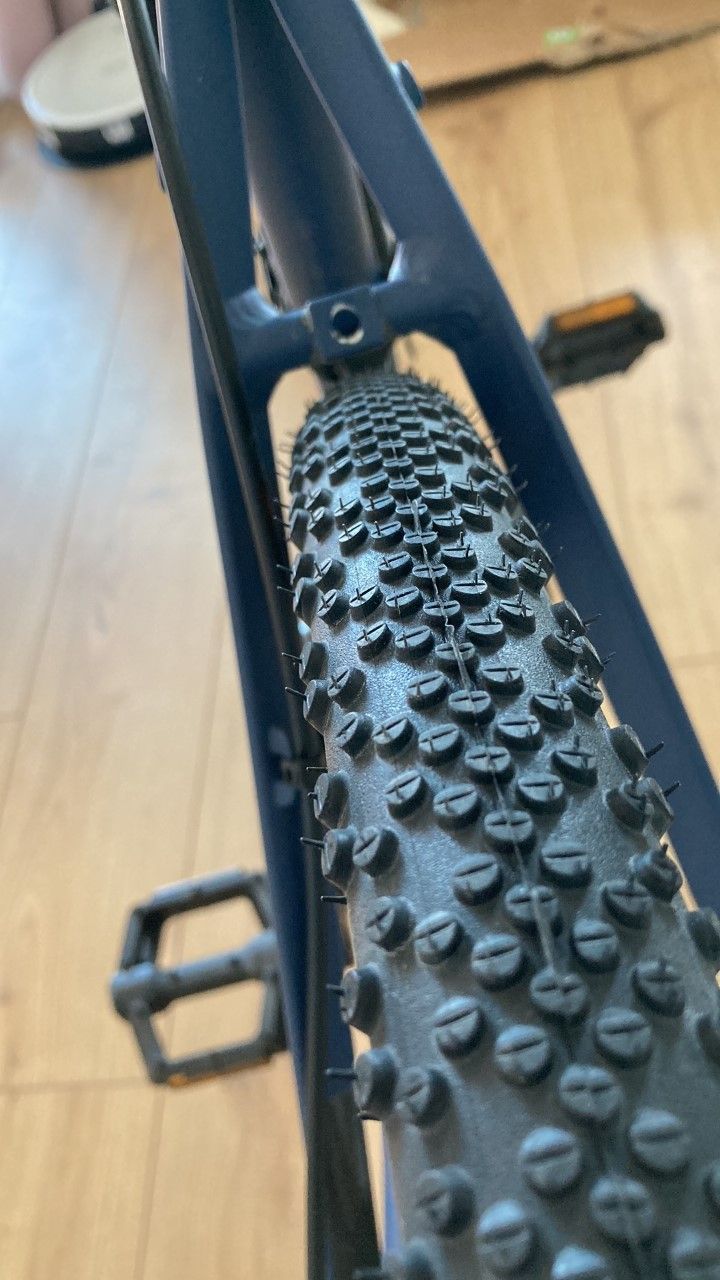

Hi - hoffe meine Frage passt zum Thema.
Fahre derzeit 40mm Reifen auf 17mm Felge (grenzwertig!) und habe nun LR mit 22mm Maulweite bestellt.
Meint ihr der Reifen bekommt deutlich mehr Volumen in der Höhe oder wenn überhaupt, eher in der Breite?
Die Frage stellt sich deshalb, da ich aktuell etwa nur 3-4 mm Platz (je nach Druck) zwischen Rahmen und Reifen am Hinterrad habe, allerdings in der vertikalen - siehe Bild.
Danke
Der Reifen sollte breiter werden und da sich das Reifenmaterial nicht wesentlich ausdehnt damit auch niedriger.
