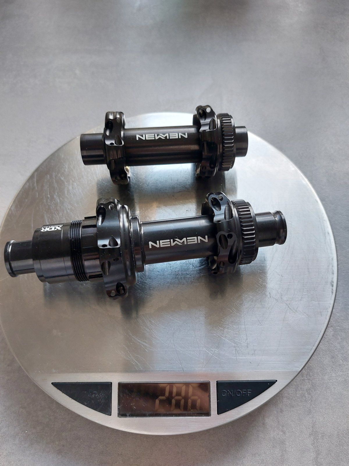

Ich teile mal weiter Gewichte...
Mal sehen was draus wird.
