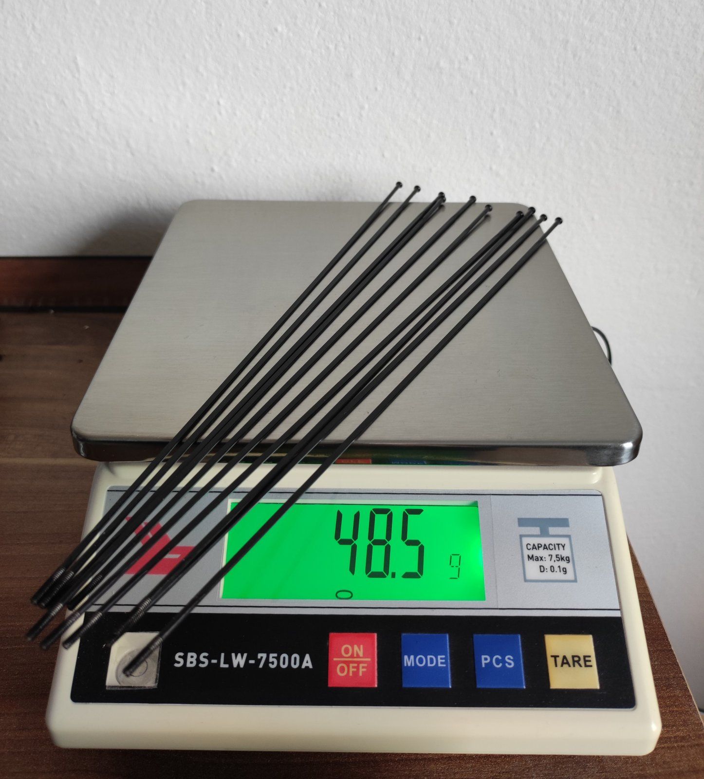

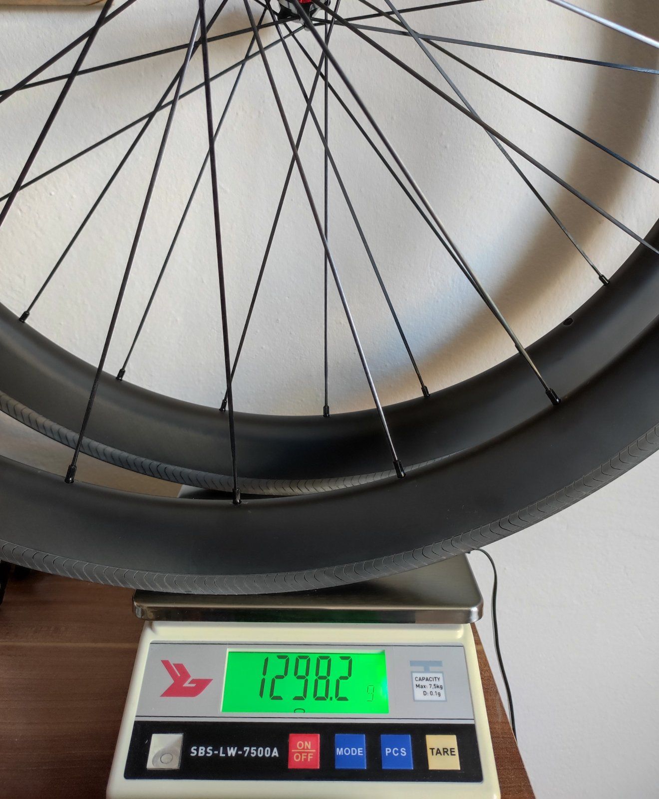

Ist zwar schon eine Weile her aber letztenendes konnte ich die Gewichtsfeilscherei doch nicht ganz bleiben lassen.
Es wurden antriebseitig etwas stärkere Pillar X-TRA 1422 mit 4,85g bei 268mm. Links und vorne DT Aerolite.
Dadurch hat der LRS dann 1298g.
