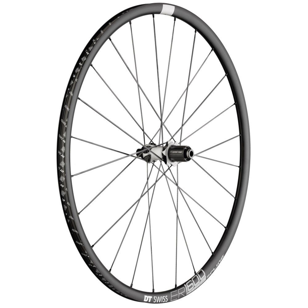

Hallo, jetzt ist es soweit, ich will meinen selber gebauten (Gravel/All-Road) Renner jetzt endlich mit selber gebauten Laufrädern bestücken (Das ist so ein Dackelding - bitte nicht wundern ;) ) . Bei der Suche nach der "richtigen" Anzahl der Speichen würde ich mich über eine paar zusätzliche Gedanken freuen:
Ich fahre das Ding im Moment im dritten Jahr mit einem DT SWISS Satz (DT Swiss ER 1600 SPLINE 23), also 24 Messerspeichen, einfach gekreuzt. Wurde mir tatsächlich als Graveltauglich verkauft - hatte das damals einfach mal geglaubt und bin aber inzwischen etwas misstrauisch: laut meiner bisherigen Recherche wird das eigentlich als zu wenig angesehen (?) - in Diskussionen lese ich tatsächlich eher die Frage, ob 28 Speichen reichen oder 32 nicht besser sind.
Ich hatte jetzt selber nie irgendwelchen Kummer, fahre selber regelmäßig (recht groben) Schotter und unbefestigte Wege - wobei ich nicht rücksichtslos zur Technik bin - und mit ~70kg jetzt auch nicht in der obersten Gewichtsklasse boxe.
Daher bin ich im Moment etwas unschlüssig, ob ich diese ("passt schon") Erfahrung jetzt in den Neubau übernehmen soll: 24 einfach gekreuzte 2mm Stahlspeichen mit einer Alufelge, Felgenhöhen in derzeitiger in der Auswahl jenseits der 25mm (und damit über der aktuellen Höhe von 23mm).
Hat da jemand Erfahrungen?

Jetzt is ja alles dabei ..24H DT Swiss straight pull Road ist zweifach gekreuzt. Ganz sicher. 28H ist dann 3 fach.
Das Hinterrad ist auf der Antriebsseite 3x gekreuzt:

Wenn du so zählst, ist das ja völlig in Ordnung. Fachlich ist das jedenfalls nicht üblich. DT Swiss selber bezeichnet ihr Einspeichmuster als "Two cross 1:1"
Das mit dem "einfach gekreuzt" habe ich der Beschreibung bei Bike Components (dem liefernden Shop) entnommen: https://www.bike-components.de/de/DT-Swiss/ER-1600-SPLINE-23-Disc-Center-Lock-28-Laufradsatz-p87929/
Wenn das falsch war und zu Verwirrungen gesorgt hat, bitte ich das zu entschuldigen, und ja, das verlinkte Produkt von Bursar ist das fragliche. Nach meinem jetztigen Verständnis sollte das eher eine Road Konfig sein - nur fahre ich das wie gesagt im dritten Jahr recht erfolgreich auch abseits der Straße.
Und das sollte man beim berechnen der Speichenlängen auch so eintippern. Gibt sonst Überraschungen.
Mit 24h und 2 fach gekreuzt in der Berechnung war bisher bei mir immer alles korrekt.
Ich fahre seit 3 Jahren 24H zweifach gekreuzte Felgen auf dem Gravel. Völlig ohne Probleme.😊
Du kannst die Naben des vorhandenen Laufradsatzes auch mit einer höheren Felge und entsprechend kürzeren Speichen neu einspeichen, wenn's dir mit der jetzigen Felge trotz guter Funktion zu heikel ist.
Ich biete 2.5fach gekreuzt.
Dann scheint das ja keine Einzelerfahrung von mir zu sein. 👍
Und (unironisch!) danke noch einmal an Alle zwex der Hinweise auf die Komplexität des Themas "kreuzen" - das hat mir noch einmal den wichtigen Hinweis gegeben, dem Thema definitiv mehr Aufmerksamkeit zu widmen. :D
