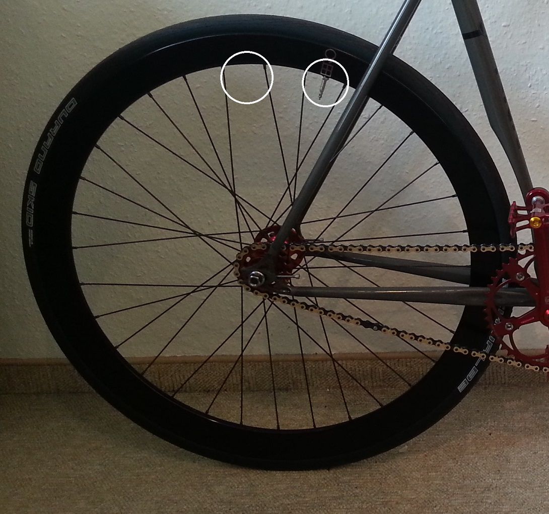

Btw: Wo wir gerade beim Thema Laufräder sind: hat jmd ein paar Tipps bzw. hilfreiche Seiten, wie man leichten Seitenschlag aus den Laufrädern beseitigen kann?
Betroffene Seite die Speiche ne habe umdrehung lösen und auf der Gegenseite halbe andrehen. Oder was meisnt du? Ich könnt mich blamieren, die Frage liest sich zu einfach. :D
Die Seite, in welche es "ausschlägt" soll ich lockern? Hab bis jetzt immer nur intuitiv verändert, bis das Ergebnis besser wurde. Werds mal ausprobieren.
Genau und die Seite in die es "rein zieht" anziehen. Immer nur kleine Umdrehungen an den Nippeln, sonst könnt man schnell überdrehen.
NIcht zwangsläufig. Der Schlag entsteht durch eine ungleiche Spannung der am Schlag beteiligten Speichen. Entweder ist die Spannung auf der Seite zu der der Schlag rausgeht zu hoch oder die der anderen Speichen zu gering. Da hilft entweder ein Tensiometer oder ein bisschen Gefühl und Erfahrung.
Allerdings ist es unwahrscheinlich, daß eine Speiche durch Gebrauch des Rades eine höhere Spannung aufbaut.
Es dürfte also nur selten der schlaueste Schritt sein eine Speiche an einem Rad mit einer Acht zu lockern. I.d.R. dürfte man sich mit sowas mehr Probleme schaffen als man löst, weil man im Grunde das ganze Rad neu aufbauen muss. Normalerweise müssen ja nur ein oder zwei Speichen leicht nachgespannt werden.
