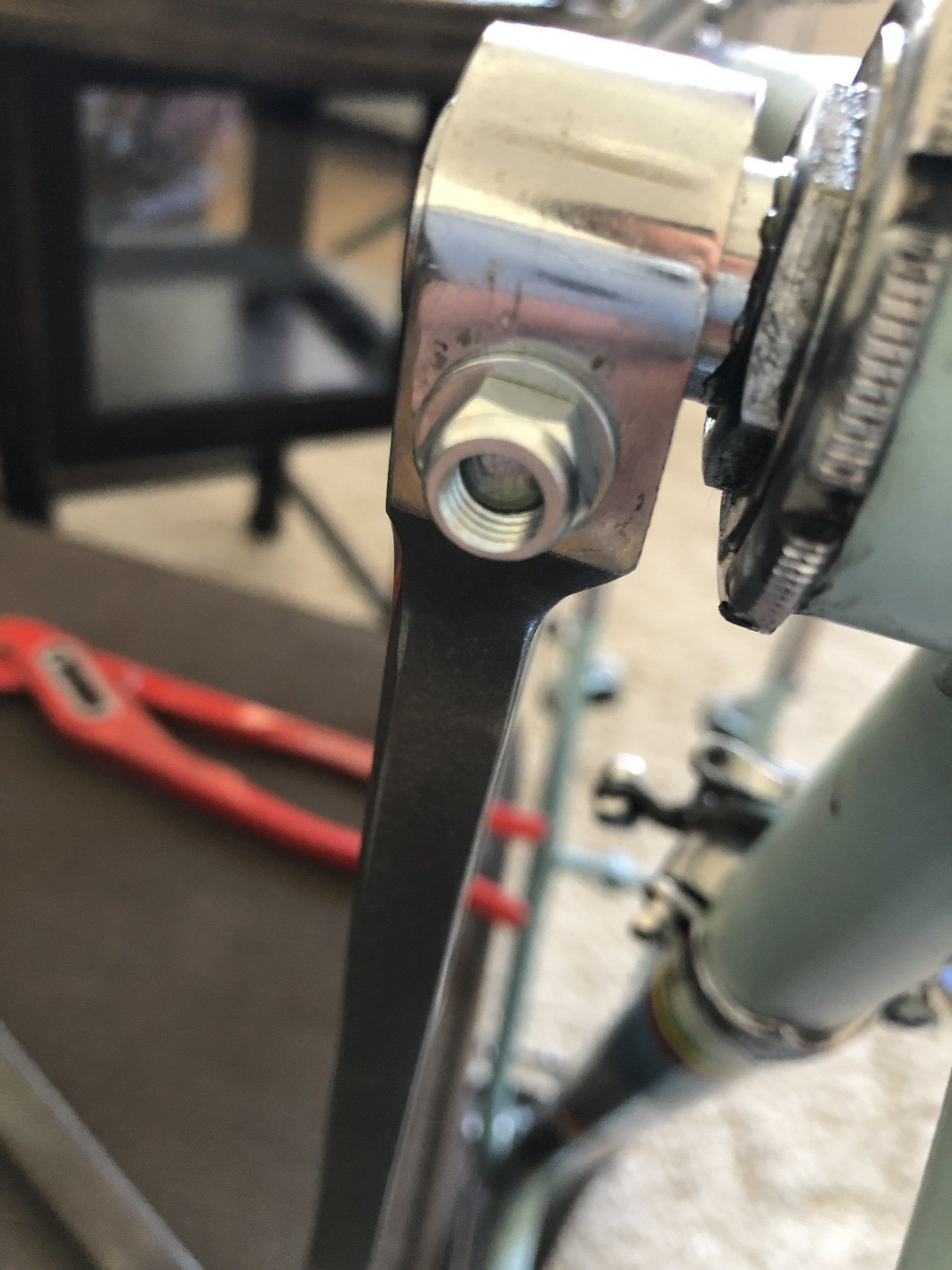

Es sei denn hier hat einer eine Kurbelkeilpresse als Leihgabe???... denn mit Hammer u.ä. stelle ich mich nicht nochmal hin, da bin ich offiziell zu blöd für.
Arghh nun komm ich doch ins Grübeln... Keil wäre schon iwie authentischer. Sieht auch filigraner aus. Argh @SirPolston du machst mich fertig. Baue nochmal um und halt die Keilkurbel dran. Wird ja wohl iwie machbar sein mit den shietigen Keilen...
was es alles gibt :)
kannst die Keile auch einfach rein stecken und fest ziehen... dann nach der ersten Fahrt nochmal nachziehen...
Wenn ich die Einstecke gucken die nicht mal auf der anderen Seite raus bzw ich reisse das Gewinde heraus. Schon probiert... evtl braucht die Stronglight Welle speziellere Keile??

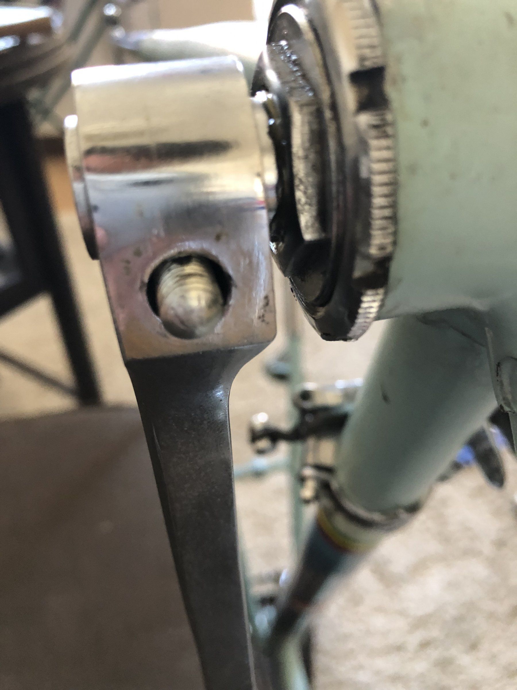

ahh... mist! Neue/Aktuelle Keile sind von der Qualität auch super schlecht! Wenn es andere "spezielle" keile wären, würden die gar nicht rein gehen (hatte ich mal bei einer Nervar... da einen neuen zu finden war echt Sackgang). wenn also der Durchmesser passt liegt es am Winkel der Fläche auf dem Keil... so was wurde seiner Zeit mit der Feile zurecht gemacht...
Anders gehts nicht.

EDIT: mit dem Hammer will man ja auch nicht drauf schlagen, bei einer NOS Welle... mit der Rohrzange könntest Du noch drücken... dazu wäre jedoch ein Holzklötzchen mit einer Bohrung für den Keil (nat. die, wo das Gewinde sitzt) nicht verkehrt, um den Kurbelarm nicht mit der Zange zu ramponieren.

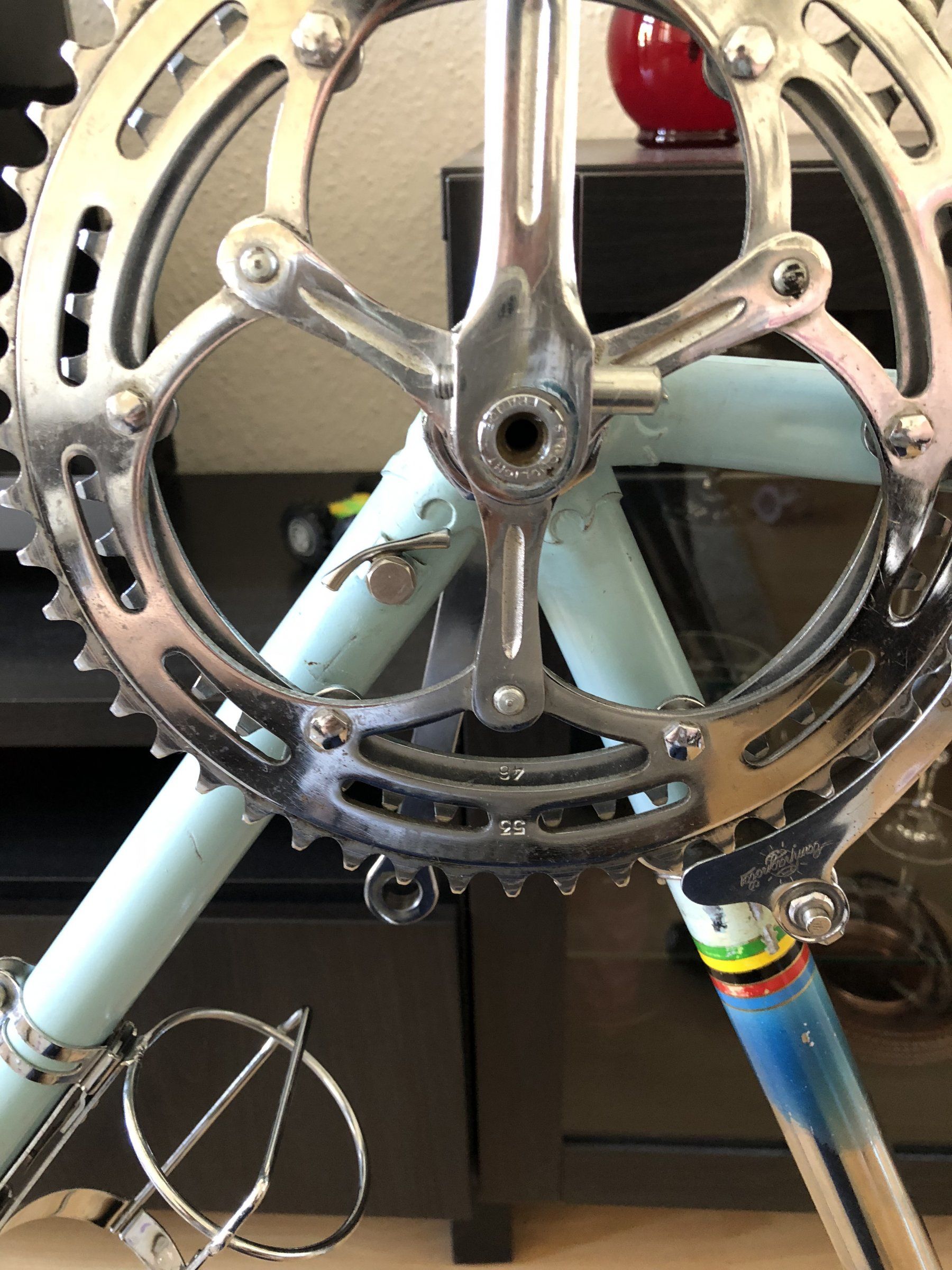

Wirklich Plan und in einer Linie stehen die Arme auch nicht
ich verstehe die Misere!
Mehr geht auch nicht mit hämmern!
dann wirds wohl die Feile "richten"
... die Kurbel am Rahmen schaut jetzt im Detail auf keinen Fall schlecht aus
Das spricht dafür dass es die falschen Keile sind. Gibt ja einige unterschiedliche Ausführungen der Keil-Fläche.
Ich hab für meine SL 55 Keilkurbel beim Bauer z.B. die DDR-Keile von Radgeber Brieselang verwendet, die haben 1a gepasst.
Hab die mit dem Stück Hartholz und ein, zwei beherzten Hammerschlägen „reingehauen“ und dann festgeschraubt.
Mit der Mutter reinziehen soll man meines Wissens nach nicht...
das habe ich bei Keilen gemacht, die vorher schon mal drinnen waren, sprich, die gepasst haben... der Fall hier scheint schwieriger.
DDR-Keile aus Altbeständen sind den China-Keilen neuerer Produktion vorzuziehen :)
Ich geh mal zum Diamant Spezi von umme Ecke evtl hat der noch was feines!
Hatte die Keile von velo classic...
Jetzt bin ich angefixt! Die Kurbel muss da ran... sieht am besten aus!
Gut, bei mir hat es die Sache vereinfacht, dass sowohl Kurbel, Keile und Achse NOS waren.
Wenn Teile davon bereits gebraucht sind, kann es natürlich sein, dass ein neuer Keil auf die bereits „eingeschliffenen“ Keilflächen der Achse nicht passt...
