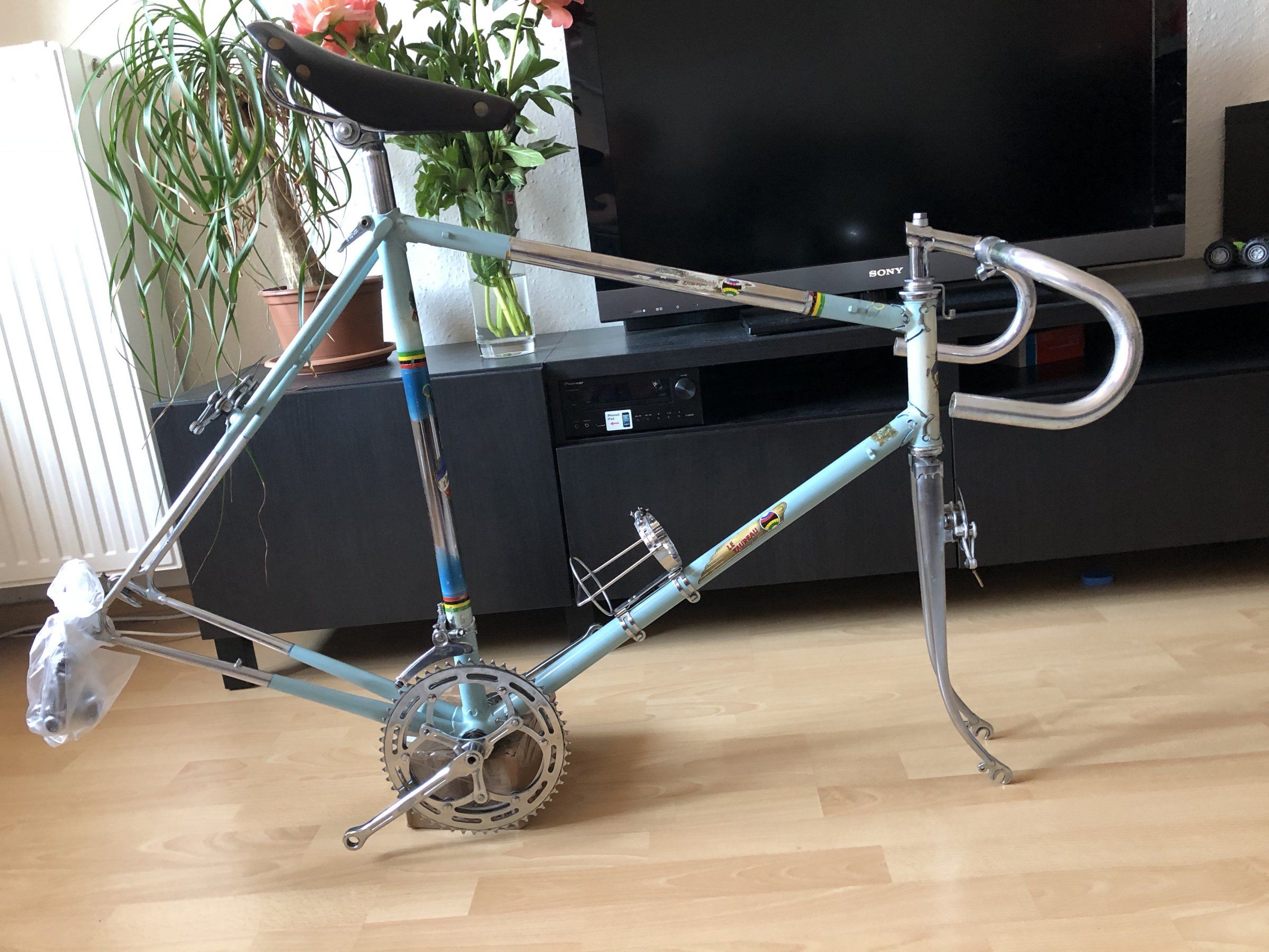

Wie kommst du darauf, dass die Cantis nachgerüstet sind? Ich bin bisher immer davon ausgegangen, dass es genau so von Rickert gelötet wurde. Der Sohn des Erstbesitzers hatte diesbezüglich auch nichts erwähnt.
Sehe ich auch so, weil diese Lackierung ein paar Jahre später macht keiner mehr so und wenn das was ausgebessert wäre würde man es sehen.

Aye bin ich von ausgegangen da die typ. Pumpenspitzen auch entfernt, abgeschliffen und nachträglich ohne Übergänge lackiert worden sind, hätte gedacht, dass das in diesem Zug mitgemacht wurde.
Gut wenn der Erstbesitzer nichts erwähnt hat. Dann ists wohl Original - ist ja noch besser dann passts ja jetzt mit der Kurbel.

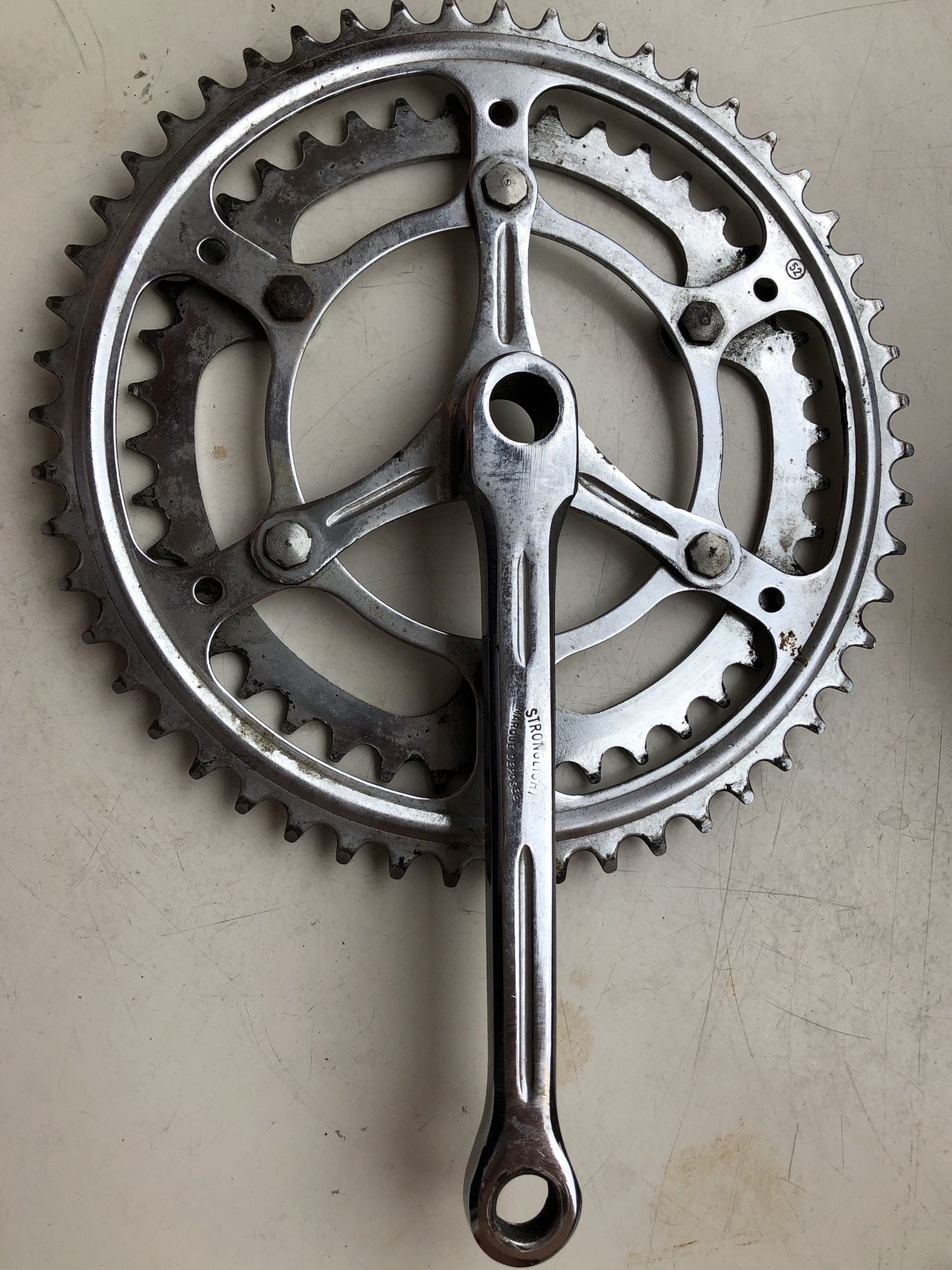

War ein Krampf, letztendlich beim Spezi einen Karton gesammelter Keile mitgenommen. Nach einer gefühlten Stunde probieren endlich ein passendes Pärchen gefunden. Irgendwie ist die Welle der SL 55 Competition schmaler als die der normalen SL wie sie bspw der @juersch77 fährt. Solch eine Kurbel hatte ich auch noch inkl Lager und Keilen... aber neben der dickeren Welle waren auch die Löcher für die Keile grösser. Egal nu passts und sieht jut aus:

War ein Krampf, beim Spetzi einen Karton gesammelter Keile mitgenommen. Nach einer gefühlten Stunde probieren endlich ein passendes Pärchen gefunden. Irgendwie ist die Welle der SL 55 Competition schmaler als die der normalen SL wie sie bspw der @juersch77 fährt. Solch eine Kurbel hatte ich auch noch inkl Lager und Keilen... aber neben der dickeren Welle waren auch die Löcher für die Keile grösser. Egal nu passts und sieht jut aus:
Meine Kurbel ist auch ne Stronglight 53 und keine 55, hab mich verschrieben.
Bei Stronglight gab es die Kurbeln teilweise mit französischen (Achse d=16,0mm) und englischen Maßen (Achse 5/8“ = 15,87mm). Auch Keile gab es in verschiedenen Stärken. Meine 53er hat - glaube ich - 9,5mm Keile, gibt aber auch 9 oder 10mm, meine ich...

Danke. Meine Keile haben 9mm.
Sl55 gab es als Competition und als „normale“
Das ist die normale SL55 (müsste deiner identisch sein?!)

Kommt meiner - bis aufs Kettenblatt - sehr nahe.
Irgendwo hab ich meine mal als Mod. 53 deklariert gesehen......bin aber auch kein Stronglight-Spezialist...

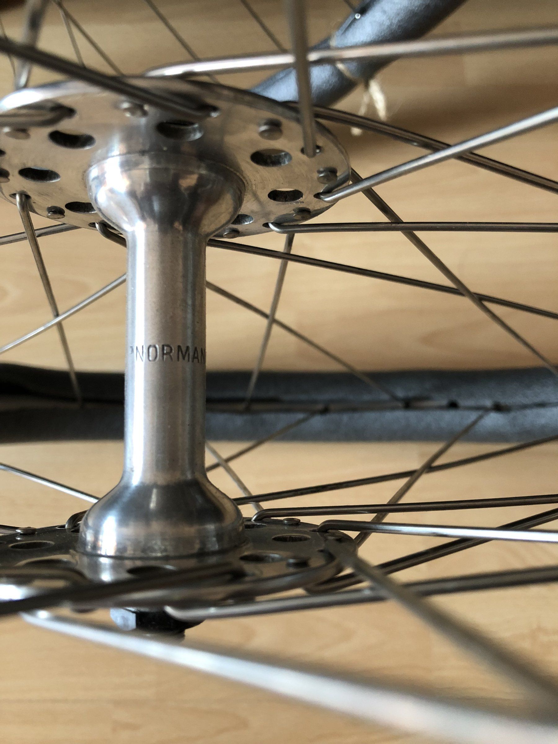

Zum Begutachten was besser passt, wäre es halt vorteilhaft auch die Felgen zu sehen und nicht den Schaumstoffschoner.... ;)
Ich persönlich würde zum Normandy-Hochflansch-Naben-LRS tendieren. Ich finde Hochflanschnaben an 50er-70er Jahre Räder irgendwie schicker (ist aber nur persönlicher Geschmack).
Außerdem sieht man die Normandy Pepperpot nich SOOO häufig, insofern finde ich die persönlich spannender.
Bei meinen BAUER war ich auch mega froh mit den Exceltoo-Naben ne schön exotische Alternative zu den zuvor vavorisierten Gran Sport Naben gefunden zu haben (noch dazu zu etwa 40-50% des Gran-Sport-Hochflansch-Preises)...
... das bleibt da jetzt so mit Campa Gran Sport Bronze;-)
Oje jetzt komm ich ja wieder ins Grübeln...

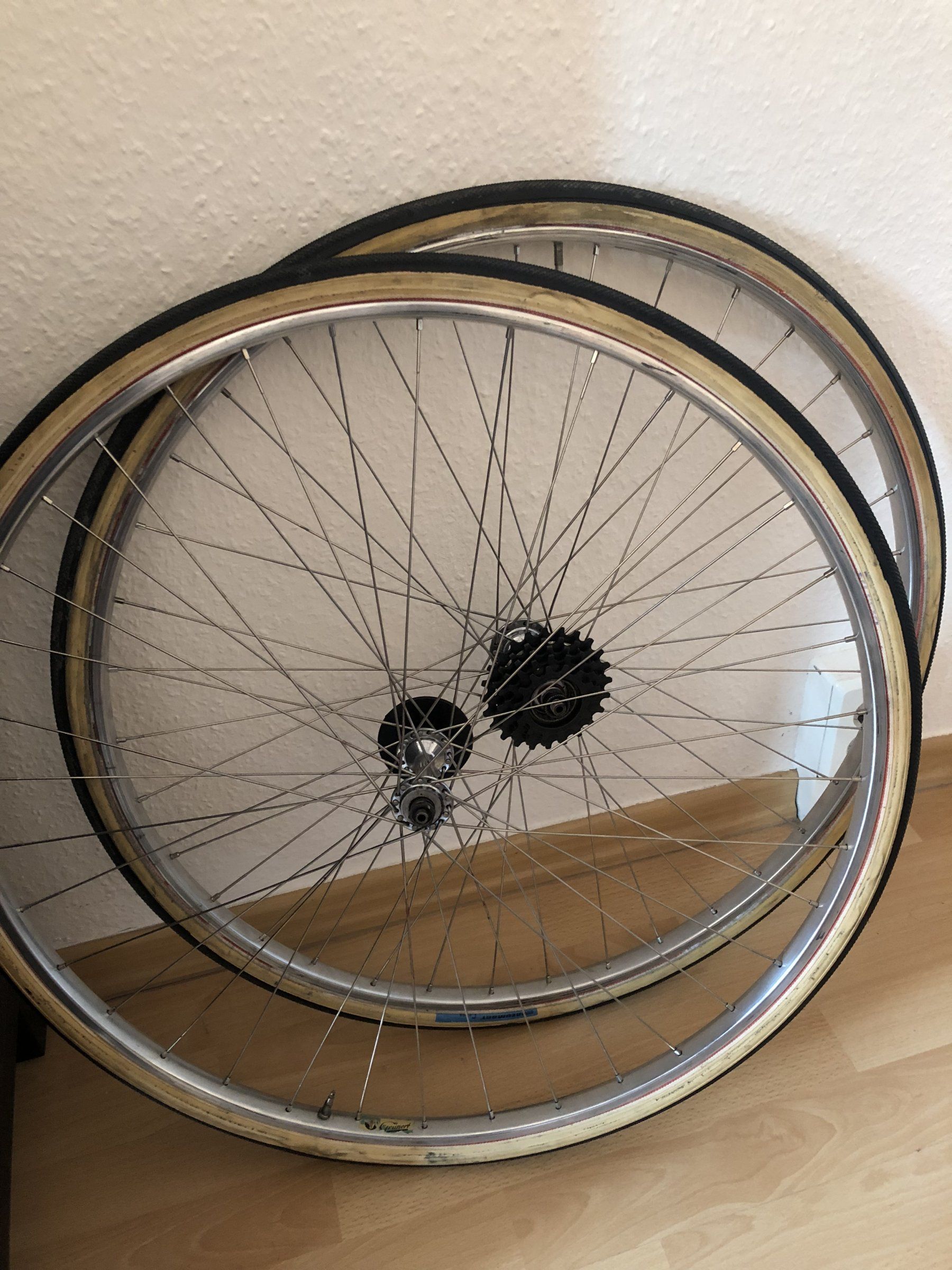

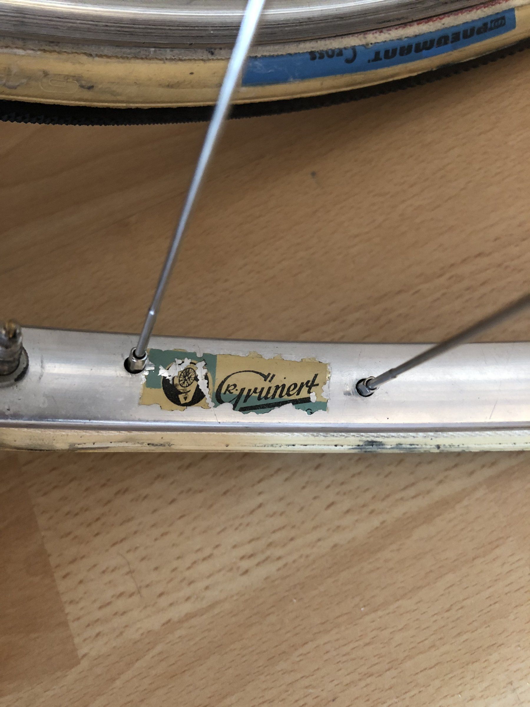

Laufradsatz?
Campa Stahl mit Grünert Felgen, Pneumant Cross Reifen? (Der Satz vom @derArmin)
Anhang anzeigen 562594 Anhang anzeigen 562595 Anhang anzeigen 562596

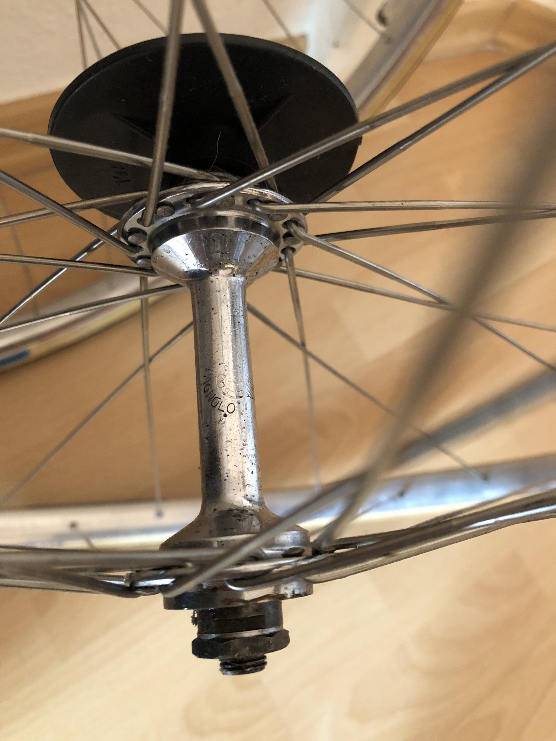

Oder Normandy Pepperpot auf Pivo Bleu Felgen? Reifen noch nicht ganz klar:
Anhang anzeigen 562597 Anhang anzeigen 562598
Was sagt ihr?
Ich würde den Satz mit den niedrigen Flanschen nehmen, da der besser federt... praktisch im Gelände. Aussehen tun beide gut
