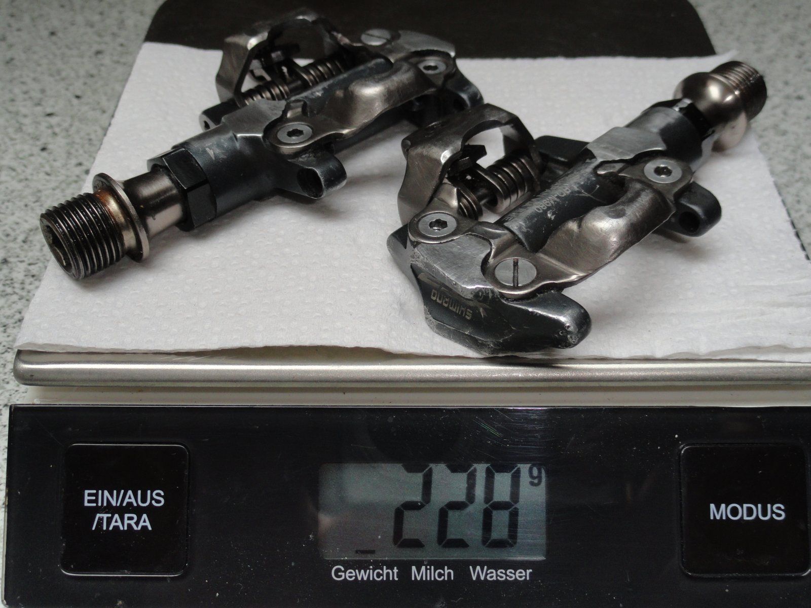

Kann man an den XT/XTR Pedalen nicht auch einfach eine Bindung demontieren?
Wobei ich mich echt frage, ob‘s mir die 100?!g wert wäre, auf den beidseitigen Einstieg zu verzichten.
