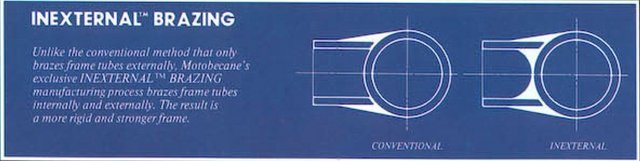

kann mir je:mensch Auskunft geben über die maximale Tragfähigkeit / Belastbarkeit eines 2040-Rahmens ("Inexternal Brazing"), RH 61 eines Motobecane Mirage? Ich möchte das Rad mittelschwer belasten (kleinere Fahrradtouren, mitsamt wenig Gepäck - ich selbst wiege um die 100kg) und fahre derzeit die originalen 622x23C. Wenn es tatsächlich an den Laufrädern hapern sollte, ersetze ich diese natürlich gerne durch etwas breitere Laufräder...
Bitte entschuldigt, dass ich hier so "hereinplatze", aber ich denke, dass ich hier richtig bin, nachdem ich über Umwege (auf der Suche nach Unterschieden zwischen CrMo und 2040) auf folgenden Thread gestoßen bin und in diesem hierauf verwiesen wurde.
Danke für's Lesen und eventuelle Antworten :)

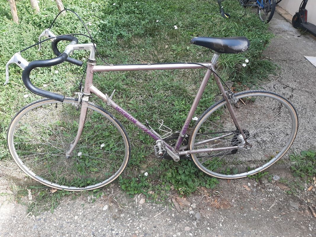

Hallo zusammen,
könnt ihr mir helfen und mir etwas zu dem verlinkten Rad sagen?
Meine Idee wäre es das Rad größtenteils mit den vorhanden Teilen aufzuarbeiten und wieder aufzubauen.
Mich würde aber interessieren, um welches Baujahr es sich ungefähr handeln könnte und wie das "Mistral" einzuschätzen ist.
https://www.kleinanzeigen.de/s-anzeige/fahrrad-von-motobecane/2887799880-217-18392
Vielen Dank im Voraus!!! :)

Schließe mich dem Vorredner an, Einsteiger Rad, ganz schön verarbeitet mit den innen liegenden Muffen und der Sattelklemmung Hatte auch mal so einen Rahmen, Problem --> der Rahmen wiegt gefühlt 5kg
Danke für die Rückmeldungen.
Dann lass ich es einfach mal sein. Hab ja auch schon zwei Winterprojekte ;)
Hätte sich nur angeboten, weil es im Nachbarort steht.
Das ist ein Einsteigerrad, Baujahr um 1990, mit Shimano Exage Teilen.
Es waren zwar tatsächlich nur 3,5 kg, fühlte sich aber an wie 5,0 kg. 😂
