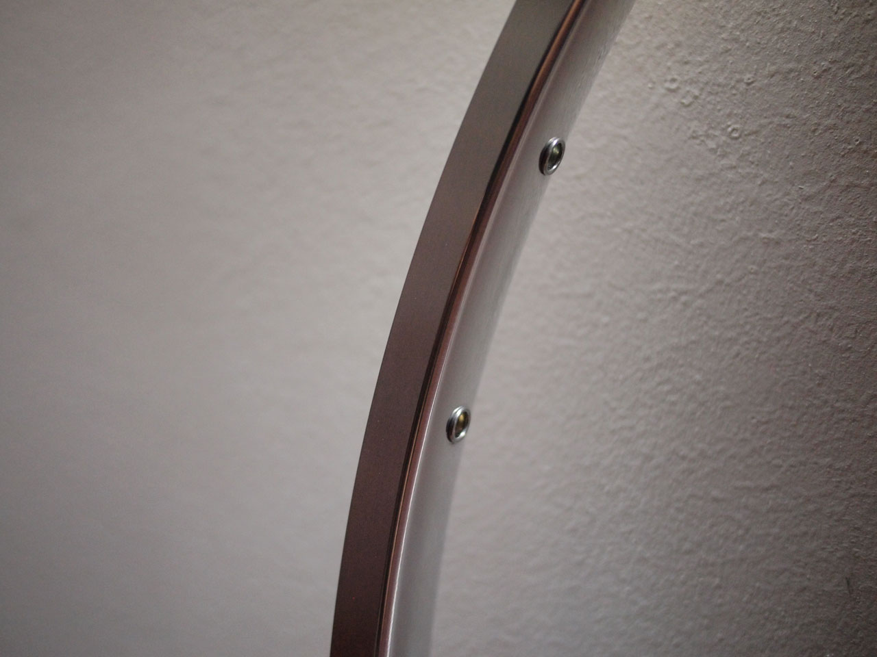

Hatte vor kurzem moderne kantige Felgen gesehen, die an jeden Klassiker gepasst hätten, wie ich jetzt gerade bemerke, hatte ich den Link leider nicht gespeichert.
Ich weiss noch sie waren hochwertig und auch nicht billig, ca. 70€. Jedoch in jedem Fall billiger als eine Woche Krankenhaus!
Die hier evtl?
H plus Son TB14 wäre das...
