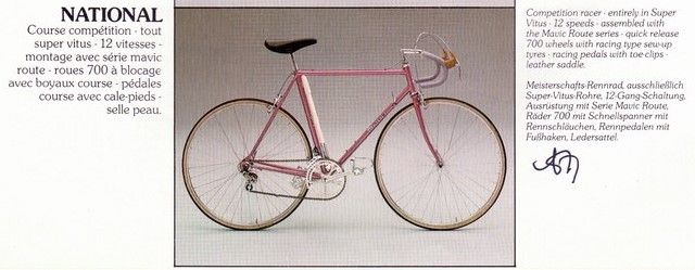

...nach einigem Geforsche und einigem Querlesen bin ich nun doch und immer wieder auf das Modell "National", wie es auch im von @Bonanzero gezeigten Ausschnitt zu sehen ist, fokussiert. Damit wären auch die von @SirFaust zitierten Decals passend.
Darauf gekommen bin ich über folgende Indizien: Wie @Gidetun schon bemerkte, hatten die Spitzenmodelle mit Campagnolo-Ausstattung eigentlich immer Reynolds-Rohre, später dann Columbus-Rohre, wohl aus Renommé-Gründen, und das obwohl das SV980 als besonders leicht galt.
Des Weiteren ist mir aufgefallen, dass die Spitzenmodelle wie z.B. "Mont-Faron", "Tour Du Monde", "Tour De France Record" und "Tour De France Super Record" zumindest im Jahrgang 1983 immer eine verchromte Gabel trugen und wohl auch Anlötsockel für die Schalthebel besassen, die SV-Rahmen jedoch mit lackierter Gabel und vermutlich ohne Anlötsockel daher kamen.
Da ich nun schon 3 französische Velos mit Reynolds-Rahmen und Campagnolo-Ausstattung habe, empfinde ich ein 4., derart ausgestattetes Rennvelo schon fast ein wenig eintönig, weshalb mir die Kombination aus SV980 und periodengerechten Mavic-Teilen ausnehmend gut gefällt. Dann noch fliederfarbenes Lenkerband und ich wär's zufrieden...
Edit: Immer wieder ist zu lesen, dass Rahmen aus SV980 über 60cm zum flexen neigten; ggf. einer der Gründe, warum für die sog. Profi-Velos dann doch auf Reynolds und später Columbus zurückgegriffen wurde.

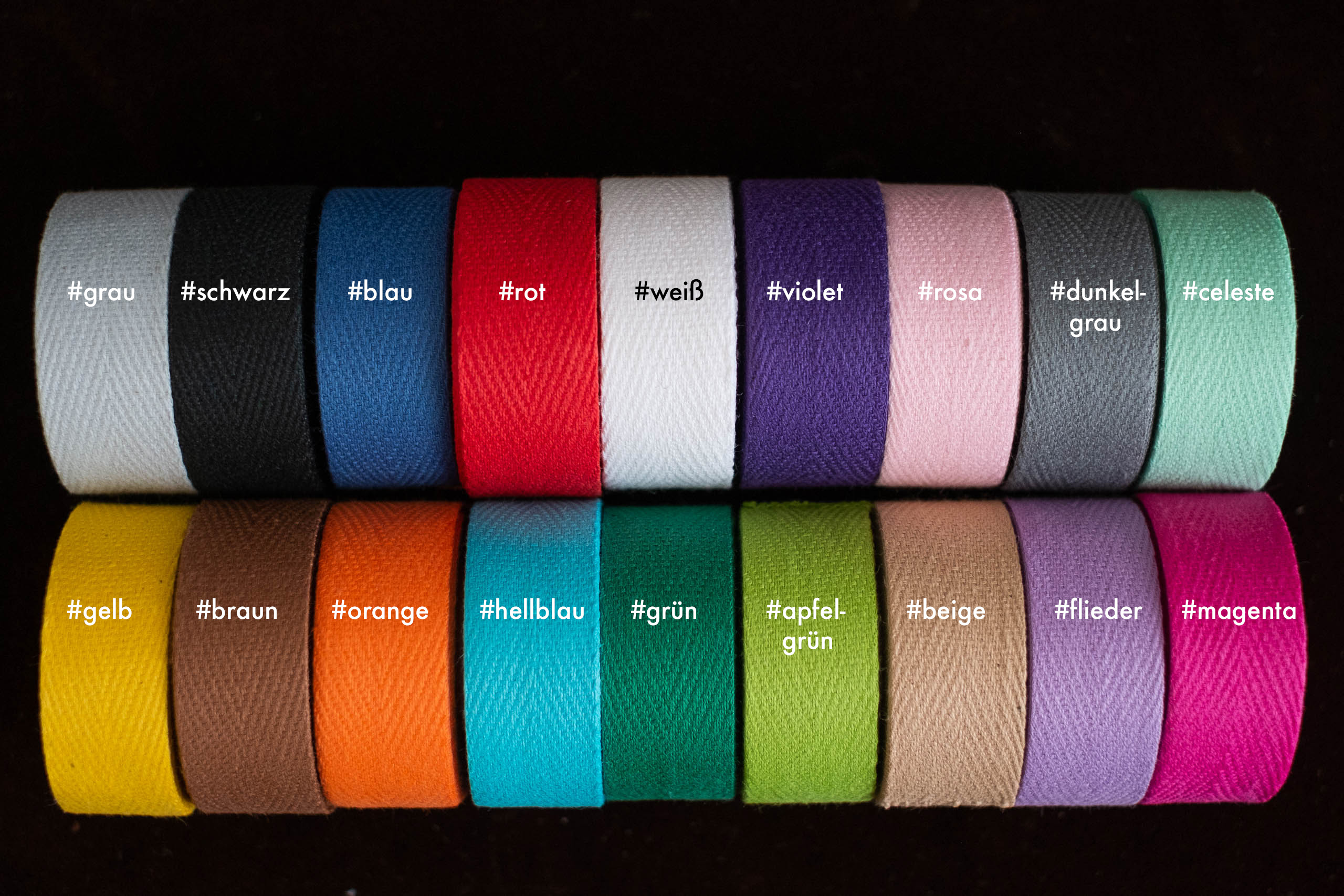

Fliederfarben nicht Weiß? Graue Züge dann natürlich?
...genau so! Zum fliederfarbenen Lenkerband silbergraue Außenhüllen fände ich passig!
Bei mir fliegt demnächst auch ein Mercier ein aber an Flieder habe ich durchaus noch nicht gedacht. Wäre aber vermutlich eine gute Alternative zu dem sonst so langweilig anmutenden Weiß. Hatte sonst noch Hellgrau auf dem Schirm um das Grau von Schriftzug und Zughüllen aufzunehmen

Das sind alle nur Gerüchte gerne immer weiter nachgeplappert , ohne Substanz , die Rohrwandstärken sind von
Vitus/Klumbumbus oder Reynolds fast identisch , bestenfalls ein zehtelchen mal different +/- hier oder da, und nur das ist da maßgebend , deshalb ist das auch nicht prinzipiell leichter , sondern oft deshalb , weil Rahmen aus Frankreich selten mit bleischweren Feingussteilen gefügt wurden , sonst nichts .
Und die Versuche mal eine Linie/Systematik in Mercier Rahmen reinzubringen sind bislang alle im Sande verlaufen , ich hatte einen Reynoldsrahmen mit Vitus Ausfallenden , das hat Mercier nie verbissen gesehen , egal was du kreierst , das ist original so ... , kannste ruhig glauben , und behaupten sowieso .:rolleyes::D

...deswegen behaupte ich es auch nicht nachplappernderweise, sondern berichte davon, es gelesen zu haben. ;)
Ich hatte mal ein Peugeot aus 980 in der Hand (es war rot-schwarz - vllt. kann ja jemand das Modell ableiten?). Das war wirklich superleicht.
Beu Vitus hat man aus irgendeinem Grund bei den Rohrsatzgewichten nie das Steuerrohr mitgewogen. Damit ist der Vergleich nicht ganz gerecht.

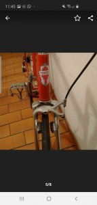

Gibt es diesen Rahmen, finde dazu nichts im Internet?

...Du möchtest wissen, ob es ein echtes Mercier ist oder ob der Schriftzug auf einen Fremdrahmen geklebt wurde?
Die gezeigten Daten bzw. das Bild sind viel zu mager um überhaupt etwas über das Velo aussagen zu können.
Das Bild zeigt das Velo von der "falschen" Seite und ist überdies beschnitten...
Die einfache Sattelstütze mit Sattelkloben und die Bremsen weisen jedenfalls auf ein einfacheres Modell hin...
Ja, genau. Also dass die meisten Komponenten nicht mehr original sind ist mir klar. Es geht mir eig. nur um den Rahmen.
