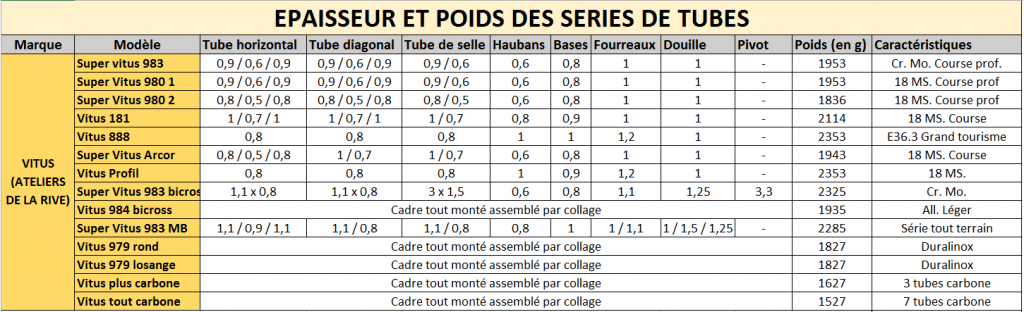

Dem kann ich nicht zustimmen. Schließlich wurde das Prestige der damaligen Rohrsätze in erster Linie am Gewicht des Rohrsatzes gemessen, zumindest ist das meine Auffassung.
Und Super Vitus 980 mit 1800 Gramm ist nach diesem einfachen Vergleich theoretisch hochwertiger als Columbus SL mit ca. 1900 Gramm. Mercier ist Beispielsweise auch ein Jahr auf Super Vitus 980 im Profibereich gefahren.
Meiner Meinung nach wurden Columbus und Reynolds einfach bevorzugt, weil die Kundschaft die wohlklingenden Namen von Reynolds/Columbus eher wollte.
...auch ich stimme nicht zu:
Mein Motobecane TdF Rahmen aus Reynolds 531 5/10 (später als 531sl bezeichnet) ist entlackt mit 1.868g nur unwesentlich leichter als der 980er Rahmen des Mercier mit 1.915g mit Lack, beide RH 58cm.
Auch ich denke, dass es eine Frage des Renommees war. Nach dieser Liste war SV980 Typ 2 auf dem Niveau von 531sl mit einer Wandstärke bis hinunter zu 0.5:
Wo ist eigentlich die Tabelle her? Vor einer Weile kam schonmal eine auf mit Camus-Rohren, mit der gleichen Gestaltung.
...zu Vitus ist hier wohl schon mehrfach die Info von Norris Lockley gepostet worden. Ich habe die mal durch den Übersetzer geschickt:
Und Super Vitus 980 mit 1800 Gramm ist nach diesem einfachen Vergleich theoretisch hochwertiger als Columbus SL mit ca. 1900 Gramm. Mercier ist beispielsweise auch ein Jahr auf Super Vitus 980 im Profibereich gefahren.
So gesehen wurde Super Vitus bei den großen Herstellern immer in einem Segment eingesetzt, welches eigentlich nicht dem tatsächlichen Renommee entspricht. Also zumindest lässt sich das bei Peugeot, Gitane, Mercier gut erkennen, wenn man sich die Produktportfolios genauer anschaut.

Ihr habt mich nicht verstanden.
Ich wollte nicht Vitus mit Falck vergleichen, sondern auch nur sagen, dass Vitus häufig dort eingesetzt wurde, wo man es nicht erwartet, weil der Name halt nicht so zog wie Reynolds oder Columbus.

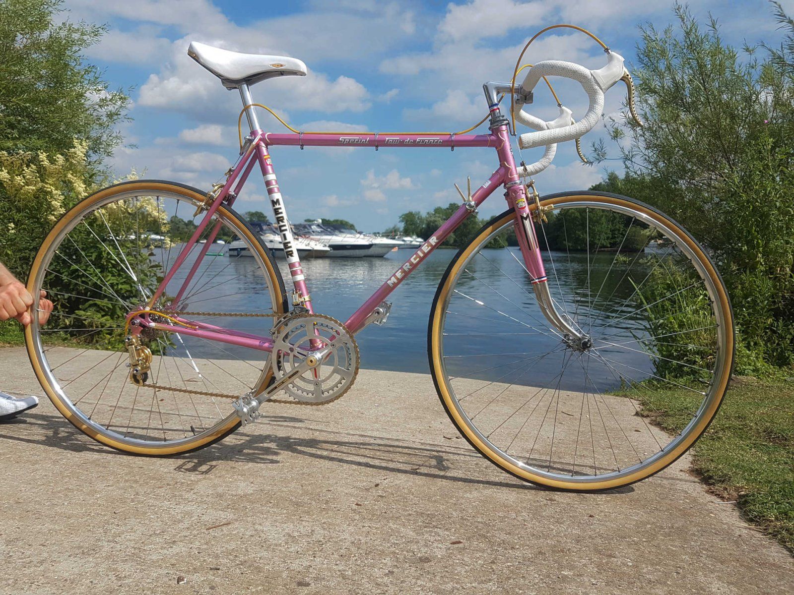

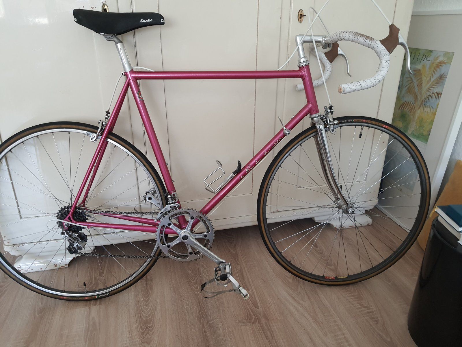

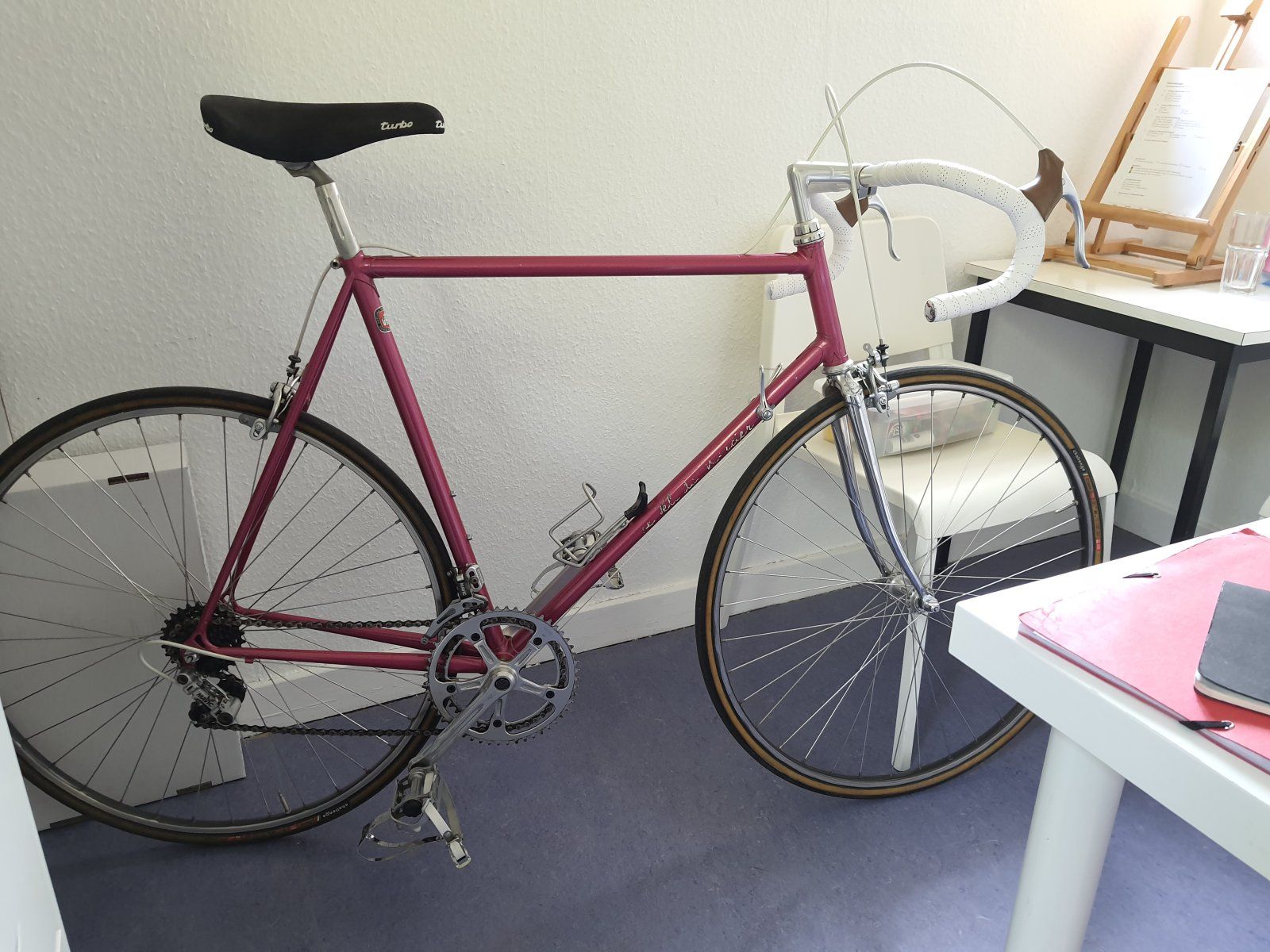

...nach längerer Abstinenz in diesem Faden versuche ich nun langsam, mein Mercier "National" auf die Zielgerade zu bringen. Erneut hadere ich hierbei mit der Ausstattung. Lt. dem einzigen mir dazu zur Verfügung stehenden Katalogausschnitt war seinerzeit die Rede von "montage avec série mavic route"/"Ausrüstung mit Serie Mavic Route":
Bei genauerer Betrachtung jedoch meine ich, kein einziges Mavic-Teil (bis auf die Felgen vielleicht) erkennen zu können.
Die Bremsen scheinen mir ziemlich sicher Mafac LS2 zu sein, aber die Schaltung (und ggf. die Schnellspanner) doch eher Simplex, die Kurbel Stronglight etc. ...

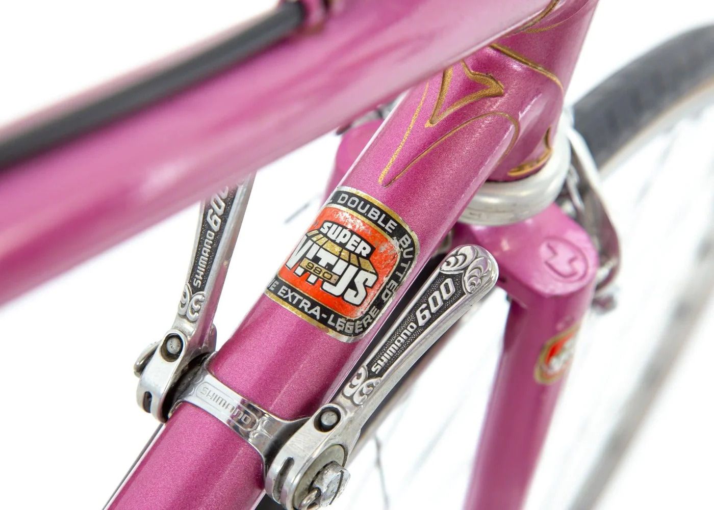

Hinzu kommt, dass mein Rahmen anscheinend nicht mit der passenden Gabel daher kommt:
Lackton und Baulänge sowie Ausfallenden (Vitus) passen, jedoch hat die Gabel Schutzblechösen und ist sackschwer, wohingegen der Rahmen Vitus-980-typisch federleicht ist! Außerdem besitzt meine Gabel eine andere Vorbiegung als jene im Katalogbild.
Diese Publikation brachte mich auf die Spur eines 980er-Rahmens, ausgestattet mit einer Gabel mit Zeus-Kopf:
https://steel-vintage.com/de/products/210819-01-34mercier-de
Solch eine Gabel (mit zu langem Schaftrohr) hätte ich nun gefunden...
Leider kenne ich keine einzige Publikation zu diesem Modell, die Suche im Web förderte keine Ergebnisse zutage.
Die Frage dahinter: Komponentenwahl nach Bild (Simplex, Stronglight etc.), oder doch nach Text (Mavic)?

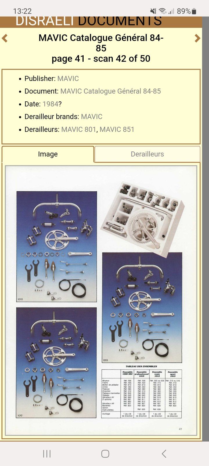

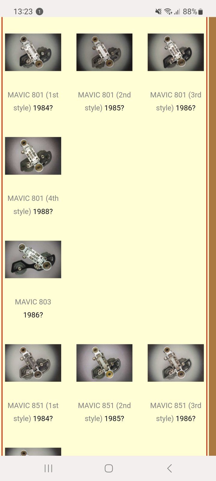

hallo liebe rennradnerds,
lieber nimmerklug,
vielleicht kann ich dir helfen. ich habe im sommer von einem guten bekannten ein mercier übernommen, von dem ich vermute, daß es ein "national" ist: super vitus extra légère, mavic-vollausstattung (also wirklich ALLES, auch steuersatz, vorbau, lenker usw.) und bis auf sattel und lenkerband (da bin ich auf der suche nach einem fliederfarbenen...) vollständig original. dennoch habe ich einige ungeklärte dinge bei meinem rad (baujahr? es ist ein"le vélo de mercier", was eher für 2. hälfte der 80er spricht. vllt. täusche ich mich da auch...). deins könnte etwas älter sein. wenn ich ab montag wieder zuhause bin, stehe ich dir gern mit bildern usw. zur verfügung. die disraeli gears-seite kennst du? falls nicht, hier der link:
https://www.disraeligears.co.uk/site/mavic_derailleurs.html
von der idee her haben sie wohl eines der "ensembles" von mavic genommen (1012 oder 1013), aber später als 1984, denn u.a. mein umwerfer ist ein mavic 801 (3. oder 4. style?).
der vorbesitzer ist hier auch aktiv. vllt. magst du deine infos auch beisteuern.. ? 😀 - liebe grüße! hoffe, es geht dir gut?
hoffe, das hilft dir etwas und wir können gemeinsam mehr über diese rein französische schönheit herausfinden. es fährt übrigens fantastisch!
beste grüße christopher

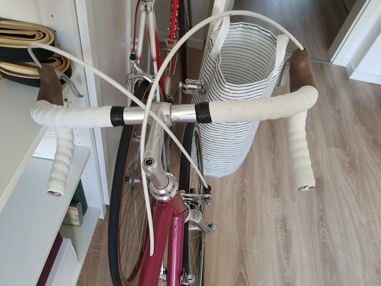

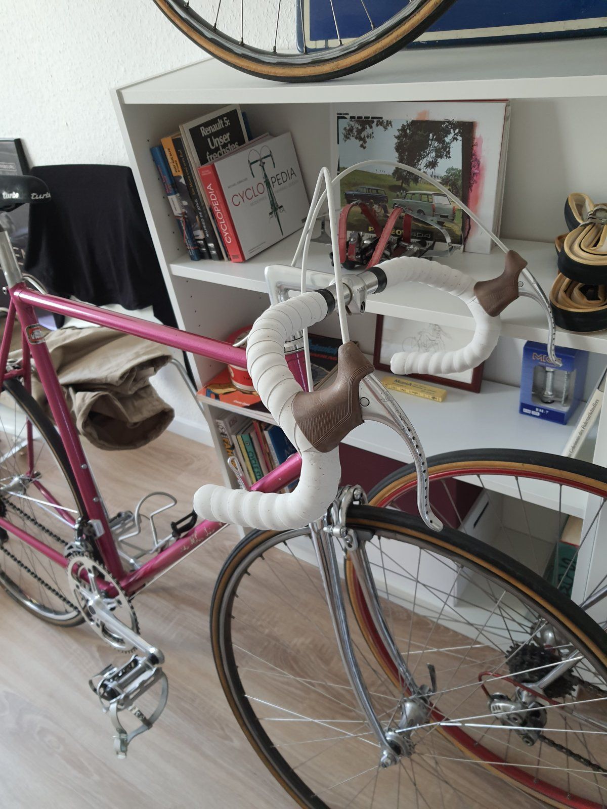

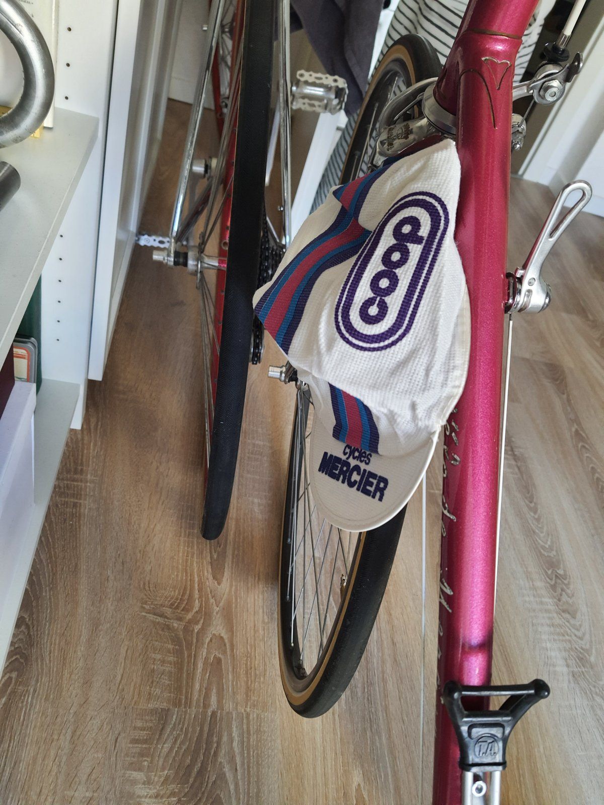

hier vorab ein paar fotos, die zwischendrin entstanden sind (das lenkerband habe ich längst durch ein klassisches weißes ersetzt - siehe erstes foto): Anhang anzeigen 1381604
Anhang anzeigen 1381596Anhang anzeigen 1381597Anhang anzeigen 1381598Anhang anzeigen 1381599
Kommt das Rad aus Wiesbaden? Dann kenne ich es, ganz original war es meiner Kenntnis nach komplett mit SSC ausgestattet, also schwarzem Schaltwerk, Bremsen etc.
Das Label "Le velo de mercier" finde ich persönlich recht spannend, bisher konnte ich aber auch noch keine zufriedene Antwort für den genauen Ursprung finden.
lieber nimmerklug,
beste grüße christopher Anhang anzeigen 1381593Anhang anzeigen 1381594
...welcome back nach knapp 6 Jahren Abstinenz! ;)
Besten Dank für den Input. Zuvor muss ich jedoch nachhaken, ob Du mit deinem Posting mich (Vintage-Racer), oder doch den @Nimmerklug meinst...
Tatsächlich verorte ich mein Mercier auf die Zeit um 1980, entsprechend werde ich nach Mavic-Komponenten schauen, welche doch noch das rautenförmige Emblem tragen. Aus der Zeit habe ich glücklicherweise schon den Kurbelsatz, das Schaltwerk, den Umwerfer, die Naben sowie den passenden Steuersatz. Auch möchte ich bei den Mafac-Bremsen vom Typ LS2 bleiben.
Fehlen tuen mir vor allem die korrekten, noch vernieteten Pedale (hier habe ich "nur" 2 Paar mit verschraubtem Käfig) und der passende Lenker (hier habe ich den wesentlich älteren "Comte de Coucy").
Zunächst aber warte ich die Ankunft eines Mercier-Rahmend aus Frankreich ab, welcher eine Gabel mit Zeus-Gabelkopf trägt, aber Vitus-Ausfaller hat. Diese und meine bisherige Gabel sollen dann entlackt werden, um ggf. nach Vitus-Stempelungen zu suchen, denn ich hätte schon gerne eine 980er-Gabel zum Rahmen...
Laut Peter Kohler wurde die Bezeichnung Le Velo Mercier 1985 eingeführt nachdem Cycles Mercier 1983 bankrott gegangen war und sich daraufhin mit France-Loire zusammengetan hat.

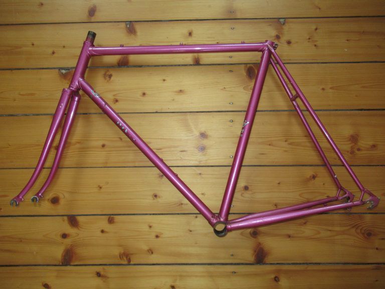

Moin aus Hamburg liebe Freunde der französischen Radkultur,
ich bin hier schön länger begeisterter, bisher aber stiller Mitleser. Seit einem Jahr stolzer Besitzer eines '71er Merciers, welches ich vergangenen Winter restauriert/Neu aufgebaut habe:
vor wenigen Tagen habe ich mir nun ein neues Projekt zugelegt, Mercier von Anfang der 60er, Reynolds 531 und Nervex Muffen. Hier ein Bild aus der Anzeige:
Das ist exakt so ein Rahmen wie bei diesem Rad auf SteelVintage.com:

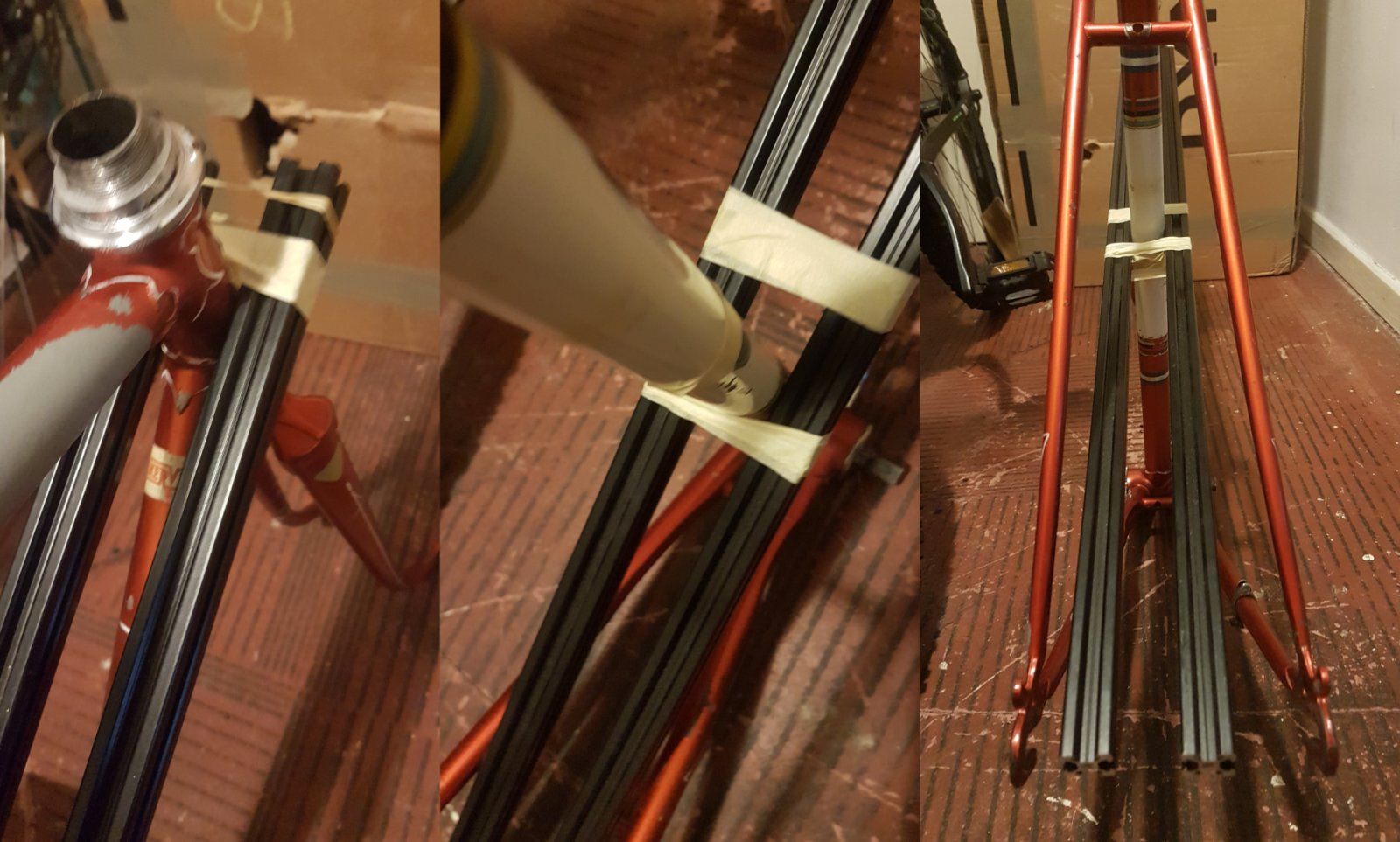

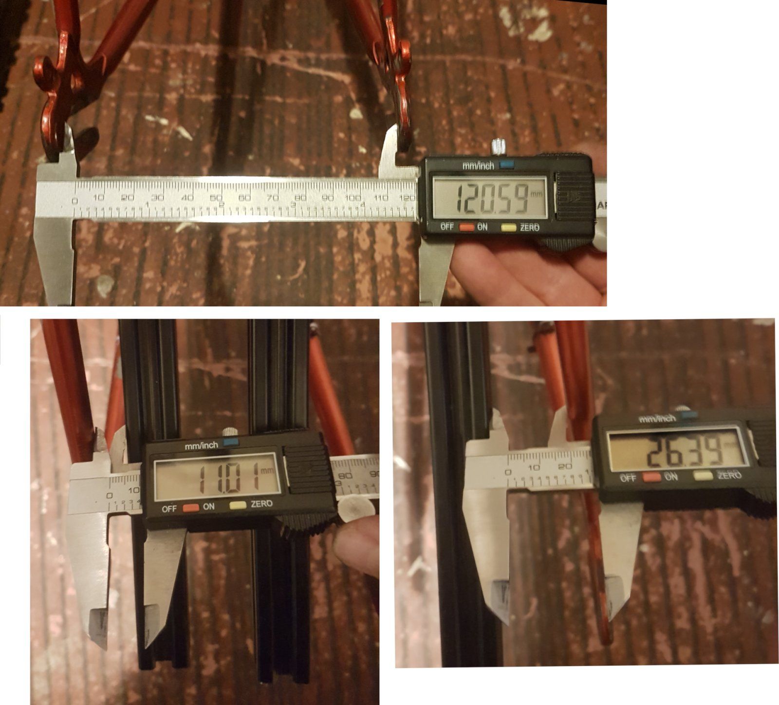

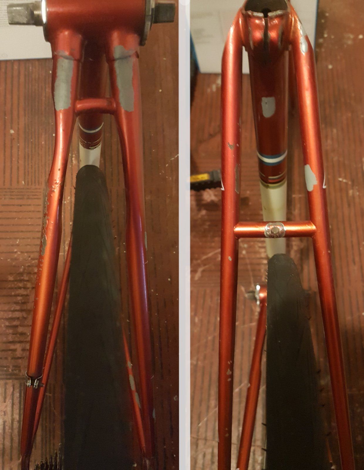

So... nun zu meinem Problem. der Rahmen wurde heute geliefert und mir fiel sofort auf, dass dieser entweder einen verzogenen Hinterbau hat, oder dieser absichtlich asymmetrisch gebaut wurde.
um dies zu verdeutlichen habe ich zwei Maschinenbauprofile vorne am Steuerrohr und am Sitzrohr ein- bzw. angeklemmt und zu den Ausfallenden geführt.
Wie ihr seht, sind das nicht nur ein paar wenige Millimeter. Probehalber habe ich das hintere Laufrad aus'm pinken Mercier( welches einen absolut symmetrischen Hinterbau hat ) eingebaut. Die Fotos zeigen die Sicht von unten auf's Innenlagergehäuse, sowie Blick auf die Strebe zur Befestigung der Hinterradbremse. Wobei der Versatz im Verhältnis gleich ist. Auch steht das Rad parallel zum Sattelrohr im Rahmen.
Also, ein Laufrad wie rechts zus sehen ( Symmetrisch eingespeicht ) würde im Rahmen auch mittig stehen.
Kann es sein, dass Mercier Rahmen mit asymmetrischem Hinterbau gefertigt hat um ein Laufrad wie rechts einbauen zu können, welches ja eindeutig eine höhere Stabilität im Vergleich zum Linken "klassischen" hat?
Im Netz habe ich hierzu wenig gefunden, nur dass dies immer mal wieder bei diversen Rahmenbauern vorkam.
Würde ich nun den Rahmen vermessen lassen, so wäre ich wohl auch nicht wirklich schlauer. Ach, Sitzrohr und Steuerrohr sind in einer Ebene, also parallel. Auch sind alle Rohre gerade.
Nun was tun?
Lieben Gruss in die Runde - Georg
Hab'ich noch vergessen, wie auf dem Bild ( Blick von unten auf's Innenlagergehäuse ) zu sehen ist, ist auch die Innenlagerwelle asymmetrisch, das ist mir aber bei Französinnen schon des Öfteren so begegnet.
