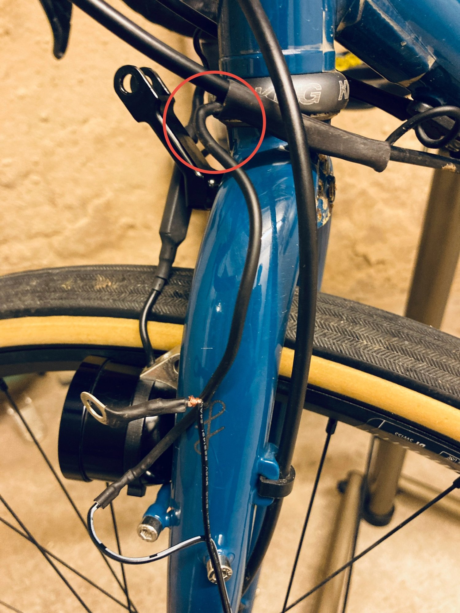

Das wars leider nicht. Neuen Stecker drangemacht, festgelötet, Schrumpfschlauch drum. Sobald ich ihn einstecke, leuchtet das Frontlicht nur noch schwach und das Rücklicht gar nicht. Noch jemand ne Idee?
Das ist ein eindeutiger Hinweis auf einen Kurzschluss, wahrscheinlich am Rahmen gegen Masse. (PS: Defektes Rücklicht kann latürnich auch Ursache sein, ist aber eher unwahrscheinlich - trotzdem im Hinterkopf behalten.) Durchgescheuerte Stelle an den Kabeln suchen - doof bei Kabelführung durch den Rahmen.
Hatte ich mal als Wackelkontakt-Kurzschluss an einem Hollandrad mit Wachstuchkettenkasten... Höchststrafe
Ich persönlich halte von der "Masse" rein gar nichts. Ich sorge dafür, daß Frontlicht, Rücklicht und Dynamo gar keinen Massekontakt haben. Dann spielt auch eine Verpolung einer Zwillingslitze keine Rolle mehr, denn das würde zu einem Kurzschluß führen.
Masse ist als Stromführung an Fahrzeugen generell keine gute Idee. Aber wie willst Du massefreie Verkabelung sicherstellen? Dazu müsstest Du beim Einkauf Dynamo und beide Lampen massefrei aussuchen. Ist zwar machbar mit etwas Recherche, aber trotzdem auf korrekte Polung achten. Damit es keinen Kurzschluss gibt, wenn Du für ein defektes Teil aufdieschnelle keinen massefreien Ersatz kriegst.
Wenn ich mir den Zustand des Kabelschuhs und des Schrumpfschlauchs so ansehe, sieht das ein wenig so aus, als könnte der Kurzschluss bei Nässe bereits vorne entstehen. Immerhin ist der zweite Kontakt ja mittels Ringkabelschuh am Edelux angeschlossen. Die leitende Fläche ist da schon relativ gross.

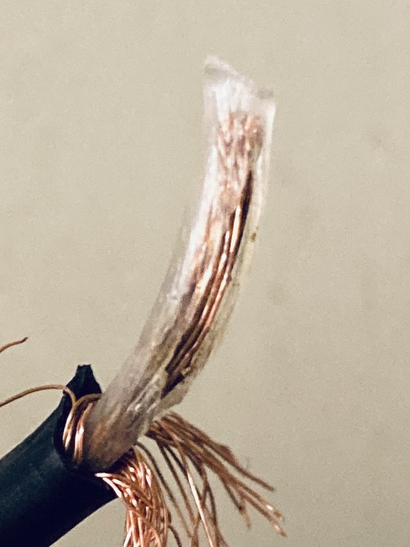

Habs gefunden! Mit dem Handynetzteil-Trick von @chkamb (hatte genau so eins in einer Kabelkiste, sogar schon ohne Stecker) konnte ich das testen. Kontakte dran und dann am Kabel wackeln. Ging prima!
Die Isolierung des Innenleiters war an einer Biegungs-Stelle aufgegangen ⭕️ und hat so einen Kurzschluss verursacht
Ich hab die Stelle rausgeknipst und das Kabel jetzt ziemlich provisorisch zusammengetüddelt. Wie verbindet man Koaxkabel richtig?
