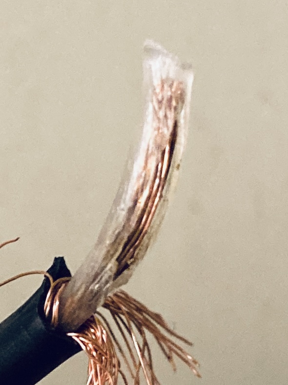

Habs gefunden! Mit dem Handynetzteil-Trick von @chkamb (hatte genau so eins in einer Kabelkiste, sogar schon ohne Stecker) konnte ich das testen. Kontakte dran und dann am Kabel wackeln. Ging prima!
Die Isolierung des Innenleiters war an einer Biegungs-Stelle aufgegangen ⭕️ und hat so einen Kurzschluss verursacht
Ich hab die Stelle rausgeknipst und das Kabel jetzt ziemlich provisorisch zusammengetüddelt. Wie verbindet man Koaxkabel richtig?

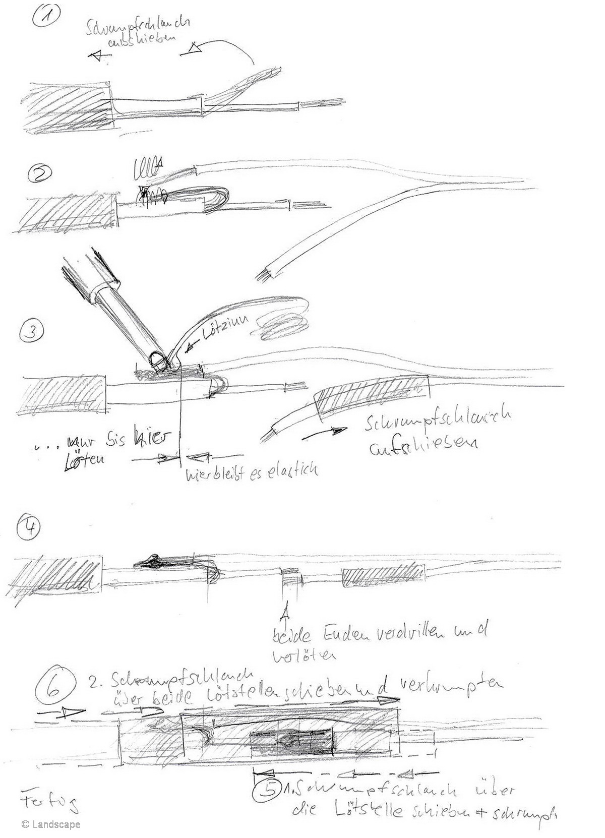

Wenn man ein Niederspannungs-Kabel verlängern will, bietet sich verlöten an.
Die Enden müssen versetzt und isoliert voneinander verlötet werden.
Mit der Lötspitze die Litze erhitzen, dann erst mit dem Lötzinn dran.
Das Zinn sollte durch die heißen Litzen flüssig werden um kalte Lötstellen zu vermeiden.
Wenig Lötzinn verwenden um die Elastizität der Lötstelle zu erhalten.
Bögen, die mechanisch belastet werden sollten nicht entstehen.
  1. Langen Schrumpfschlauch mit lockerem Sitz über das Stück ziehen
  2. Die ausseren Litzen 2 cm von der Isolierung befreien und mit leichter Kraft verdrillen
  3. Die verdrillten Enden entgegen dem Ende entlang des Strangs legen und mit dem neuen Kabel verdrillen, die beiden verdrillten Enden verlöten:
  4. Nun die beiden anderen Ende verlöten.
  5. Den inneren Schrumpfschlauch drüberschieben und aufschrumpfen
  6. Den äußeren Schrumpfschlauch drüberschieben und aufschrumpfen
Je genauer man arbeitet, desto schlanker kann die Stelle werden. Am besten vorher mal üben.
Viel Erfolg
Viel Erfolg

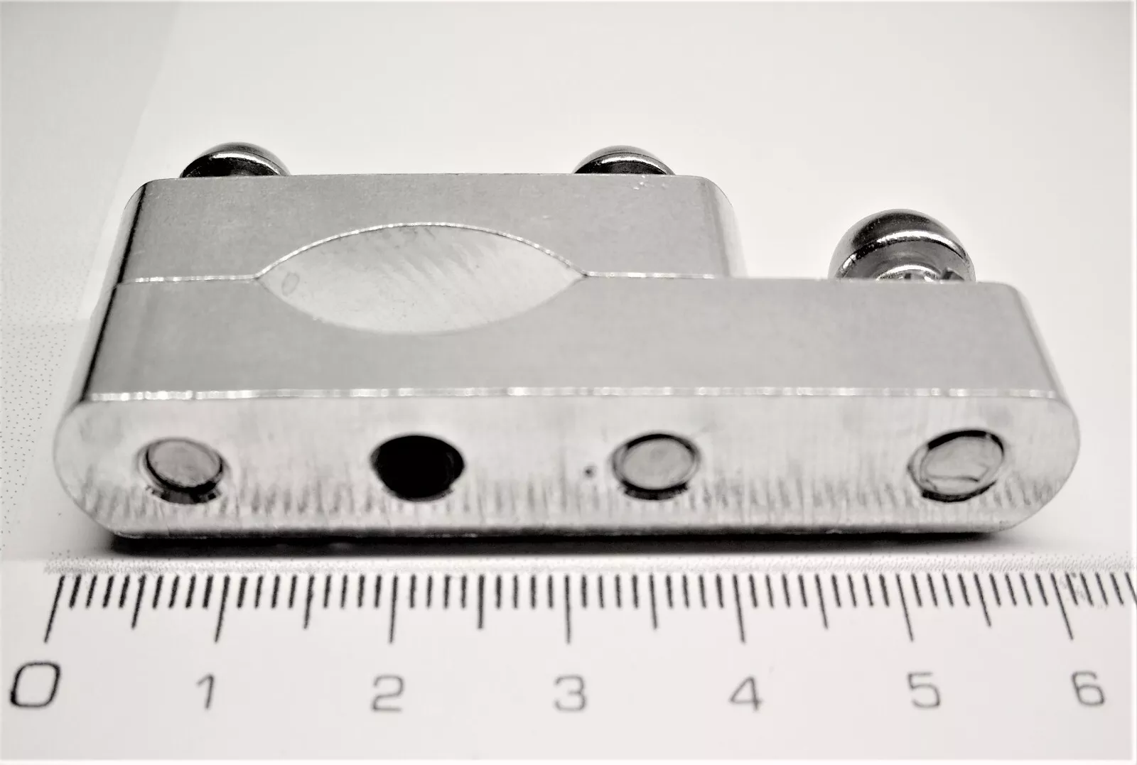

Das ist einer, der an den Cantisockel dran kommt:
So einer nur von einem anderen Hersteller und für Rechtsmontage.

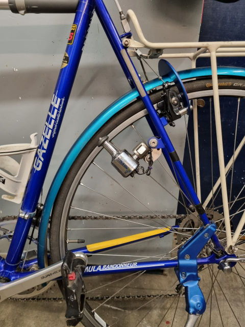

sind das die CX50/70 Cantis? Welcher brake booster ist das? ich suche genau solche.
Ich war mal im Keller und hab geschaut. Also hinten kann ich vergessen, der Halter harmoniert dort nicht mit dem Rad.

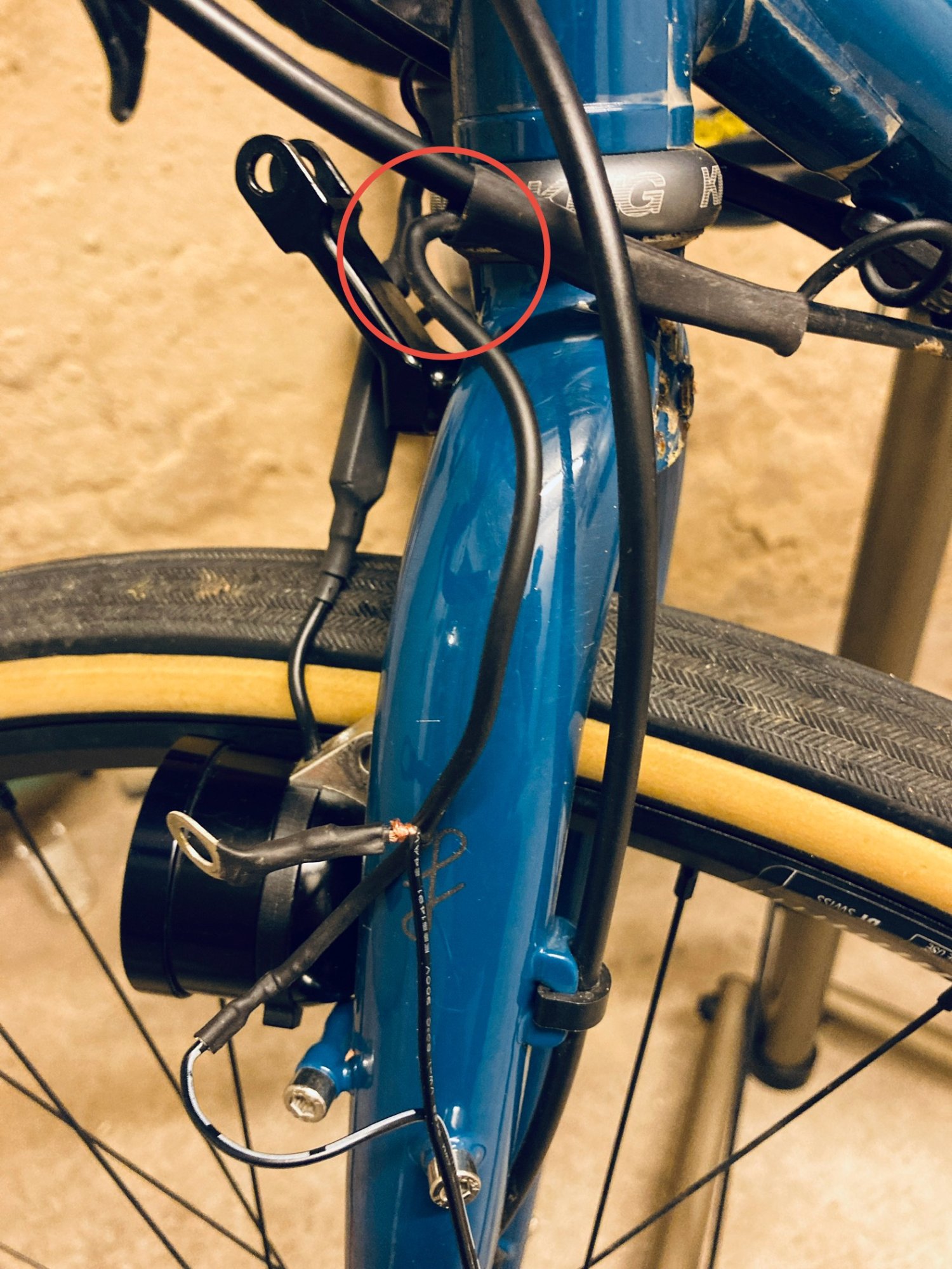

Hab es mal provisorisch vorne befestigt.
So schlimm schaut es so doch gar nicht aus, oder? 🫣
Frontlicht mal dran gesteckt, leuchtete auf.
Spricht also nichts gegen festmachen. 😱
