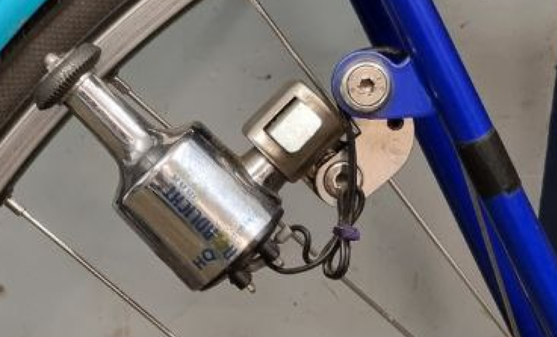

Licht am Rad
Ich hab bei einer Geschäftsauflösung einen neuen Nordlicht gefunden.
Kombiniert mit einem xs und auf der Felge laufend, finde ich das Ergebnis recht zufrieden stellend.
Gut zu wissen. Von einem netten Foristi bekomme ich einen Nordlicht.
Ich kann die Aussage von @spezi66 bestätigen.
Einen Nordlicht Seitenläufer fuhr ich an meinem früheren Winterrad und ich war sehr zufrieden damit (auch unter den ungünstigsten Bedingungen, wohlgemerkt im Winter).
Der Nordlicht war super von der Optik, und dem Laufverhalten, allerdings wurde in einschlägigen Tests, der schlechte Wirkungsgrat bemängelt, das konnte der AXA HR z.B. deutlich besser, und hatte schon + u. - Verkabelung , die Reibrolle gab es wie beim Nordlicht als Ersatz. Wenn die klassische Optik nicht so eine Rolle spielt, würde ich den AXA nehmen.
Ich werde Berichten. Beim Thema Kabel muss ich eh nochmal nachfragen. Am Scheinwerfer sind ja VIER Kabel. Die Erdung am Port de Bagage hat mir @Bonanzero bereits genannt. Die beiden verbleibenden Kabel (Rücklicht?) knipps ich einfach ab. Zerlegen des Scheinwerfers spar ich mir um da innen irgendwas dran under ab zu löten.

So, mein oller Dynamo... Seitenläufer... der bremst schon ordentlich... der Kauf eines Velogical haut aber ganz schön rein :rolleyes: ... zwickmühler
